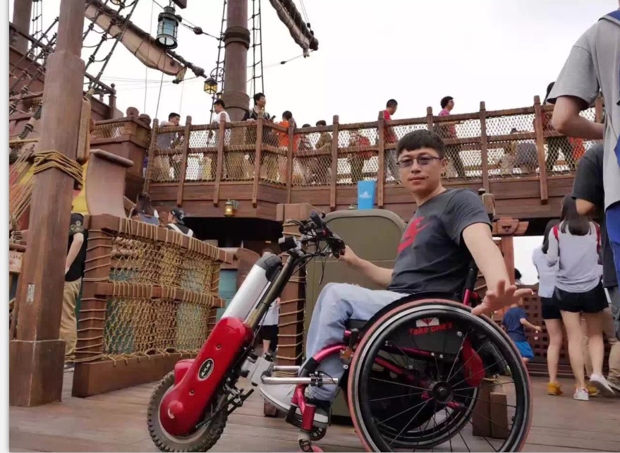

Прошу помощи опытных пользователей использующих мотор колеса
Автор zergil, 05 Нояб. 2016 в 19:48

Piramidon
[user]zergil[/user], я не патентовал свою приставку, но мое видео было опубликовано 17 мая 2012 г., а приведенное  Вами 27 нояб. 2014 г., слизали, как всегда, ну да ладно, до гибрида они всеравно не додумались.

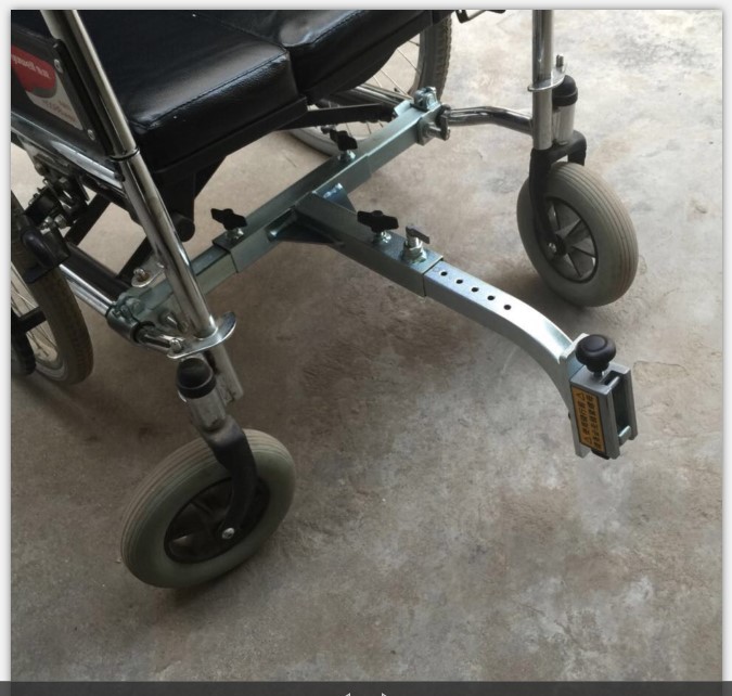

Тяжелая слишком, я не справлюсь один. Ради спортивного интереса можете показать узел крепления к коляске как устроен в вашей модификации.

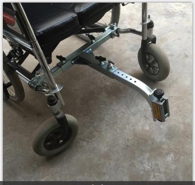

Фото сочленения с коляской:

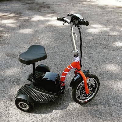

Nakalu
Привет!
У меня трицикл с передним приводом. Чтоб тронуться с места без пробуксовки, нужно встать как можно ближе к переднему колесу. В подъем можно залететь на скорости, если скорость мала то будет шлифовать.
По мне это не вариант надо чтобы ведущие были  на коляске.
