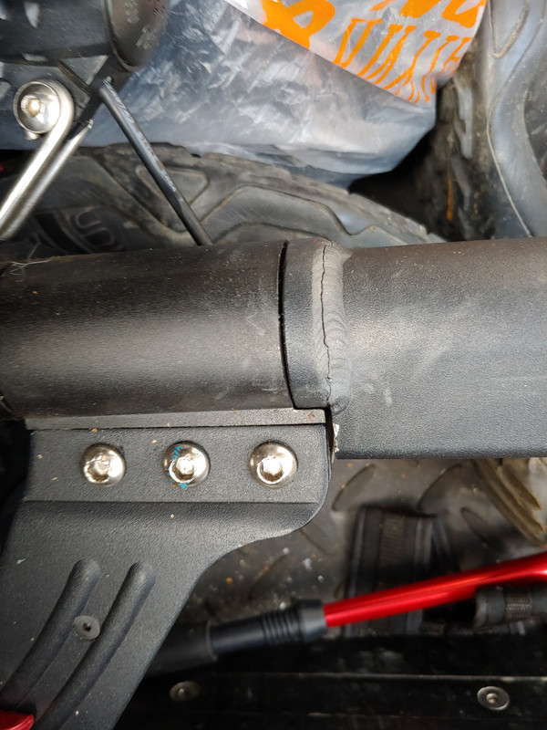

 Меня на Aqiho  треснул сварной шов на трубе рулевой вот думаю где купить эту запчасть ,или потдать на ремонт что бы переварили ?

Цитата: Pitbull от 25 Апр. 2019 в 09:10Меня на Aqiho  треснул сварной шов на трубе рулевой вот думаю где купить эту запчасть ,или потдать на ремонт что бы переварили ?
Эта деталь у многих лопается(при чем на разных моделях) и по сути первым делом ее сразу стоит нести к сварщику так как китайся там шов совсем не проваривают.
