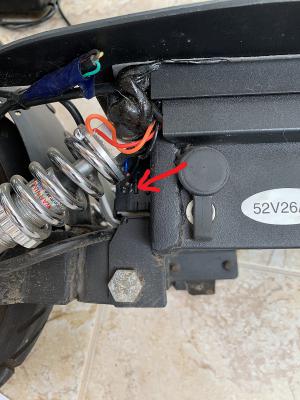

Всем привет, парни может кто подскажет чего делать, самокат покупал еще в 2017 году, и тут вроде сезон хотел прокатится, а он разрядился. Зарядил, но не включается. Кинулся искать "ключи" сигнализации которые шли с ним, так и не нашел....
Какие есть варианты решения проблемы? Можно ли их купить отдельно, или как узнать его частоту, может настраиваемый китайский пульт подойдет, или же блок сигнализации только удалять? ХЕЛП!!!!

[user]atik[/user], Там ни чего сложного. Фотку киньте где она в корыте. и какие разъемы.

Ок спасибо попробую, как она примерно выглядит?
MoRoman
[user]atik[/user], коробочка с пачку сигарет, черная, к ней идут три провода, черный, красный и оранжевый. Отцепить её и со стороны контроллера соединить красный и оранжевый. Кстати разрядила батарею вам скорее всего именно она, от неё по мне вреда больше, чем пользы.
atik
Да все оказалось проще чем кажется.... блок сигнализации стоит да же не в корыте а сразу за ним, снаружи. Обозначен красной стрелочкой. Далее обрезаем красный и оранжевый провод, соединяем и все заработало.

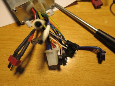

Я тут серьезной переделкой занят и напортачил серьезно(шучу), Кто будет скрывать тело, сфоткайте 2 широких разъема от контроллера, отсоединять не надо. Кстати кто знает версию контроллера, точнее поколение?

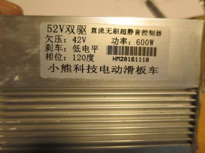

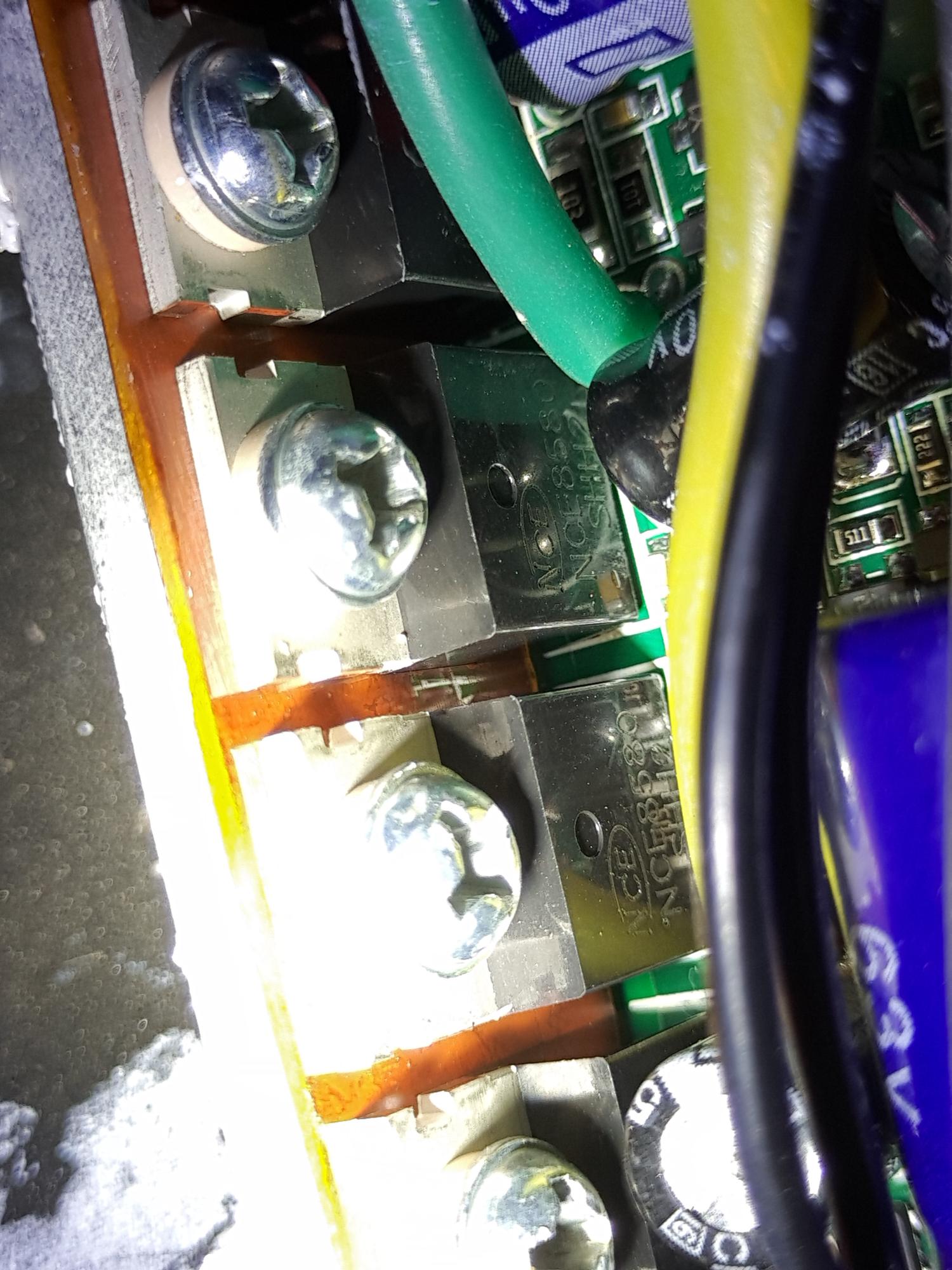

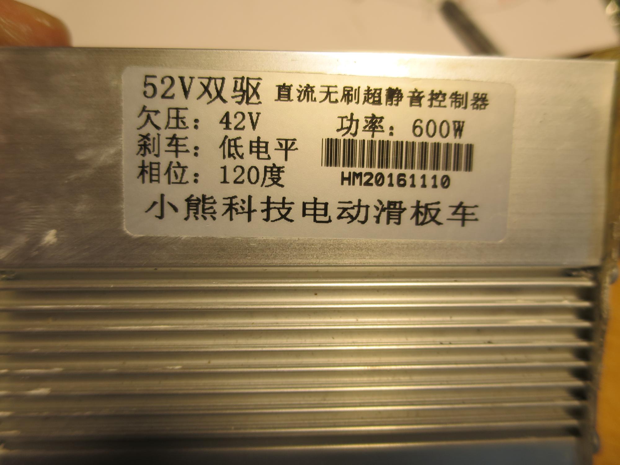

Неисправность контроллера от Акихо подобного самоката.
Причина поломки - контроллер сгорел из за плохого контакта штекеров фаз двигателя, подгорели клеммы .(окислены и подплавлена изоляция)
Сгорела копеечная деталька- пробой стабилитрона 1N4744a ( находится в углу платы между трансформатором и сопротивлением на 5 ватт 100 ом.
заменил и все заработало, стабилитрон купил в чип и дип .

[user]volodiaa[/user], уже собрали контроллер? Я тут просил
Цитата: Horeman от 10 Апр. 2019 в 15:19Кто будет скрывать тело, сфоткайте 2 широких разъема от контроллера, отсоединять не надо.
На самом деле фотка задействованного надо, те идущего на экран.
Кстати, я заменил двигательные соединения на Ваги. Но у меня тут переделка полная идет, как доделаю поделюсь.

не мой, я его уже отдал , а фотки взял на 104 стр. там такой человек выкладывал.
Добавлено 12 Апр 2019 в 23:13
Я на память помню, что интересует?
там штекер как у дуалтрона.

задний контроллер вообще не работал, колесо не реагировало на курок газа, передний крутил колесо хорошо.
коробки большие , а плата внутри маленькая.
если платы сунуть в маленькие корпуса, то и для проводов будет места достаточно, а так еле запихнул все.
контроллеры надо хомутом прикручивать к корпусу, а не пихать их в огромные корпуса!   :-)
