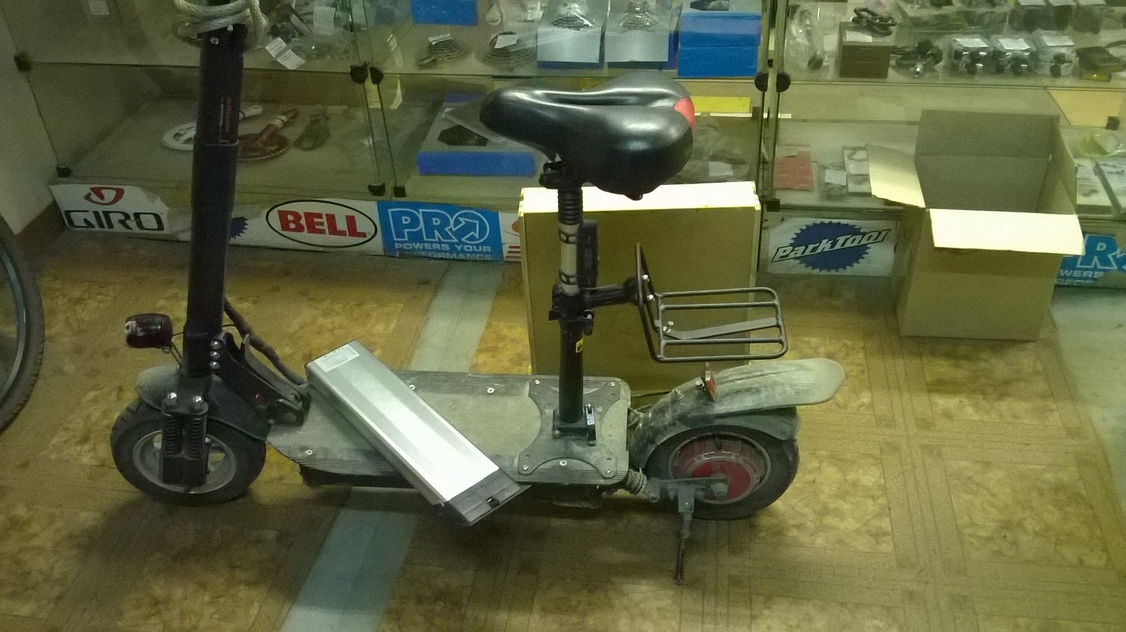

Уважаемые коллеги.
Вчера провел давно задуманный опыт по подключению внешнего аккумулятора. У меня лежит аккумулятор от Эльтреко Иконик 48V 10 А/ч (на фото) и естественно хотелось его использовать как дополнительный источник. Была снята верхняя часть крышки, отсоединен родной источник питания (48V 30А/ч) и подсоединен внешний аккумулятор. Результат - все работает. Осталось сделать кабель более надежно и можно проводить ходовые испытания.
Еще один небольшой апгрейд - повернул "самца" назад и пристроил на него багажник. В общем-то тоже давно напрашивалось. Багажник - передний, от Эльтреко Иконик. Насколько я знаю, если кому любопытно, может быть в продаже в фирменном центре Эльтреко.
Borgow
Цитата: klein от 07 Окт. 2018 в 07:33отсоединен родной источник питания (48V 30А/ч)
у вас на 48 батарея? странно у меня на 52v
катаюсь на эл.самокате )
klein
Цитата: Borgow от 07 Окт. 2018 в 08:36у вас на 48 батарея? странно у меня на 52v
Одномоторник, двухмоторник, разные заводы... Вариаций много может быть, я думаю.

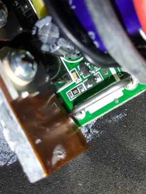

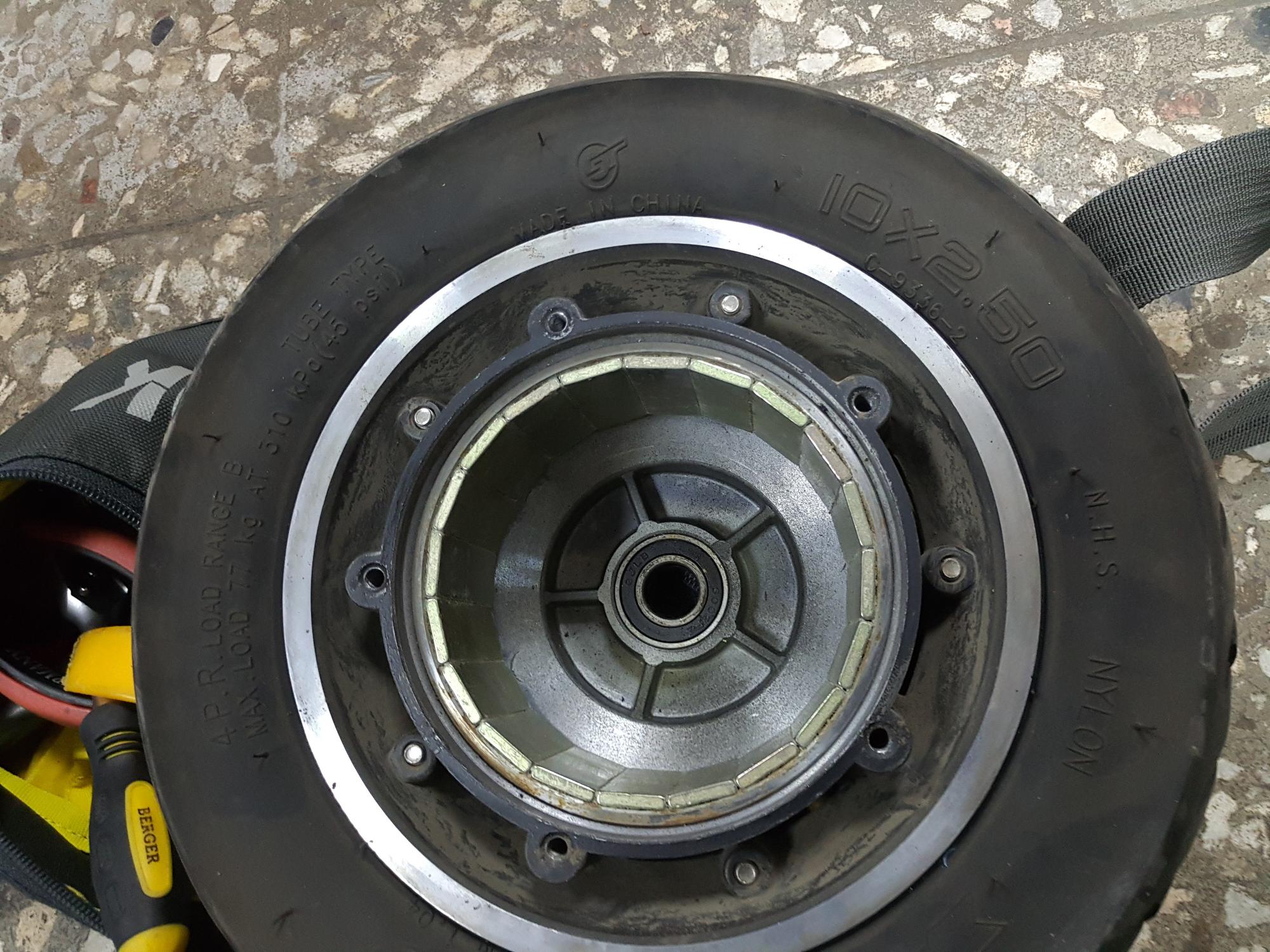

На своем самокате AQIHO Double drive ( UBGO ) колеса промаркированы 52v 600w в сети такой прозывают  (AQIHO Double drive 1200 w )  обратил внимание что колеса всегда холодные даже после затяжного  очень крутого подъема в Сочи  на максимальной тяге  когда долго едешь по крутому подъему такому крутому , что самокат не может ускориться (даже на машине приходится газовать ) а только едет равномерно со скоростью всего лишь 11 км , мотор только прогрелся не горячий а именно теплый  ,  стало понятно что колеса намного мощьней контроллера .Разобрал посмотреть так и есть колеса стандартные киловаттные с холлами ( то есть моторы по  железу магнитам    как у Dualtron 2 - 2s  но с Холлами  ) , статор и магниты высотой  4.5 см  магнитов 20 при нормальном контроллере 1000 -1200 ватт без перегрева легко  (на великах с приличными контроллерами в такие вкачивают по 2000-3000 ватт   )
а вот контроллеры откровенно  слабенькие ампер на 10-12 ( такой же только 1 шт  в Starway X5 который Joyor  )
транзисторы  NCE8580    и шунт девственно впаян без минимума лужения    . Буду исправлять эти косяки кроилова  платка малюсенкая для такого корпуса , есть место поставить значительно  более массивный радиатор между транзисторами и корпусом .Пока просто залужу шунт , что бы было хотя бы 15-17 ампер а там дальше заменю транзисторы на 3077 если покупать в России и по быстрому то это  1700 , Можно было бы заменить целиком оба контроллера на 9 фетовые  25-30  амперные  по 1000 руб за штуку , но места в деке нет .

Пока залудил шунт у обоих контроллеров , у заднего чуть больше на  .И намазал радиатор силовых мосфетов (почему то снаружи контроллеры обильно залиты ктп пастой а внутри где важней , нет нифига .Самокат стал еще резвее рвать с места и что ощутимо при скоростях 40 и выше появился ощутимы запас по ускорения вообще динамика улучшилась (при том что и в стоке динамика отменная ).

Дошли руки до апгрейда (актуально только для версий 600 ватт на колесо ) .Поменял транзисторы в обоих контроллерах на irfb3077 и залудил шунт что было примерно 25 ампер .Проверил на ходу рвет теперь дико , по ощущению по памяти даже сильней чем LTD котрый в свое время меня
впечатлил .

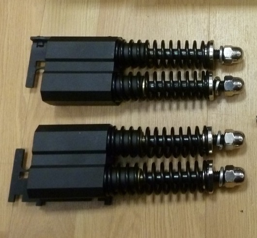

Катаюсь активно. Пробег на сегодня 2300 км. Прыжки через бордюрный камень и резкие ускорения это для меня. Согласен с теми кто считает, что разрушение передних амортизаторов - дело времени. За этот сезон лопнуло три штока передних амортизаторов.  Хочу  сказать, что материал штоков очень качественный, а вот конструкция передней подвески не продумана (но все вы уже это знаете и без меня). Так вот, я пытался заменить штоки в амортизаторах гидравлическими штоками которые продаются в магазинах по ремонту гидравлической аппаратуры. 20 см такого штока (диаметр 12мм) стоит около 100 рублей. Хватает его на неделю или две  активной езды. По характеру среза, как писал уже Володя,  видно как медленно, но верно рвется шток. Хочу сказать, что это ощущается даже при рулении. Т.е. при поворотах начинает ротор тормозов "шаркать" о колодки. При резких поворотах руля чувствуется запаздывание. Руление не четкое. Но трещины вы не увидите, так как   она под хромированной втулкой-гайгой, которая сверху на пружине. К сезону 2019 года закал у KWK SMART LIFE набор за 90 американских рублей. Идеально подошел под нашего "гуся". Может кому пригодится. На сайте в магазине этого набора нет, спрашивайте и вам ответят.

Как вообще эту хрень разбирать то? Я кручу кручу эти болты, а они все не откручиваются.
Xiaomi Mijia m365, Aqiho double drive, Kaabo Wolf Warrior 11+
ЭлектроВЕЛ 500W  52v 14ah.
MoRoman
со стороны гаек блестящие чашки, в которые упираются пружины, они с резьбой.. Их держать, снизу крутить болт шестигранником.
ЕвгенЧик
Вот эти держать, а внутри крутить да?
MoRoman
[user]ЕвгенЧик[/user], всё верно
