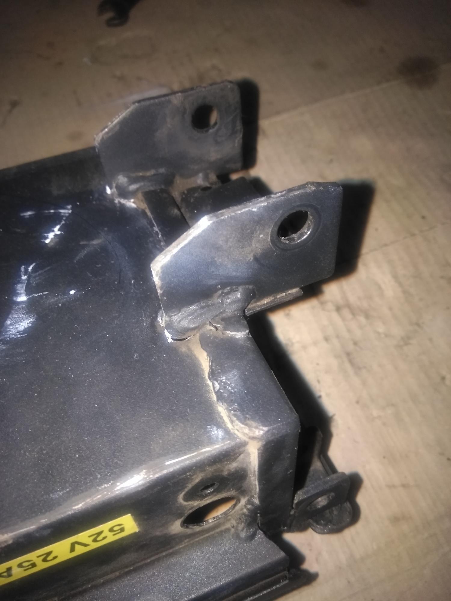

Вау! При мне такого не было! А как вырвало, можно фото?
пока не могу фото выкладывать
BolhoiBabuta

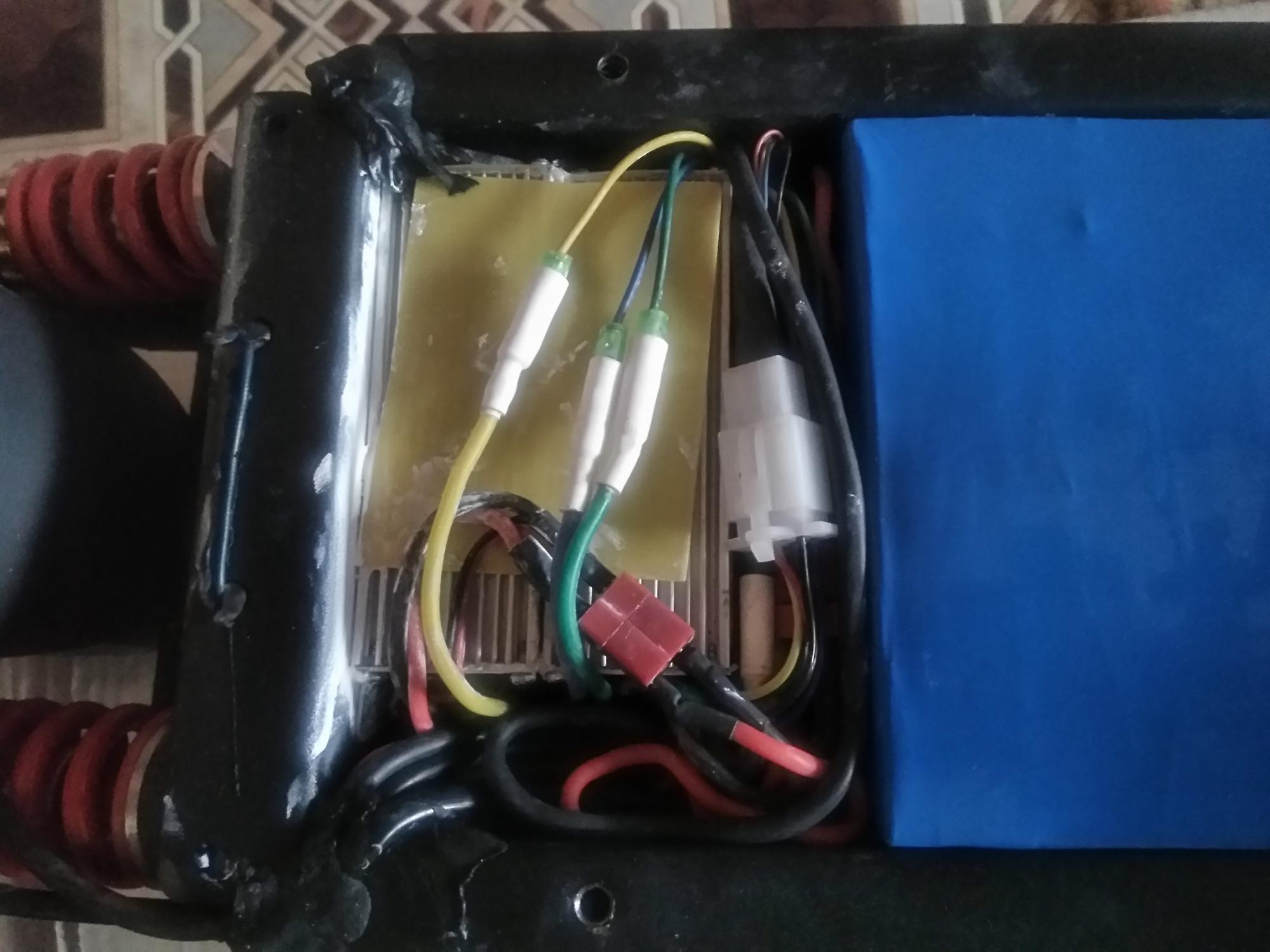

Фото до забыл сделать , выпрямил , но суть поломки я думаю понятна
Добавлено 31 Авг. 2018 в 06:46
Как все было уложено ( термопасты было ну слишком много )
Leon343
[user]BolhoiBabuta[/user], действительно это первый такой случай. Брак по сварке очень часто встречается.

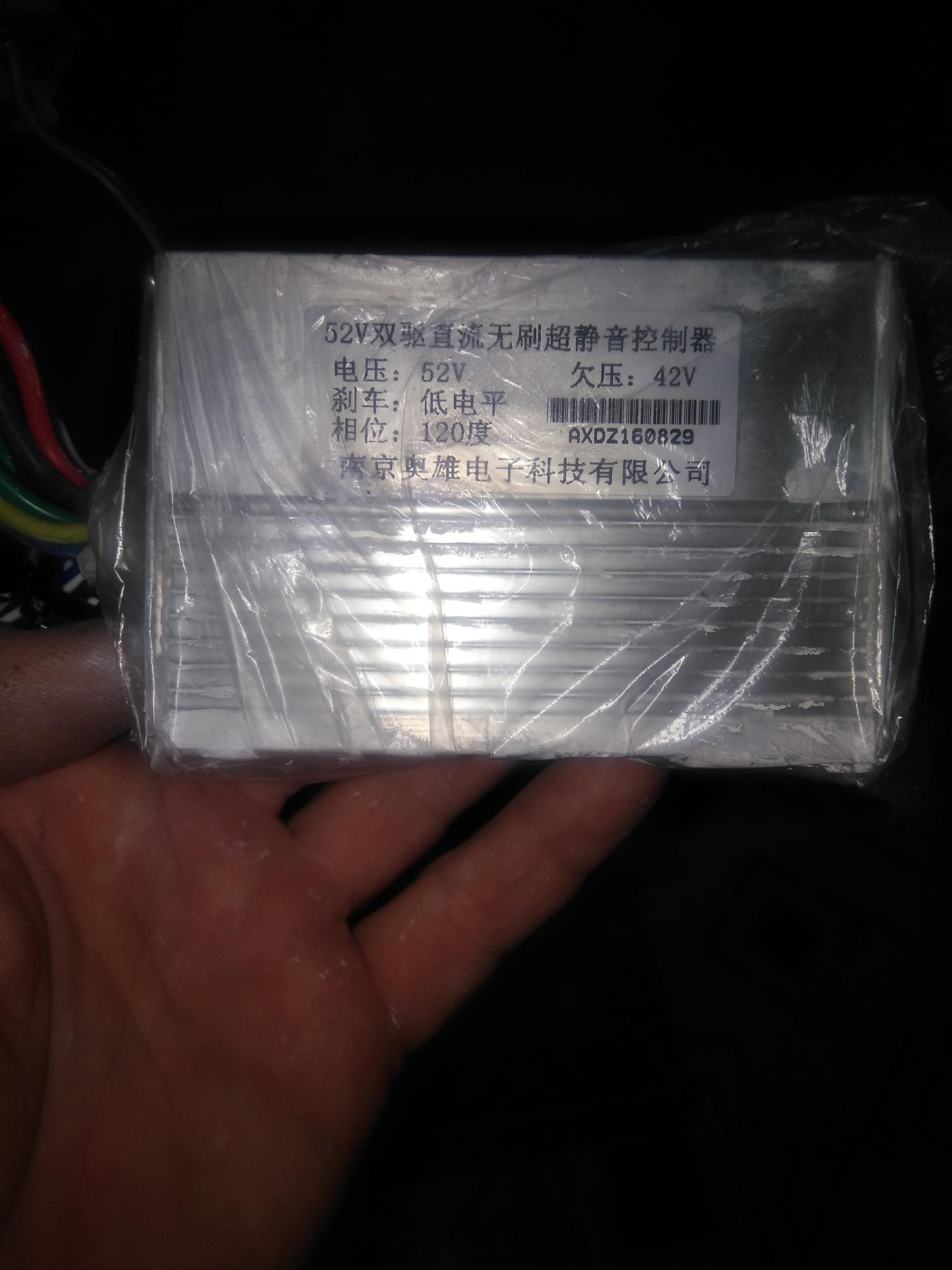

Котроллер не понятно на сколько ват
Провода с фишкой от датчиков холла есть, есть ли сами датчики холла в двигателе? Пока не  до разборки двигателя
Сварка даже не лопнула , вырвало дальше кусок металла днища
BolhoiBabuta
Через бардюры не скакал, останавливался и пешком переносил все преграды. Вес у меня 105 кг . Зная какие сварщики варят всегда смотрел на наличие трещин. Больше думал что переднее крепление слабое, на первом фото плохо видно как пятаки металл вырвало. Сварка китайская даже не треснула.
Наверно нужно все днище вырезать и заменить на металл потолще,

Да тут скачи не скачи, говно самокат! Дека реально из жести! рулевой стакан не каких норм посадки подшибосов! все ходуном ходит! пришлось перетачивать из стали, запресовывать что бы рулевая ходуном неходила одним словом жесть.
BolhoiBabuta
Заварил крепление задней вилки с небольшим усилением

ЦитироватьДобрый вечер любители электропокатушек(: Сегодня на просторах ютуба наткнулся на весьма интересное решение, отвода тепла от контроллеров.
Немного скепсиса внесу...
Прокладки эти у них теплопроводность от силы 1,5 Вт/(м*К), у дюрали, для сравнения, более 100. (у разных сплавов алюминия цифры разнятся) То есть, тепло они отводят так себе. (как стекло примерно)
Их цель вообще в другом. В микроэлетронике они, в отличии от термопаст, используются для выборки зазора между элементом и радиатором с обеспечением определённого пятна контакта именно в тех конструкциях, где по-другому обеспечить отвод тепла невозможно. Понятно, что чем тоньше такая прокладка, тем меньше тепловое сопротивление. Устанавливать прокладки по 5мм и более смысла смысла особого нет.
Термопасты же используются для заполнения шероховатости в двух сопрягаемых поверхностях и это их единственная цель. Собственная теплопроводность у них тоже, как правило, невелика и варьируется от 3 до 7 Вт/(м*К).
При желании реально улучшить тепловой режим работы контроллера внутри деки, спасет только фрезеровка и полировка одной их поверхностей корпуса контроллера, а также зачистка и, скорее всего, ручная полировка внутренней поверхности отсека. При хорошем сопряжении, прижатии, и наличия тонкого слоя термопасты (хорошей,а не КПТ-8), будет работать.
Всё остальное, ну так себе... кроме выноса контроллера наружу с матёрым радиатором :-D
