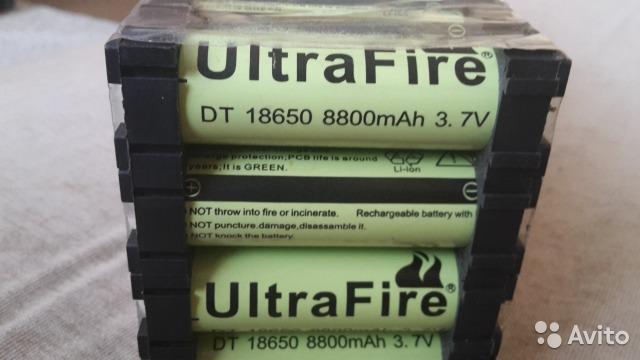

Помогите собрать в холдеры аккумуляторы что бы в итоге получилась батарея на 48 вольт  , аккумуляторы 3,7 вольт, 4200 мАч
Что за аккумуляторы?
В этой теме обсуждают элементы 18650, они не не бывают на 4200мАч.  :-\
IvanM
[user]Вагоновожатый[/user], видимо Вас обманули. Самые совершенные аккумуляторы в формате 18650 имеющиеся в продаже имеют емкость не более 3500мАч
эх, [user]илс[/user] опередил
bolonia
Похоже такие элементы у него  /:-)
