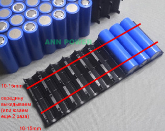

Вот очень интересный конструктор по 10 рублей за банку. Только прямоугольный конфиг, зато можно набрать любую форму.
Еще  вариант под треугольную сборку, но не понятно как фиксировать банки от продольного смещения, опять на термоклей?

[user]suso[/user], дешевое дерево и фанера - не вариант, при толщине пила менее 3mm будет много брака, дерево распадется в щепки. А из плотных пород деревьев - получится дороже абс. И перепады влажности будут выкручивать древесину пропеллером, т.е нужна будет пропитка лаком, очень не технологично.
[user]tmiaer[/user], второй вариант - почти идеален, причем не обязательно делать на всю ширину банки, кому нужна продувка, достаточно сделать полоски шириной 10-15мм по краям. Фиксировать можно силиконовым герметиком, а не термоклеем,
Без распила получается 114р за шт на 10 половинок банок, примерно 22р/банка
Цитироватьдостаточно сделать полоски шириной 10-15мм по краям.
Не совсем понял насчет полосок?
Где их делать? И как?

[user]илс[/user], я так понял, что так. Пилим по красным полоскам. Оставляем только края.

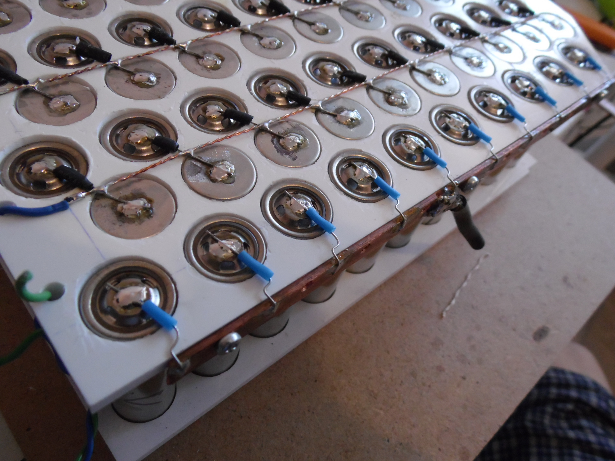

Не надо делать сквозные дырки заблоговременно: если найдете неисправный акк - эту ячейку и подрежете дремелем, не найдете - все равно разбирать весь пакет и проводить полную дефектовку банок(если смерть банки вызвана не браком, а износом - остальные могут сдохнуть черех месяц).
Я юзал такие холдеры и пришел к выводу, что они как раз дложны быть сквозными. В случае поломки параллели (а дохнет оно по сути только так, сдохшая банка тут же уносить всю ячейку) ремонт очень геморный. В общем-то я и заморочился с производством своих, чтобы зазор и форма были как мне нужны, плюс более компактная компоновка, плюс сквозные. Плюс пластик удароустойчивый.

На моих фото поликарбонат
