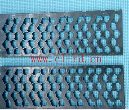

В связи с тем, что появилась необходимость продумать воздушное охлаждение, но цена холдеров местных умельцев совсем не гуманная, нашел подобные холдеры в Китае.
Кто-нибудь их тестил? Вроде как на батарею сложной формы из 440 штук, их нужно 12.

[user]sergek1985[/user], представь что захочешь банку заменить на такой сборке - придется извратится прилично, холдеры должны быть "сквозные" хотя бы с одной стороны

Но и напечатанные холдеры по цене банок - перебор.

По теме - на Тао видел холдеры, пластина 13s5p около 5юаней/шт. Но они похуже чем по ссылке, без смещения батарей, просто прямая сетка отверстий. Тут по сути предлагают готовый кит для сборки, с лентой, все продумано. Удобно.

Готовый кит надо ждать. В случае дефекта в ячейках, придется разбирать как минимум одну сторону сборки. В случае проблем с самим китом нет возможности быстро вернуть. Нет возможности изменить конструкцию поговорив напрямую с изготовителем. Неудобно.

Разве что не сквозные,но зато форму набрать можно ими разную.
Да ладно, там работы дремелем на 2 минуты.
Зато фикцация понадежней, и главное, никелевая лента закреплена и проходит так, что не нужны изолирующие прокладки на плюсовой вывод.  B-)

Посмотреть пластик, из которого они сделаны. А так выглядят хорошо: толстые перемычки; литье, которое при прочих равных прочнее печати; перемычки утоплены относительно опорной поверхности; в комплекте широкие никеливые полосы.
Не надо делать сквозные дырки заблоговременно: если найдете неисправный акк - эту ячейку и подрежете дремелем, не найдете - все равно разбирать весь пакет и проводить полную дефектовку банок(если смерть банки вызвана не браком, а износом - остальные могут сдохнуть черех месяц).

Немного объясню цель. Требуется сделать воздушное охлаждение. Будут скорей всего теслабанки в термоусадке.
Когда будут вставленны ячейки, никаких промежутков со стороны контактов не должно быть, т. к. контакты будут загерметизированны.
Для выемки ячейки из холдера с Али, боковые держатели нужно будет спилить.

Все в дырках. Не подойдут. Так же как и распространенные прямоугольные.
Большие отступы и и слишком дорого.
