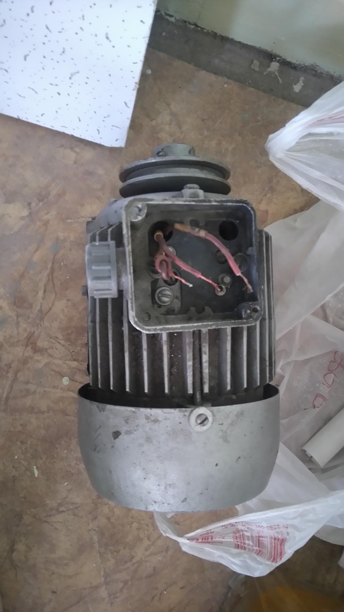

DragonTM
нашел такой мотор
габарит скорее всего 71, если по каталогу АИРов смотреть, хотя рулеткой получалось 75.
приступаю к поиску энкодера и продолжаю искать ccShell software, желательно 3.1.8. Поиски осложняются не самым лучшим знанием английского и тем что надо регистрироваться на каких то яндекс групах.... Потому что ссылки на дропбокс пустые.
