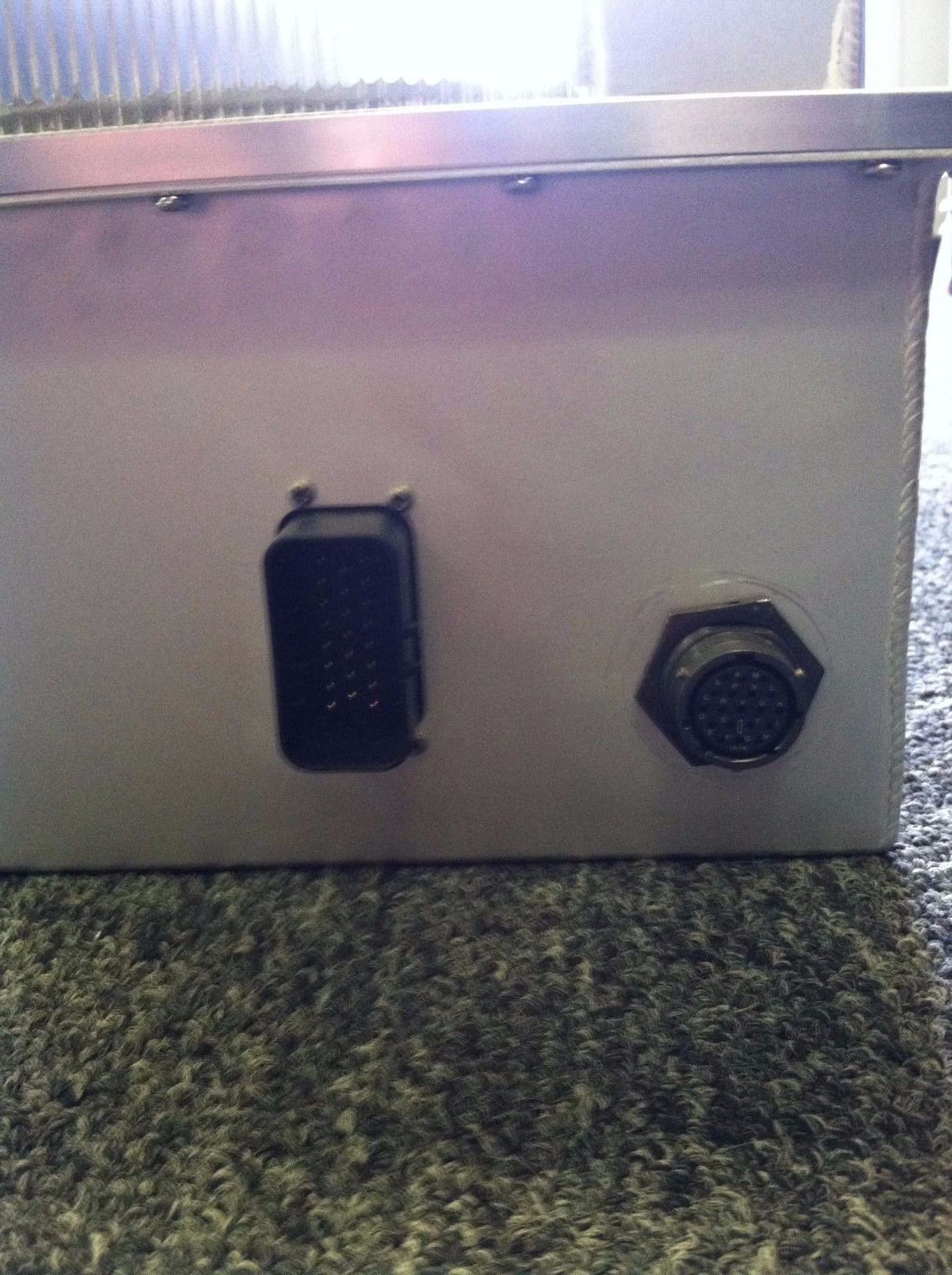

Вот я слоупок. Завтра будет год как создана тема, а я только вчера стал пытаться подключить контроллер к ноуту и выяснил, что разъемы не соответствуют инструкции.
У меня:
А по инструкции:
соответственно, левый на 8 пин для подключения к ноуту у меня отсутствует совсем (хотя покупал в комплекте с кабелем), а средний имеет 23 пин вместо 35, зато правый на 19 пин вместо 14.
DragonTM

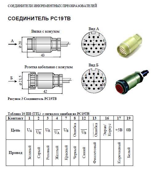

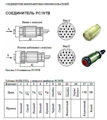

нашел картинку, где подобный 19-пин коннектор явно идет к двигателю, решил что это энкодер
энкодер пока что присмотрел ЛИР158 (оптический)
у него судя по всему есть вариант разъема на 19 пин, но что-то подсказывает, что хоть и похож но может оказаться не совместим с моим...

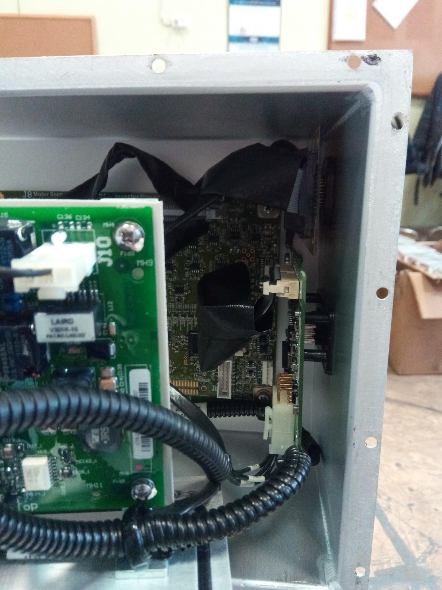

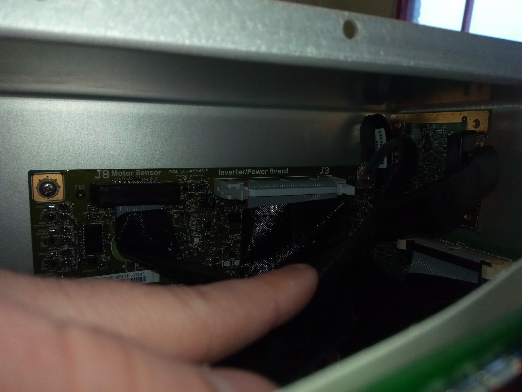

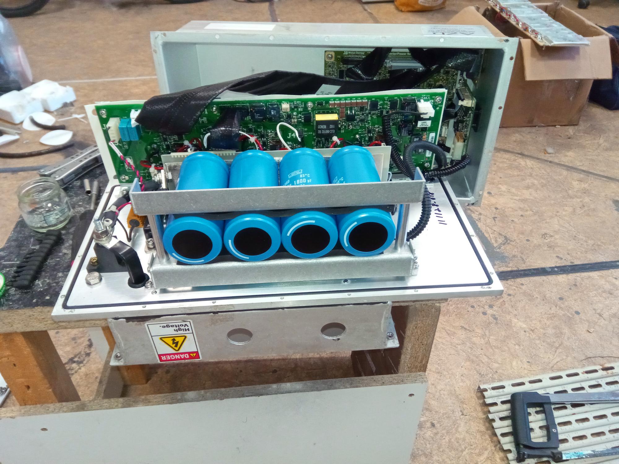

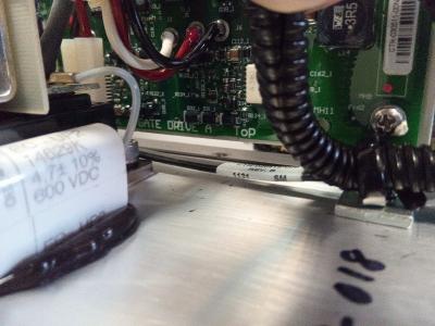

DragonTM

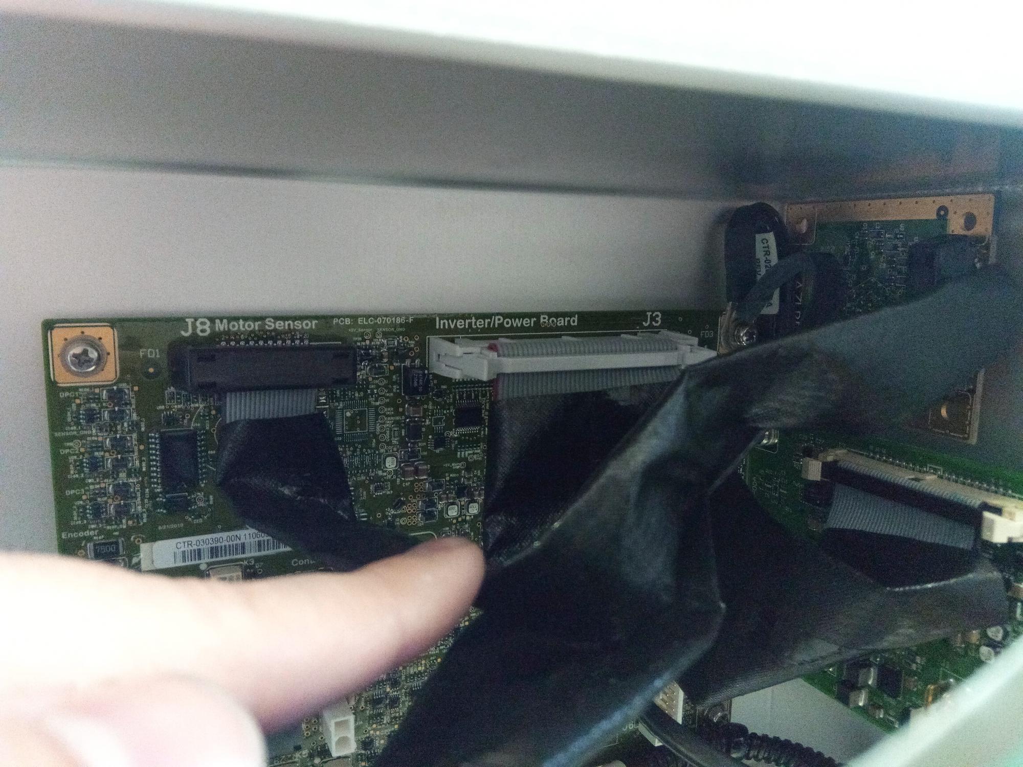

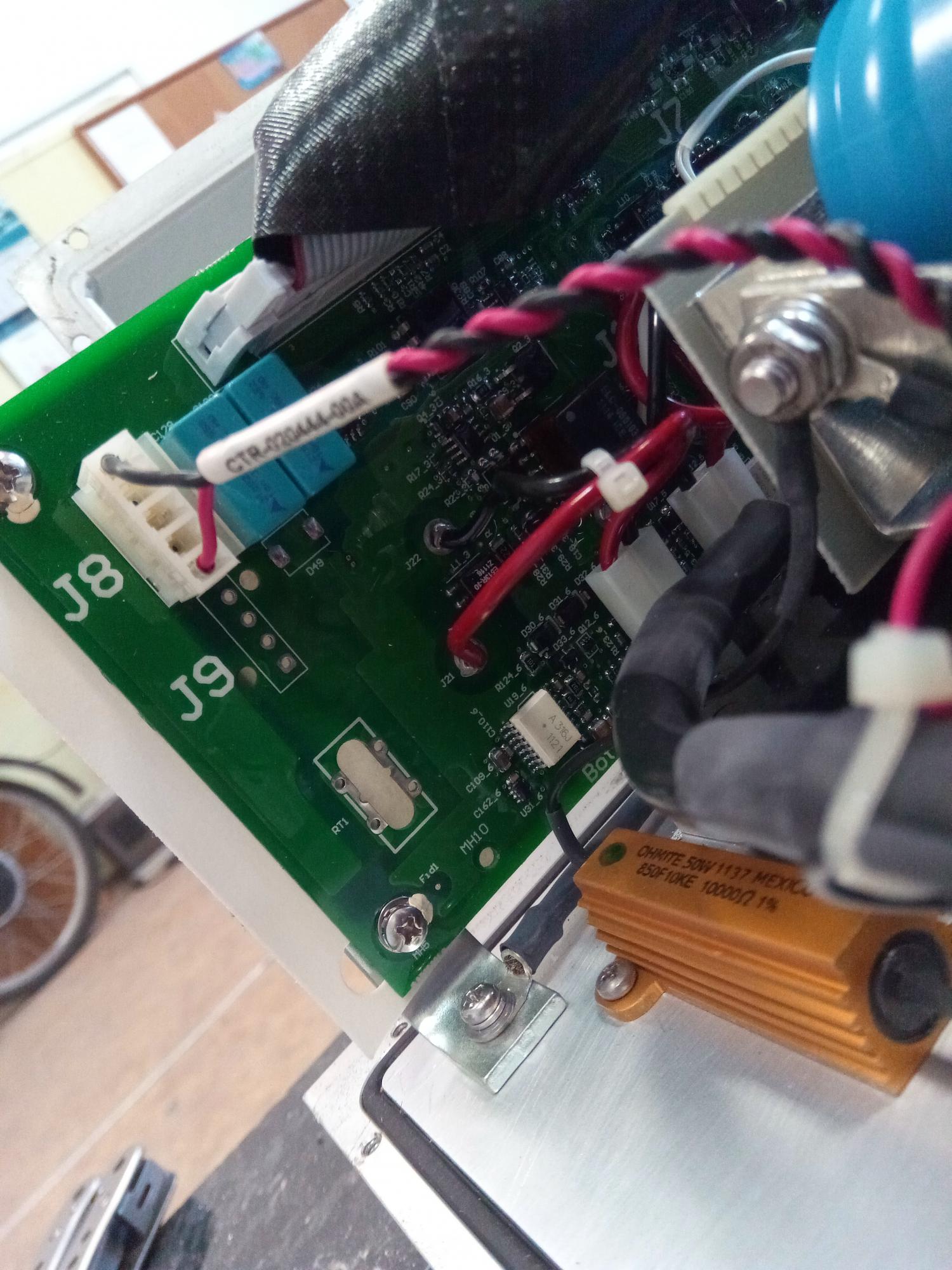

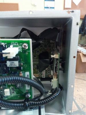

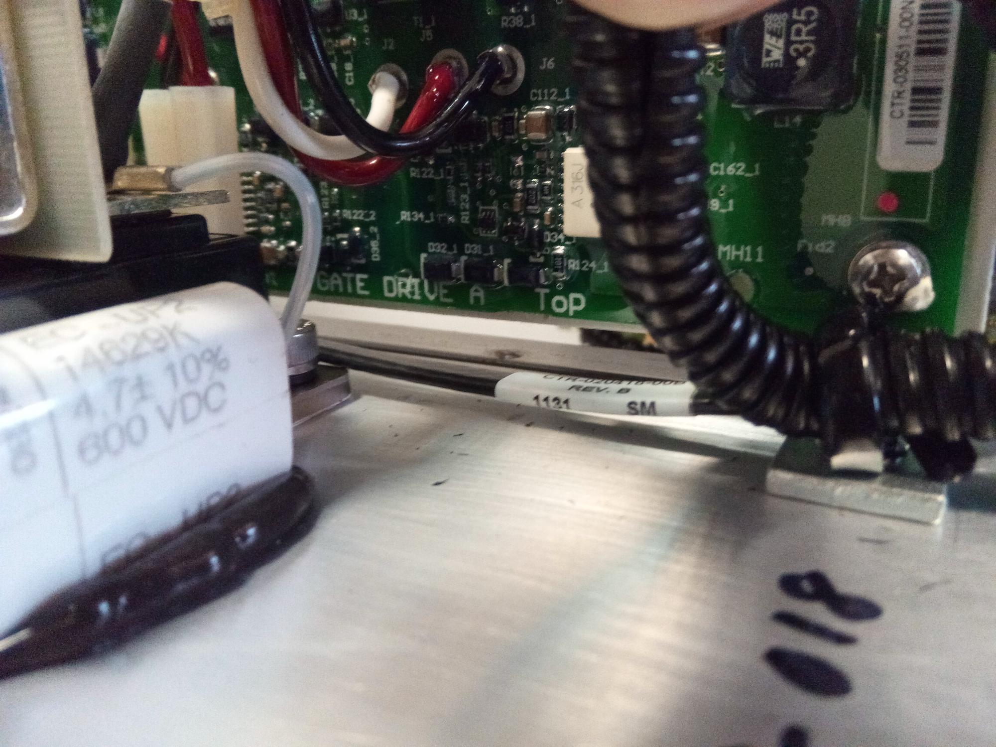

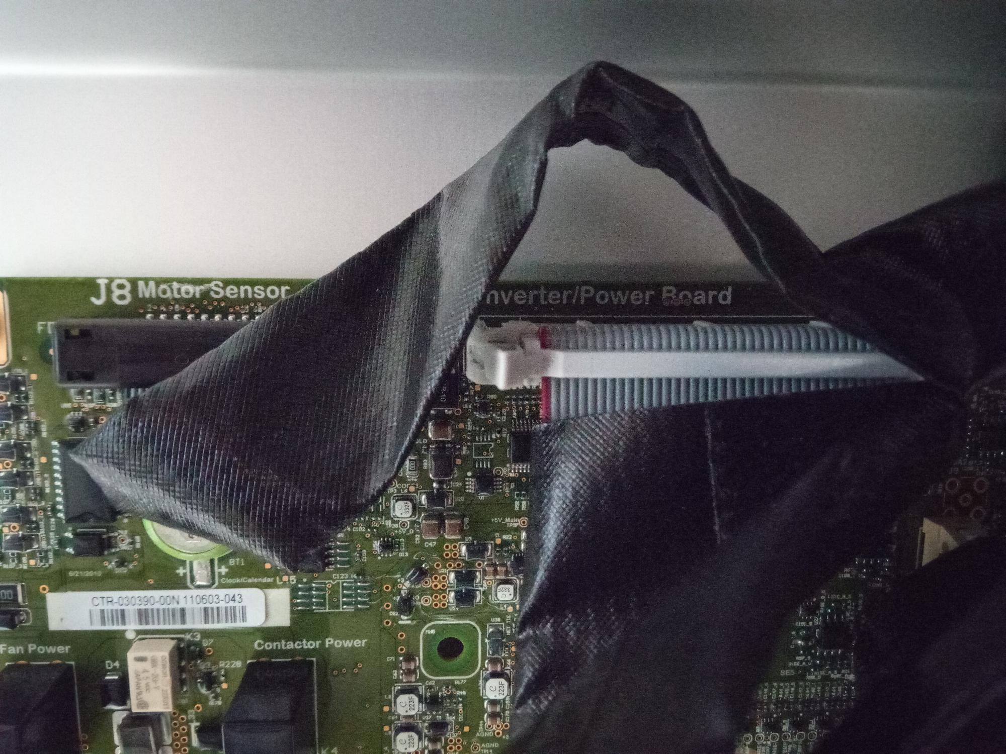

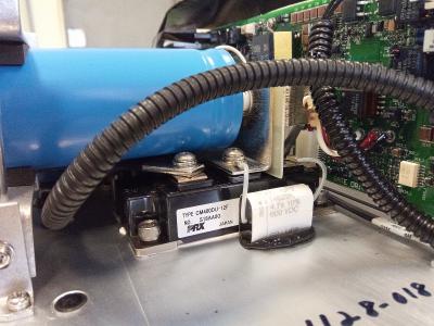

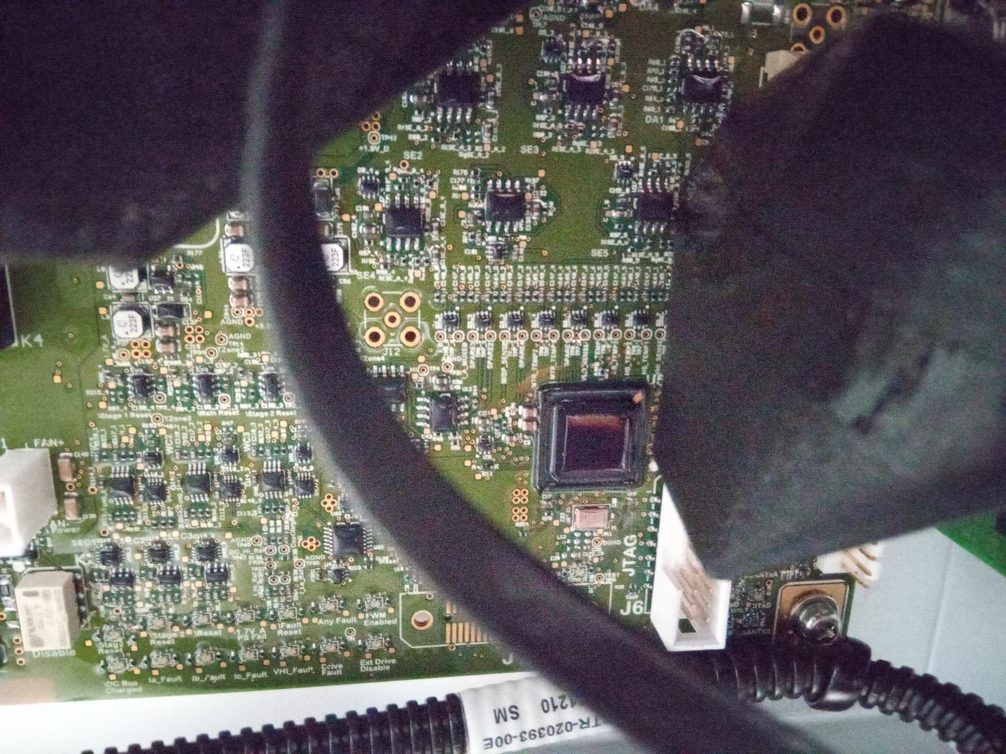

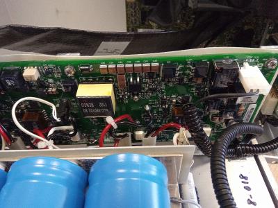

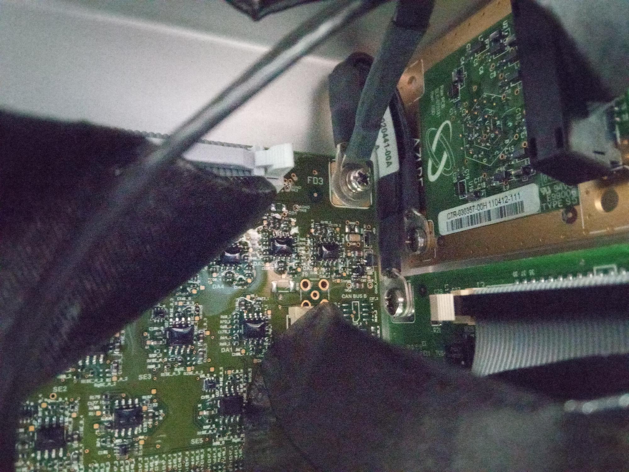

Так и не найдя энкодер с подходящим разъёмом, снял крышку чтобы посмотреть что внутри. Под спойлером много фото:
Добавлено 27 Нояб. 2018 в 14:40

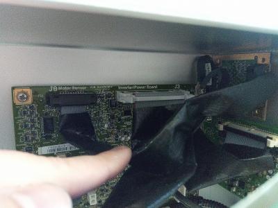

Вопрос по предпоследнему фото:
Этот квадрат и есть мозги? Что это может быть и как с этим работать?
