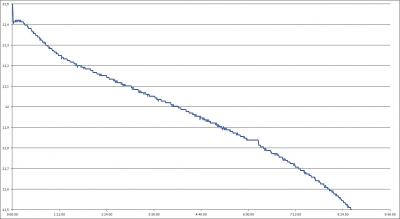

Заработал двухканальный логгер на Attiny13, за счет введения в протокол второго стоп бита.
Нашел программу которая как нельзя лучше позволяет отслеживать наши сигналы http://www.x-io.co.uk/downloads/Serial-Oscilloscope-v1.5.zip с отображением на экран монитора и писать лог в файл.
Таким образом функционала логгера на attiny13 более чем достаточно для контроля за разрядом АКБ, сразу видно что разряд проходит без приключений, банки все разряжаются равномерно, разбаланса большого нет.
Вот лог разряда моего аккумулятора 50 А*ч.
при разряде до 11,5 В АКБ отдал 35,9 А*ч, при разряде до 12 В - 17,9 А*ч.
После 6 часов на логе есть потерянный интервал около 15 минут... Комп уснул :-)
P.S. хочу сказать СПАСИБО Алексу Сороке! Реально разряжать ниже 11,5В аккумулятор большого смысла нет, имхо скорость падения напряжения начинает расти и много чего там выкачать не удасться, конечно это касается АКБ которые не имеют мнимый заряд!
И еще применение импульсных методов заряда восстанавливает здоровье АКБ! Год назад разряжал этот же аккумулятор - отдал он тогда мне только 20 А*ч...

По графику еще пару вопросов
С какой частотой писались в график данные?  Разряд шел непрерывно (не считая паузы сна) или были паузы?

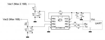

[user]UriBas[/user], Если внимательно прочитаете описание то Serial-Oscilloscope. воспринимает и данные с плавающей запятой, НО! зачем контроллер загружать операциями деления? Ну посчитал он в квантах, давайте кванты и будем смотреть! А уж потом интересующие нас моменты сможем проанализировать в различных компьютерных программах.
Что касается схемы и отображения тока.
В данный момент собрал по приведенной схеме, как видно из схемы для возможности измерения тока на 1 вход можно подавать величину вплоть до 2,2 В (в моем случае на погрешности сопротивлений величина получилась 2,16В), при этом с учетом оверсемплинга точность измерения тока напряжения на датчике тока будет около 1 мВ.
На второй вход подается напряжение с АКБ с учетом делителя и оверсеплинга величина измеяется с точностью до 5 мВ, чего вполне хватает для измерения напряжения.
В архиве прошивка, печатка и схема. В данной прошивке период пересылки данных определяется пользователем, вводом по Uart времени паузы между передачей измерений в миллисекундах. Но обольщаться что вы сможете получать данные каждые 5 - 10 мс не стоит. Дело в том что при скорости передачи 9600 бод на передачу по Uart тратиться около 7-12 мс (в зависимости от данных).
Передача идет в формате принимаемом Serial-Oscilloscope.
Разряд шел непрерывно, на лампу 55 Ватт (подключалась напрямую), но замер тока в начале процесса показал что мощность лампы чуть ниже.
Данные передавались на комп каждые 30с. Обрабатывал excel.
После снятия нагрузки напряжение выше 11,8 В не выросло в течении 5 минут, поэтому сразу перешел к заряду... Сейчас АКБ стоит на добивке третьи сутки.
Забыл написать параметры передаваемого сигнала baud - 9600, data bits - 8, stop bits - 2, Parite - None.
Проверил максимальную скорость работы логгера - за 20,84 секунды логгер сделал 573 выборки с измерение данных по обоим портам.
Для тех кто желает большую скорость могу предложить вариант на arduino mini.
P.s. Обнаружена опечатка в схеме R7 = 1 кОм!!!
