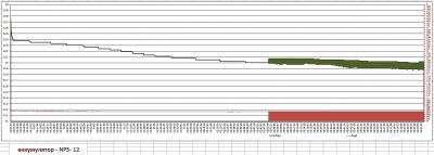

Взял плату своего ЗУ прицепил на провод датчик тока и залил только программу логгера, нагрузкой служит лампочка...
Частоту записи задал одну секунду, получился такой график. Завершение, это срабатывает отсечка по напряжению.
ihor
[user]реношник[/user],
Неплохо выглядит.
Не понятно что за график красным.
Сам график ,почему ступеньками?
На фото другой акб?
реношник
Неплохо выглядит.
На фото другой акб?
Красный это ток...
Ступеньки,  какое напряжение замерял логгер такое и показал в графике.  :bn:
АКБ тот что на фото,  под графиком старая подпись....
g-yur
Наверно, потому, что чуствительность 0,01В. Вот оно и отображается со ступеньками 0,01В

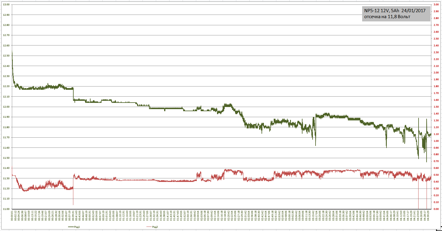

реношник
#77
Вот увеличил изображение "первой" ступеньки...
а это общий график
реношник
Старенький мотоциклетный АКБ поставил для эксперимента на разряд и .....  заснул  ;-D
выкачал до последнего....  :ah:
8244
#79
Цитата: g-yur от 21 Янв. 2017 в 15:03Сам график ,почему ступеньками?
Во! Я щас вам по фотографии сеанс телепатии устрою
[user]Реношник[/user], для девайса, которым сняли последний графики, верно следующее:
- АЦП: 10 бит+3 виртуальных
- Опорное АЦП: 2.5В
- Входной делитель сигнального входа: 1:12
- Общий уровень шумов, приведённый к клеммам АКБ:  3.5 мВ
Угадал?
реношник
- Опорное АЦП: 2.5В
- Общий уровень шумов, приведённый к клеммам АКБ: 42 мВ
Угадал?
1 - да
2 - Vcc (4,7В)  ** http://blog.unlimite.net/?p=25
3 - 1:5
4 - не мерял
8244
А Вы по шумам посмотрите, это любопытно. Уровень шума на клеммах АКБ должен быть 3.5мВ (выше ошибка, я дважды учёл входной делитель)
Ткните осциллографм, это быстро, - зато, если цифра хотя бы с 50% совпадёт, будет понятна природа ступенек на Вашем предыдущем скрине. Вы ведь не использовали дополнительный источник шума?
С опорным тоже сомнения. Я даю погрешность по своей оценке 10%, непонятно почему с вашим не сходится. Может делитель всё-таки 1:6?
реношник
#82
[user]8244[/user], если точно то делитель где-то 1:5,7
ткнуть пока нечем...  :-(
алгоритм замера:
в течении 1 секунды делаются замеры напряжения (в каждом замере около сотни итераций), потом эти замеры усредняются и полученный результат фиксируется.
