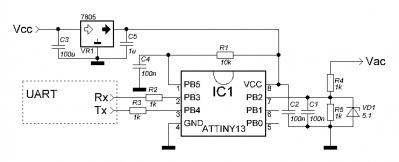

Как вариант - смещение рабочей точки на TL431(из напряжения на акб вычитается фиксированно 10 вольт), ацп встроенный в AVR. При питании от 5 вольт один честный(8 бит) отсчет АЦП получается 20 милливольт и около 4 милливольт при усреднении по 25 отсчетам. Связь с компом через оптроны и переходник USB-TTL. На компьютер передается только усредненное значение с АЦП. Привязка ко времени и масштабирование - программой на компьютере.
UPD
1 микроконтроллер, две TL431(или ИОН на 5 вольт), сдвоенный оптрон, один преобразователь USB-TTL и резисторы.
UstAlexei
написал на attiny13 подобную задачу, сделал печатку до сбора руки не доходят.
Уровень не смещал, сделал 128 выборки (сдвиг вправо на 4 разряда) итого будет 13 разрядов
, передача показаний каждые 25 мс. связь по UART.

Спасибо за прошивку (остается только контроллер купить :) )! Скорость 9600, фьюзы на 8МГц?

В attiny13 две тактовых частоты 9.6 МГц, и 4,8 МГц. ну плюс к этому делитель на 8. Фъюз деления на 8 (по умолчанию с завода) снять.
скорость передачи 9600.
