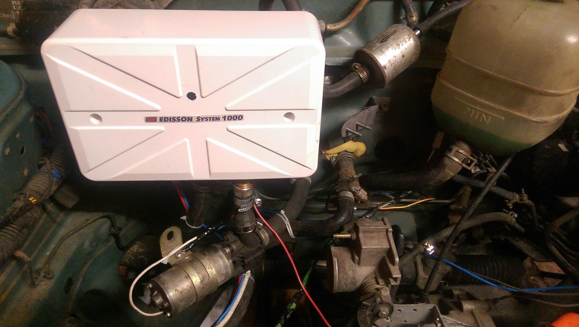

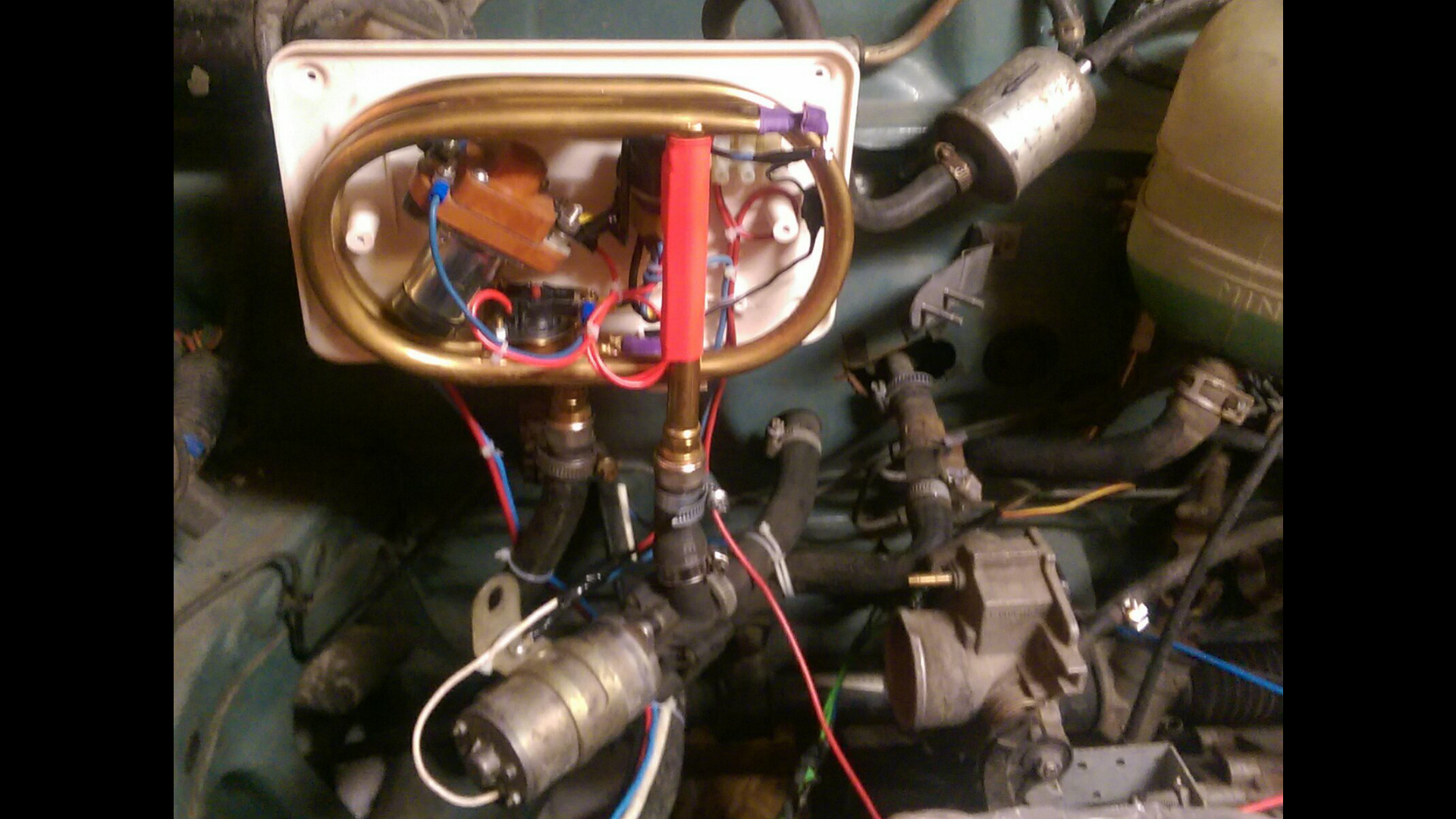

Сделана печка на штатный радиатор, теперь можно и по снегу)
Володимир 337
А где установлен тэн, какой мощности, теплого воздуха хватает? Есть режим естественной циркуляции? Не рассматривали вопрос обдува тёплым воздухом ветрового стёкла за счёт нихромового нагревателя?
Luchik
#79
Тен бытовой проточный  при 96 вольтах потребляет 2 квт, да пока хватает обогрева, стекла не запотевают, в салоне тепло.  Обдув стекла пробовал- его оказалось мало, даже стекла запотевали. Установлено все под капотом, вот фотка со снятой крышкой

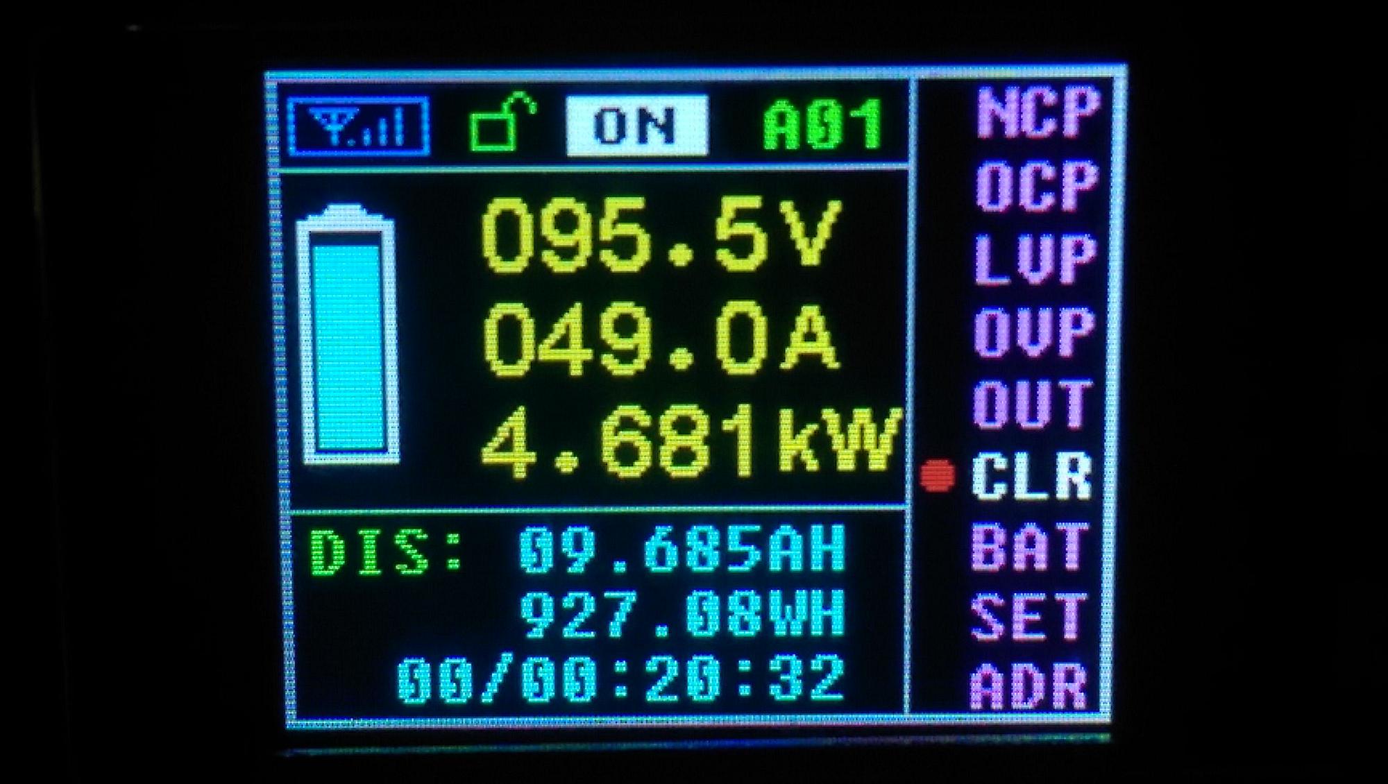

Наконец установил бортовик
big17
А как решили вопрос с сохранением показаний ваттметра при выключении зажигания? Модуль с шунтом постоянно запитан будет?
Luchik
[user]big17[/user], вы угадали - измерительный модуль всегда запитан, причем для его питания использую отдельный бп на 12 вольт. Кстати сказать модуль инликации при выключении сбрасывает настройку адреса, а он подключен на зажигание. Еще заметил странность внизу ваттчасы что при разрядке, что при зарядке считают в +. А амперчасы при разрядке в +, а при зарядке в - тем самым после поездки и зарядки должен получится 0, но опять же как-то криво он считает разряд, хотя показания амперметра соответствуют показаниям стрелочного. Выходит что разрядил гдето 100 амперчасов, а когда заряжаешь то влазит в батарею уже 200 вот такая ерунда.
big17
Я тоже подумываю запитать шунт от отдельного 12В аккумулятора, и на него же повесить авто-сигнализацию.
Насчет подсчета ваттчасов - не обращал внимания, по-моему все нормально считалось. На майских проверю - буду открывать сезон.
Luchik
[user]big17[/user], скажите при цикле разряд- заряд амперчасы в 0 сходятся? И как ваттчасы считает? При отключении модуля индикации так же сбрасывает адрес и каждый раз его настраивать или питаете по usb от измерительного модуля?
yuri
А отчего запитывается 12в блок и сколько жрет оттуда? Кстати, да, втч считает все время в плюс, а амперчасы при зарядке в минус, но в конце зарядки сходится в 0, типа конец зарядки.

Luchik
[user]yuri[/user], а у меня в 0 не сходится причем разница очень большая( питается 12 вольтовый блок от 96 вольт, сколько потребляет- сегодня измерю. Экран питаю отдельно от бортсети при включеном зажигании. Сегодня буду кататься понаблюдаю еще как он себя будет вести

yuri
[user]big17[/user], Да потребление измерительного модуля не суть, суть в том, где взять экономичную дс-шку с питанием от ВВБ, у меня питается от мобилозарядки, так она те же 10-20ма отжирает от ВВБ, а это многовато,если не отключать измерит. блок, если не часто ездишь.
Электротаврия (30S1P CATL151 Ah). ДС3.6 51000 км
big17
У измерительного модуля два режима питания:
1. От измеряемого напряжения (там диапазон довольно большой, в моем случае 48В)
2. От внешнего источника питания (5-30В), там отдельные два контактика для этого есть + перемычка
В первом случае DC-шка для шунтового модуля вообще не нужна
А во втором случае - да, нужна.... или от отдельного АКБ запитать...
