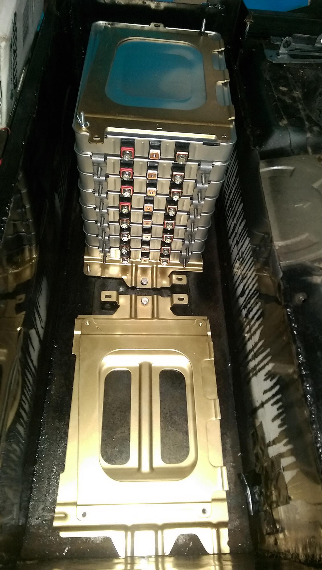

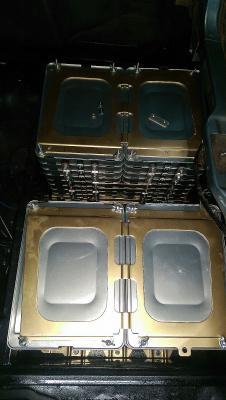

Luchik
Электросанек обзавелся консервами от лифа. А чем они хуже аутлендеровских? Вчера состоялась пробная поездка катался на 12 ячейках. Разгон стал намного интереснее, вес уменьшился на 375 кг. Теперь думаю чем их заряжать...

#65
Процесс продолжается, новые аккумуляторы стали на свои места
