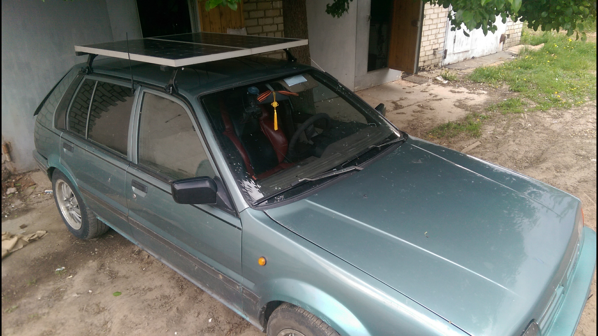

владимиррр
#118
Панели для красоты или уже подключены?)
В солнечный день вангую прибавку 10 км
Luchik
[user]владимиррр[/user], подключил на бортсеть 12 в, для зарядки основной батареи пока не использую. У вас же тоже панели стоят? Как организовали заряд основной батареи? Да панели 200 вт за день заряда  на 10 км в лучшем случае наберется. Пока особого смысла и-не вижу , только если несколько дней машина стоять будет
владимиррр
#120
Когда батарея "сама"подзаряжается примерно (у вас) на 1 кВт.час в день,это по меньшей мере приятно.
Заряжаюсь повышающим дс/дс на любое напряжение тяговой,на любой тип батареи.
