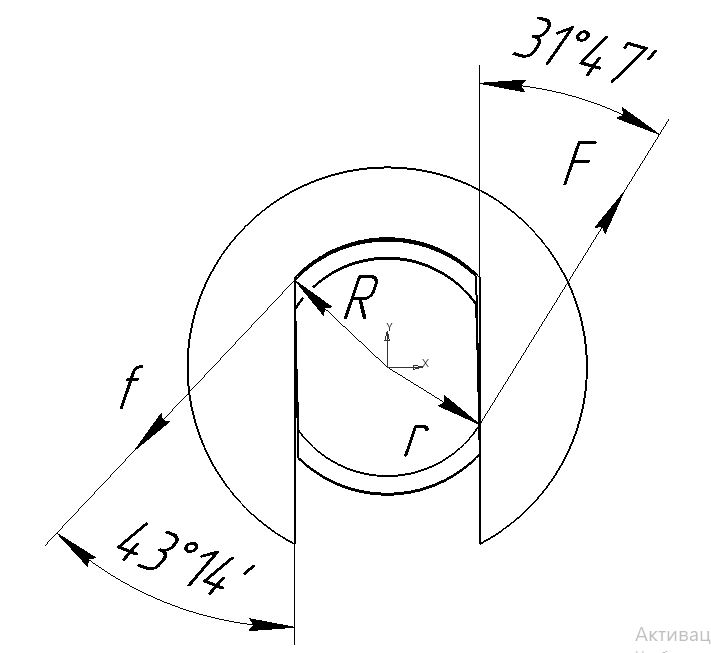

Опять угол забыли...
Сила, создаваемая реактивным моментом, отнюдь не к геометрической оси прикладывается кагбе.
Реактивный момент на оси (валу) создает усилия приложенные по касательной к радиусу.
Не пойму, про какой угол речь? Вот про эти углы?
PaYAlnik
#3981
Цитата: Андрей3 от 09 Сен. 2022 в 09:00Вот про эти углы?
По сути - да. Вы почему-то в цифрах считаете так, будто там 90°.

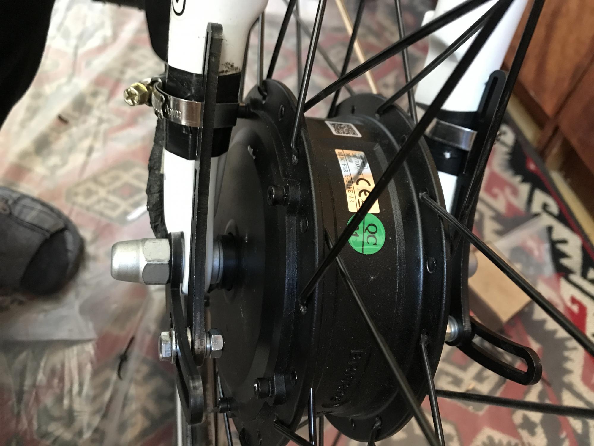

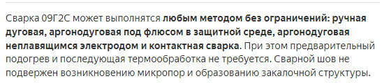

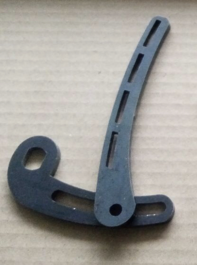

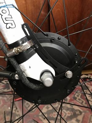

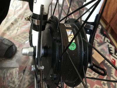

Значит перечитал я около 40 страниц тут. И понял, что надо делать на заказ индивидуальные усилители. Но пошёл по простому пути) приобрёл на авито усилители из стали 09г2с:
Две половинки усилителя соединил вместе с красным фиксатором резьбы:
Достаточно будет, как думаете? Или всё-таки сварка обязательна?
Основные гайки посадил на синий фиксатор резьбы. Или лишнее?

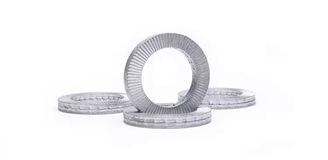

Между основной гайкой и усилителем нужна гроверная шайба:
Лучше всего вот такая:
Это факт. Позже поставлю.

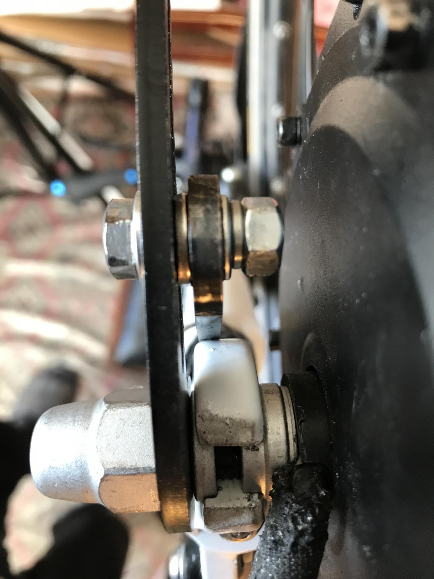

Закрутил с помощью динамометрического ключа на 45 н.м. Достаточно?
Поставил усилители спереди, так как упор усилителей как раз пойдёт на вилку. Упор вроде есть:
Конечно не вся плоскость усилителя упирается в вилку, но как получилось. Нормально?
Всем заранее спасибо за ответы)
UPD: Добавить некоторые моменты забыл. Мощность мотора 500 Вт., контроллер 48 вольт 18 ампер. То есть в пике 1 кВт. Плавный пуск не настраивается. Вес велосипеда вместе со мной и грузом около 90 кг. Это Максимум. Рама алюминиевая Stels. Вроде хорошие рамы, у нас делают. Передняя вилка стальная Suntour. Была с зазорами в дропаутах, выправлял с помощью струбцины. А и ещё, сами усилители были с дыркой в 9,8 мм., чтобы можно было подправить под свою ось мотора. У меня было где-то 10,05 мм.
An1965
ну по крайней мере лучше чем было, только фиксатор от люфта не спасает и зачем шайбы между половинками усилителей??? шоб лучше скользило???
sweplo
[user]An1965[/user], нет. Без шайбы между половинками усилителей не было достаточного упора на вилку.

[user]sweplo[/user], достаточно или нет вы должны видеть сами. Не надо просто бездумно прикручивать купленные детальки. Вам же уже писали. Как бы сильно вы не затягивали болт скрепляющий эти детальки, это шарнир. Деталь прижатую хомутом просто сдвинет вверх и сломает дропаут. Когда вы всё это примеряете, надо не бездумно крутить гайки а представить как это будет двигаться, когда начнёт проворачиваться ось. Если гайки на оси затянуты нормально, ездить вы будете. Сколько это вопрос. :-)
Татос
Не хотите заказывать или сами делать нормальный усилитель, то хоть это. Сварщика только нормального найдите.
Optima Watson
Цитата: sweplo от 12 Сен. 2022 в 12:06
An1965, нет. Без шайбы между половинками усилителей не было достаточного упора на вилку.
Смотрите, на фотке (вид спереди на дропаут вилки) видно, что тело вашего дропаута имеет глубокие кольцевые проточки с двух сторон дропаута, в которые вложены кольцевые шайбы.
Этим самым ваш дропаут ослаблен в два раза, против того, если бы таких проточек не было от слова "совсем".
Ошибочное конструктивное решение изготовителя.
При таком истонченном дропауте при 500 Вт, вы лучше выкиньте сразу этот установленный усилок из двух деталек с болтиком, он не спасет. К тому же поставлен он неправильно, ибо ось проворачивается в направлении противоположном вращению колеса, и ваш усилок полезет вверх по вилке, а хомутик на изоленте такое поползновение не удержит  :-\
Belarus
Цитата: Optima Watson от 12 Сен. 2022 в 17:46К тому же поставлен он неправильно, ибо ось проворачивается в направлении противоположном вращению колеса
Усилитель поставлен на прижим к вилке при отдаче, следовательно, поставлен правильно.
denon480
Цитата: Belarus от 12 Сен. 2022 в 22:29правильно
нет не правильно, на фото стрелкой показано куда он поползёт в случае прокручивания оси. Для вилки лучше всего ставить не "универсальные" усилки а конкретно под вилку, на форуме вроде была тема с индивидуальным исполнением по вашему чертежу. Мне хватило 5 минут что бы снять замеры и угол паза оси, с помощью штангеля и уровня в телефоне.

Belarus
Цитата: denon480 от 13 Сен. 2022 в 06:52нет не правильно
Мы с вами о разном говорим: я - о том, что усилитель должен упираться в переднюю, а не заднюю, сторону вилки, вы - о ненадежном подвижном сочленении усилителя, предполагающем его сдвиг вверх при возникновении отдачи.
An1965
вообще такие "усилители" нужны только что бы колесо не потерять в случае проворота
