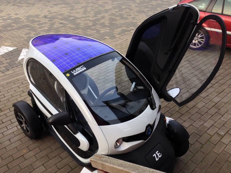

Имеется в наличии Рено ТВИЗИ
хочется
1. Солнечная батарея в крышу
2. Генератор (в дополнение к батарее) и что бы на нем можно было ехать при разряде батареи основной
Примерно так

Мощность потока солнечного излучения на входе в атмосферу Земли (AM0), составляет около 1366 ватт[4] на квадратный метр (см. также AM1, AM1.5, AM1.5G, AM1.5D[5][6]). В то же время, удельная мощность солнечного излучения в Европе в очень облачную погоду даже днём может[7] быть менее 100 Вт/м²[источник не указан 349 дней]. С помощью распространённых промышленно производимых солнечных батарей можно преобразовать эту энергию в электричество с эффективностью 9—24 %[источник не указан 349 дней]. При этом цена батареи составит около 1—3 долларов США за Ватт номинальной мощности. При промышленной генерации электричества с помощью фотоэлементов цена за кВт·ч составит 0,25 долл. По мнению Европейской Ассоциации Фотовольтаики (EPIA), к 2020 году стоимость электроэнергии, вырабатываемой «солнечными» системами, снизится до уровня менее 0,10 € за кВт·ч для промышленных установок и менее 0,15 € за кВт·ч для установок в жилых зданиях[8][неавторитетный источник? 96 дней].
В 2009 году компания Spectrolab (дочерняя фирма Boeing) продемонстрировала солнечный элемент с эффективностью 41,6 %[9]. В январе 2011 года ожидалось поступление на рынок солнечных элементов этой фирмы с эффективностью 39 %[10]. В 2011 году калифорнийская компания Solar Junction добилась КПД фотоэлемента размером 5,5×5,5 мм в 43,5 %, что на 1,2 % превысило предыдущий рекорд[11
Т.е. получается где-то 25Вт на квадратный метр при хорошем раскладе...
Вам для движения нужно никак не меньше 50-70 Вт*ч. на км чтобы ехало..Т.е. чтобы проехать км вам нужно солнечной батареей площадью 3 квадр. метра час заряжать.
Может где ошибся...но вроде как то так..

есть крыша в которую можно вставить солнечную батарею и использовать возможности бортовых систем
хочется глубокая переделка и оптимизация драндулета
