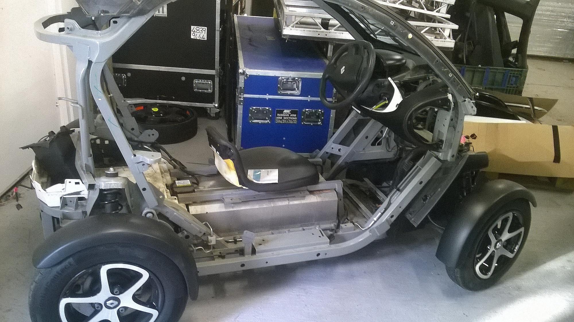

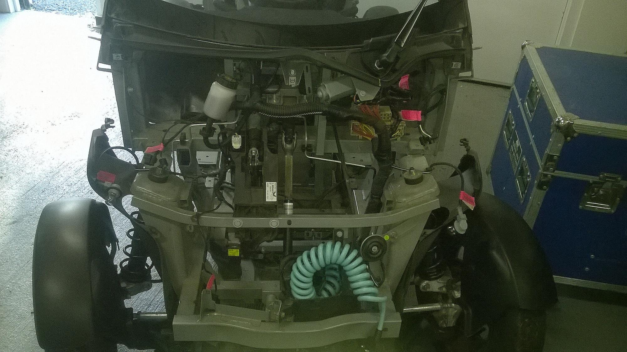

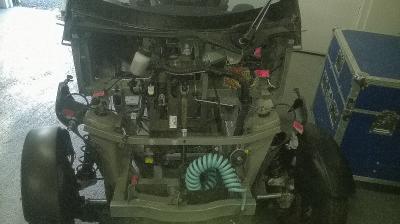

Машина в доступе

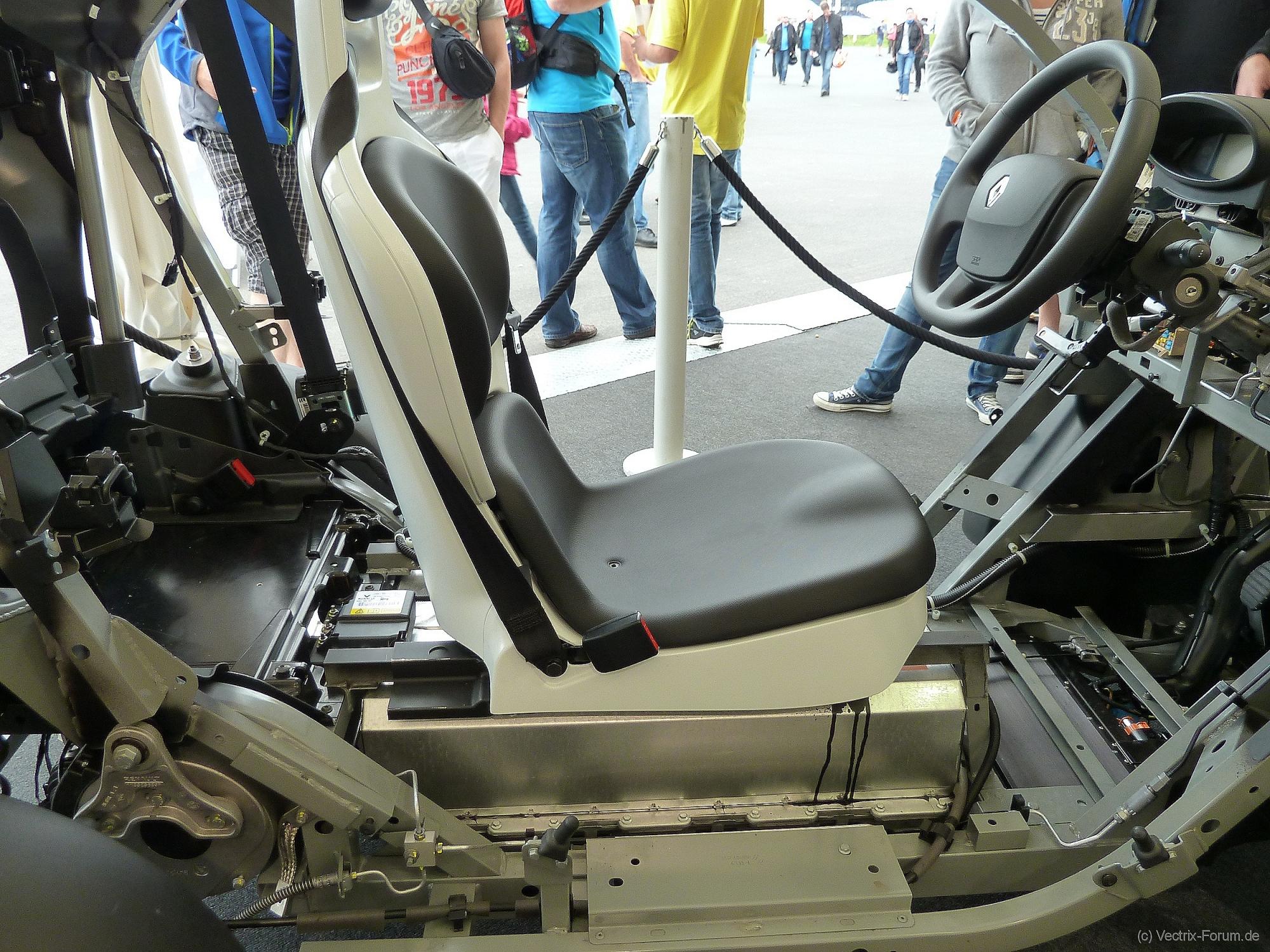

Разобрать отфоткать показать ваще нет проблем

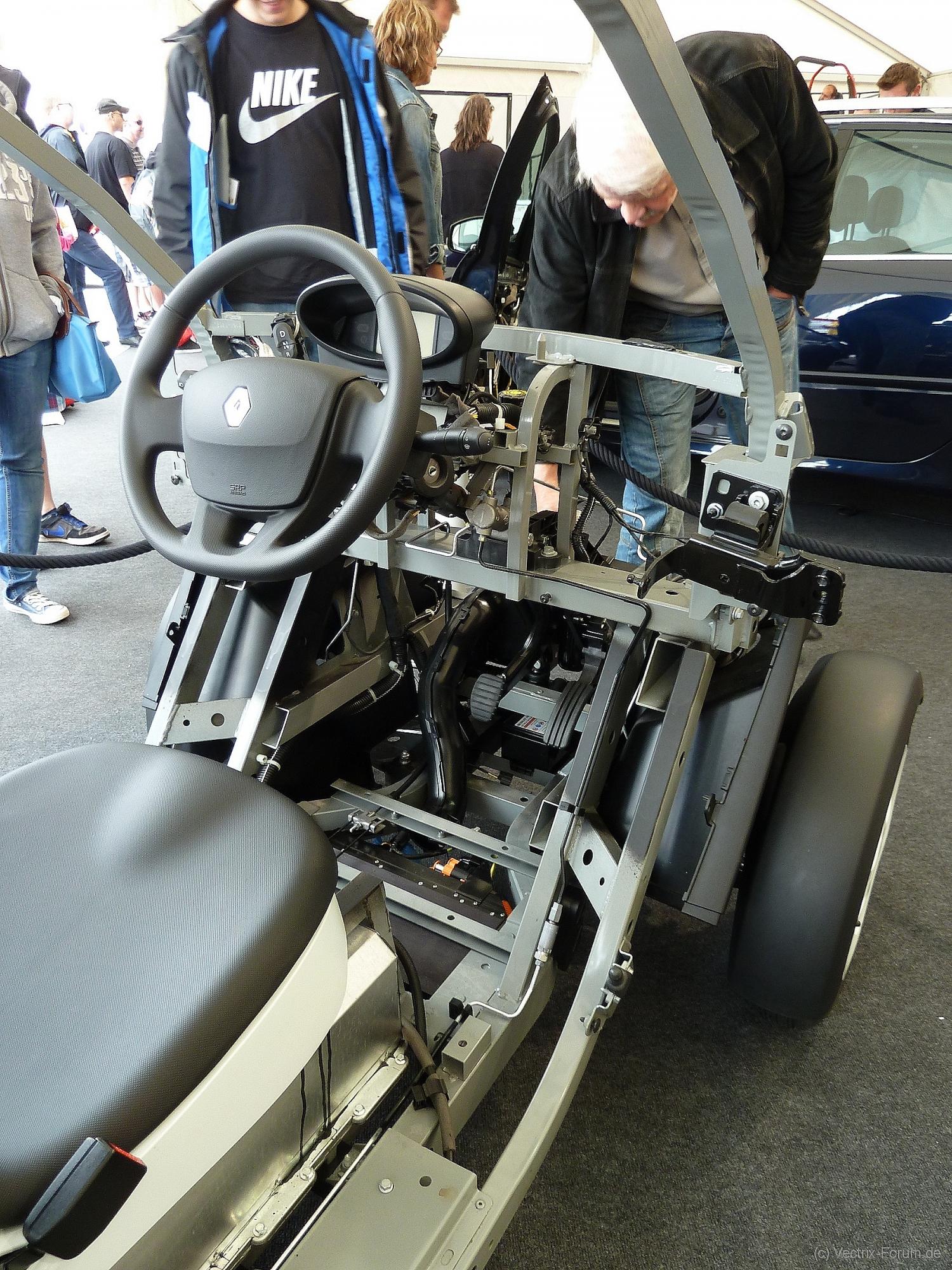

ТАк пофоткайте мне лично интересно как твизи сделана.  Наверно если гуглем пошуршать думаю есть уже фотки в разобранном виде.  Но  из первых рук конечно интереснее про авто узнать.

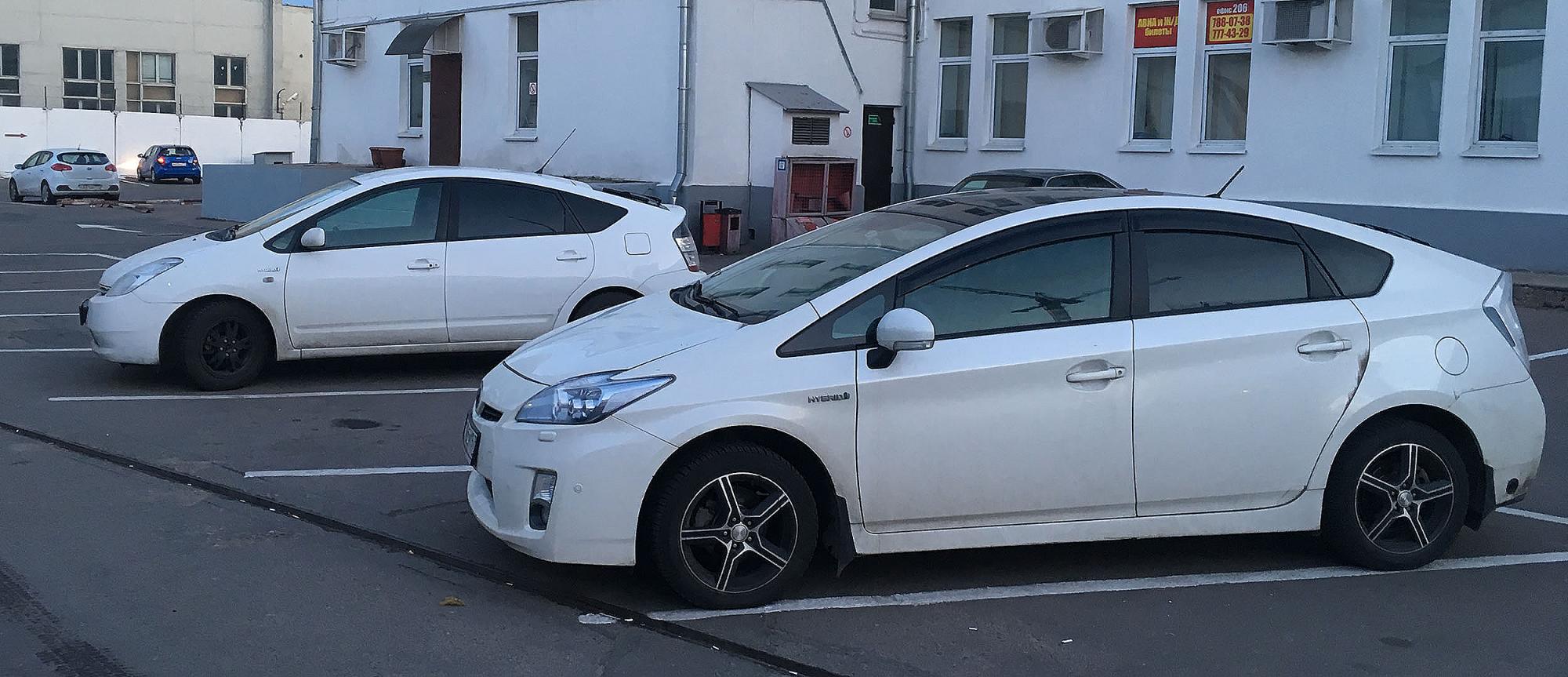

Для этого у меня в ПРИУСЕ стоит ГАЗ
смысл есть
особенно в европе куда я езжу постоянно

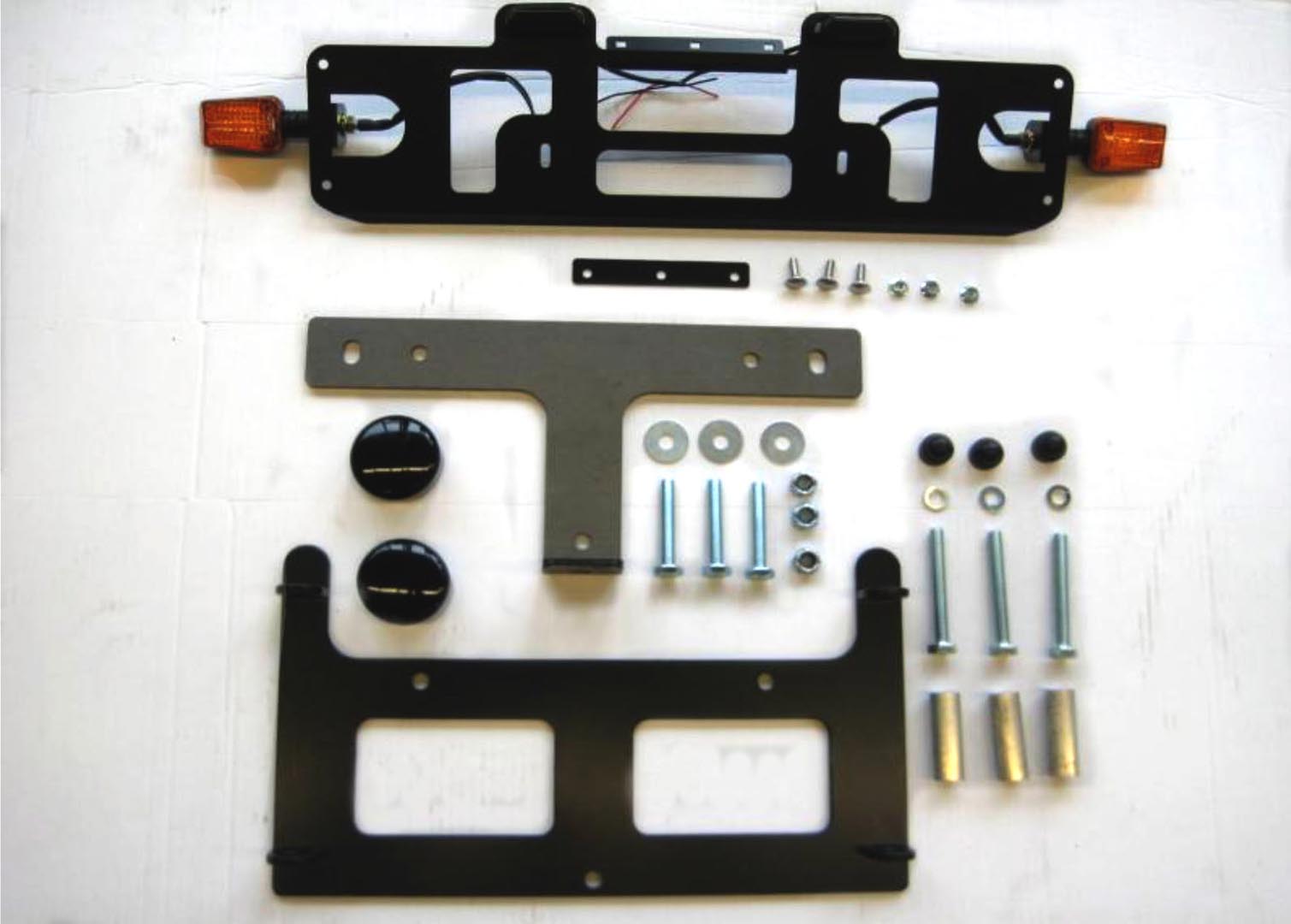

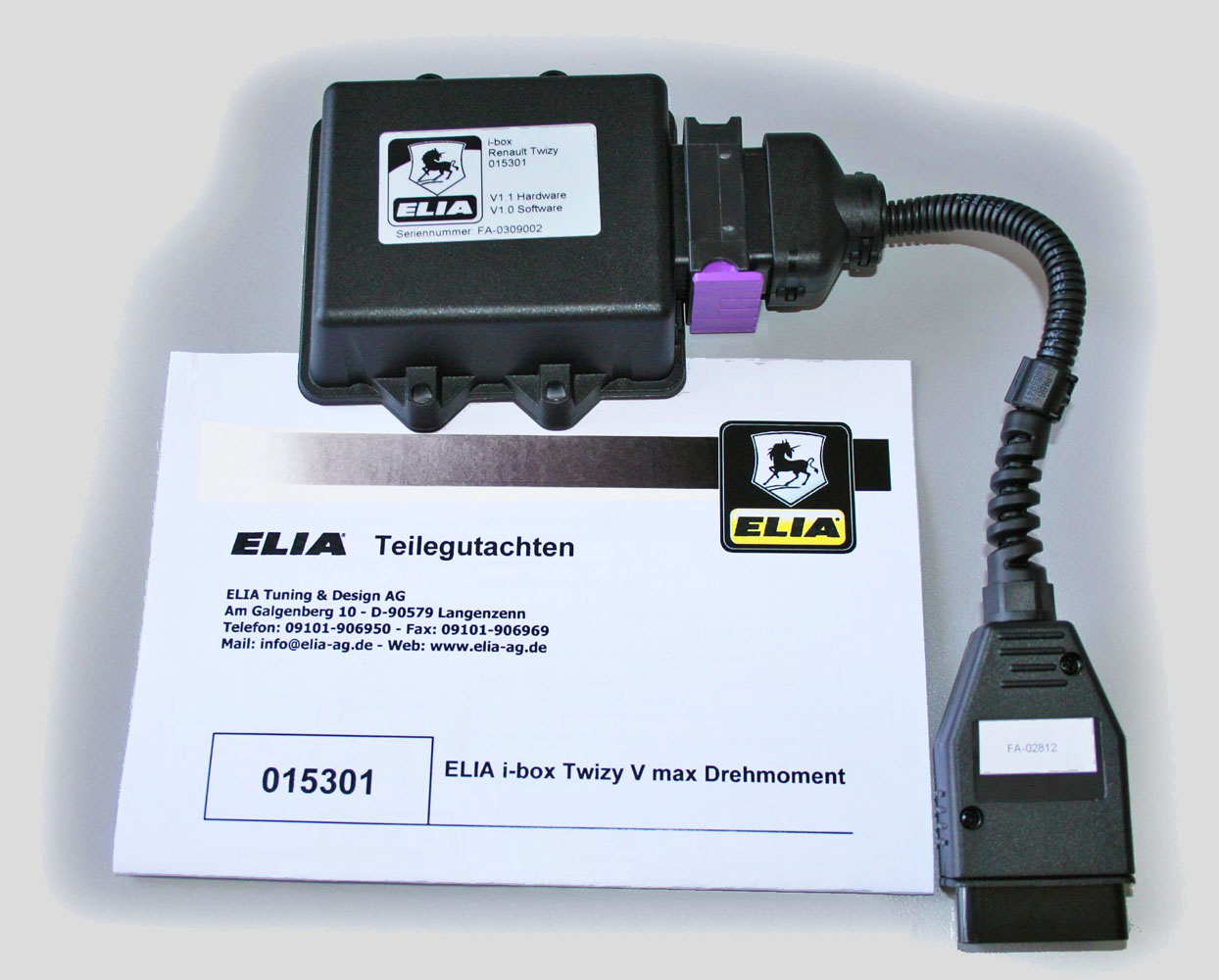

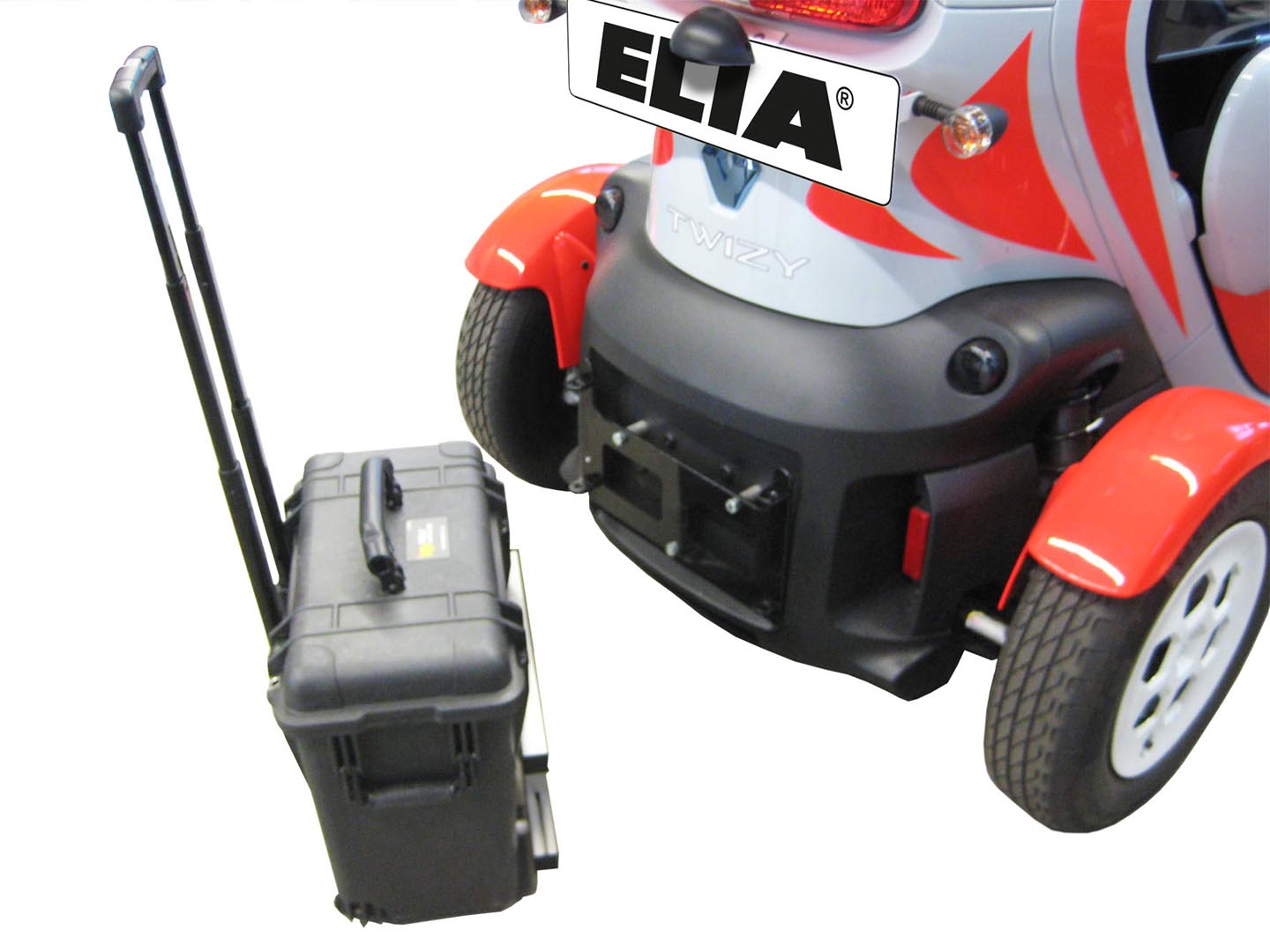

Да самая мощная + куча прибамбасов типа
http://shop.elia-ag.de/epages/ELIATuning_DesignAG44790882.sf/de_DE/?ObjectPath=/Shops/ELIATuning_DesignAG44790882/Products/015301
Эксплуатирую недавно
Заряжается от любой розетки 220 вольт
Пробег на зарядке 65-90 км
от чего разница пока не понял

А как вообще по удобству? Там вроде нет отопителя насколько припоминаю.
Думаю что по мегаполису наверно удобно маневрировать размер маленький можно "приткнутся" Только вот семьей уже не усядешься. А себя наверно нормально возить.

По удобству норм
Если одно рыло
да и два норм но хуже - задний как на мотоцикле для ног места много вокруг водителя
Пробег говно
Электроники минимум (но много тюнинга)
Рулится как карт - мер уронишь
обогревателей нет но можно - электрозатраты
с нормальным маслом трансмиссия сильно тише
на нормальных катках сильно интереснее
жесткая (но решаемо)
куча навесного оборудования

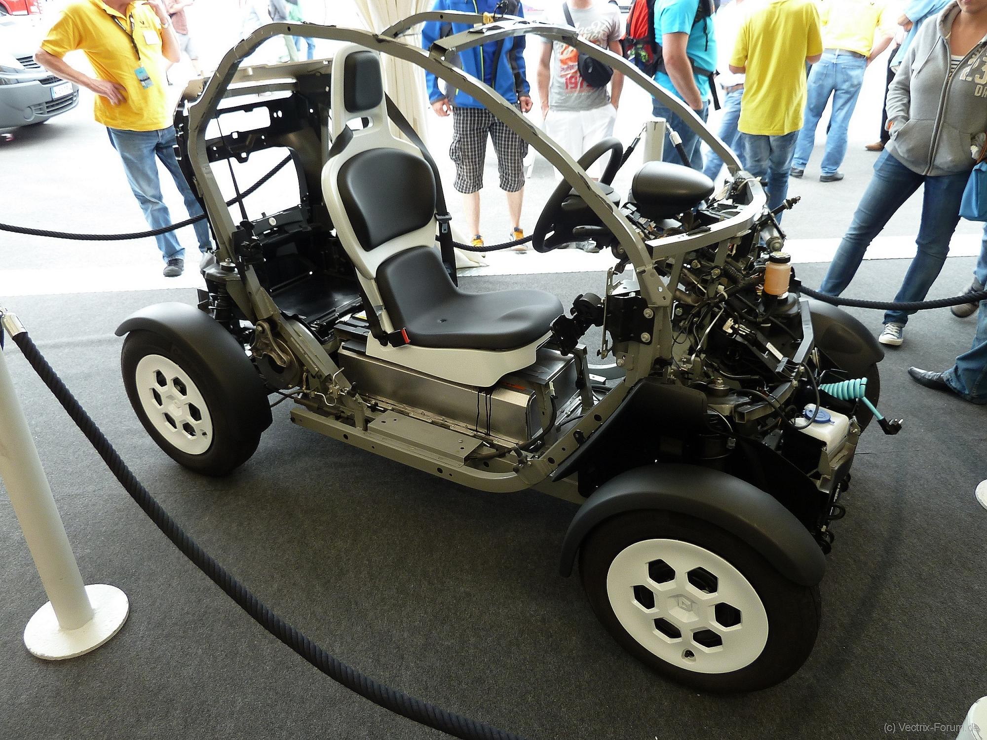

Крайне интересный конструктор + крайне красивый дизайн

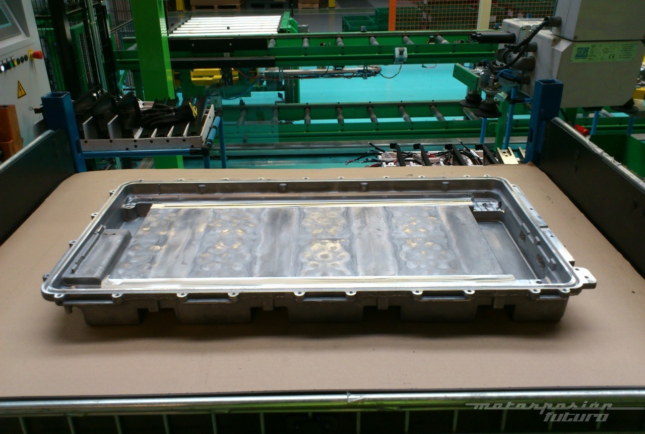

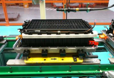

А какое напряжение батарейки?
Как вообще подвеска сделана?
Насколько узлы надежны?
ЧТо в ПТС написано? Вообщем необычный агрегат. Но мне нравиться он как реализован с инженерной точки зрения.  Эх жаль таких нет в Спб посмотреть бы в живую.

Есть такое понятие как стоимость АКБ удельная. Т.е. сколько стоит Вт*ч аккумулятора.
Если купить дешево блок от теслы на разборке  и бесплатное его еще привезти мимо таможни. То наверно это показатель будет хорош.
Учитывая что элементы там стоят хорошего качества с нужными хар-ми для ЭТ.
Это если в двух словах. Ну а дьявол конечно в деталях)))  :pardon:
9II-I82-78-78
se80
[user]DrPrius[/user], если вики не врет у вас 6.6 квтч, собственно для удвоения вам нужно 13-14квтч . или 1000-1500 18650 банок . Ценник будет в районе $2-3к только на элементы.
