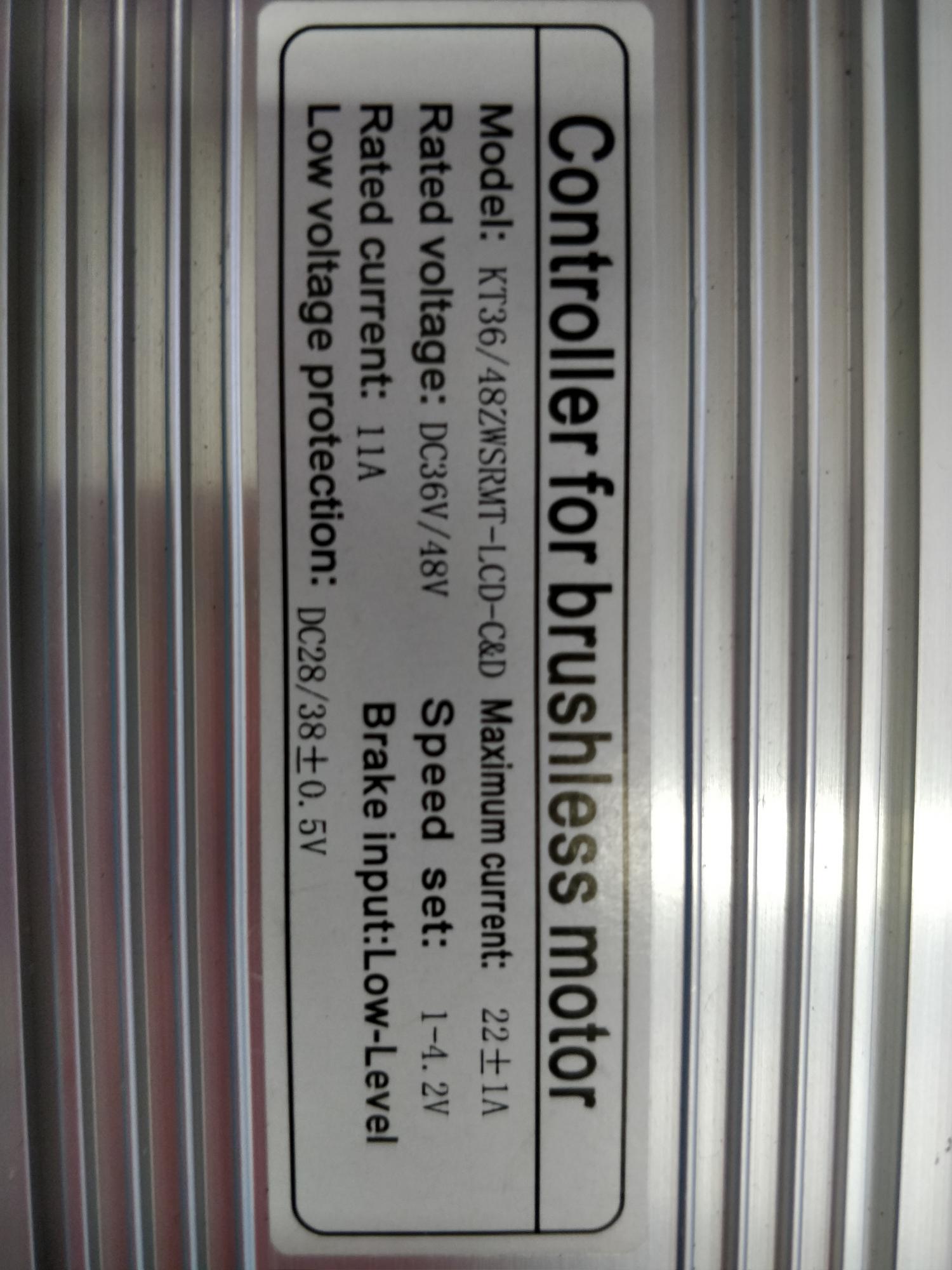

Кстати в отзывах на али по контроллеру KT36/48ZWSRMT-LCD-C&D  11/22А  многие пишут, что присутствуют рывки (правда один отзыв, что рывки прекратились как увеличил толщину проводов от батареи к контроллеру). А каких фирм аналогичные контроллеры под LCD3 посоветуете еще? ... смотрю еще сейчас появились недорогие контроллеры под три напряжения сразу универсальные 36/48/60В со своим дисплеем. Как вы обходите вопрос охлаждения и одновременного катания в дождь. Если поместить контроллер с обычными разьемами в корпус из пластика, то будет плохое охлаждение, а если оставить открытым, то сразу в дождь все замкнет... Наверное стоит поэтому брать с влагозащищенными разьемами контроллеры и какой из них посоветуете? Что скажете насчет влагозащищенных контроллеров KT фирмы Schuk в работе с этим мотором?

Цитата: BoV от 28 Нояб. 2022 в 02:51А каких фирм аналогичные контроллеры под LCD3 посоветуете еще?
Есть такой интересный контроллер Vesc. https://electrotransport.ru/index.php?msg=2174735 Множество разных настроек и плюшек, например есть токовое управление, ограничение мощности по температуре. Работает с любым напряжением от 12 до 60 В, есть модификация до 80 В. У него прошивка с открытым кодом. Друг программист сделал мне доработку прошивки для работы с дисплеем КТ и еще некоторые плюшки - поддержку трехпозиционного переключателя скорости, торксенсора, умный круиз, отдельный датчик скорости. Подробности по ссылке. У меня два велосипеда с моторами XF15, этими контроллерами и дисплеями LCD-8. Очень доволен.
inv35
мотор XF15R, 13 банок последовательно, в параллель наберу сколько надо.
Какой КТ36/48 контроллер на него ставить, Rated Current 22A или Rated Current 17А?
Mike 372
Любой можно. С 22 А уже желательно установить датчик температуры.
inv35
Датчик температуры вместо датчика скорости выведу. А дальше отключать контроллер через электрозамок при перегреве?
Mike 372
По моему КТ контроллер позволяет включать датчик температуры параллельно датчику скорости.
Добавлено 02 Март 2023 в 22:08
Цитата: inv35 от 02 Март 2023 в 20:18А дальше отключать контроллер через электрозамок при перегреве?
Зачем отключать? При нагреве до 80-90 гр. просто уменьшить нагрузку. Если перевалит за 100, то остановиться и дать остыть, или проехаться на педалях, отключив помощника.

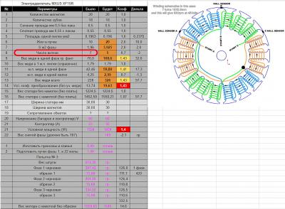

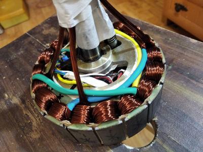

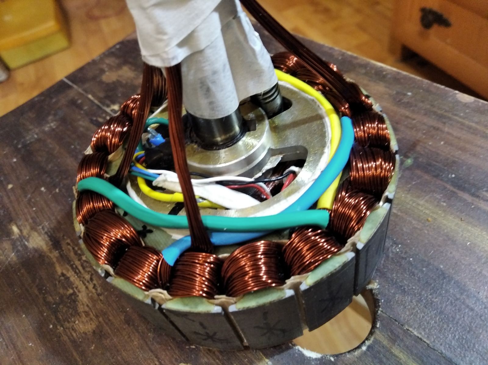

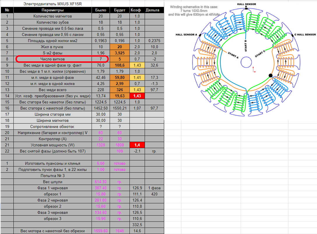

В MXUS XF15R (750W). в моём было намотано 7 витков на зуб. (я его перематывал).
на двух зубах китайцы по факту мотанули 6 витков из-за чего он у меня видимо подвывал на высоких оборотах...
Вот мои замеры движка MXUS XF15R в процессе перемотки на 5 витков.
Родные характеристики мотора в колонке "было"
А вот перемотанный моторчик на 5 зубов. (форсирован, поднял обороты, вмотал меди на 1,4 больше заводской)
Есть многое на свете друг Горацио, что не подвержено ещё электрификации...
Так плохо было намотано, что удалось почти в полтора раза боьше впихнуть? :-(
