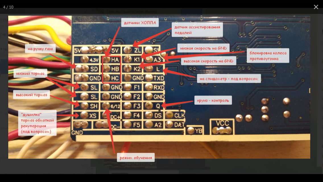

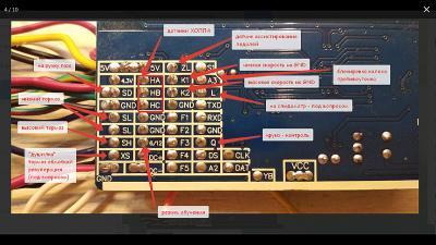

PAROVOZ01
Цитата: Mike 372 от 02 Май 2023 в 15:25
Мотор может произвольно менять направление, если контроллер работает в безхолловом режиме.
Датчики все подключены. Километров 10 нормально проезжаю, газ в пол, под 40 км. И после начинаются чудеса.
Mike 372
Это не значит, что они работают. Или, что контроллер с ними работает.
Теоретически да, практически за 10 лет ни разу не замечал на своих.
Скорее похоже на сбой холлов при просадке напряжения вторички.
Mike 372
С чего бы ему просаживаться? Хотя конечно проверить нужно. Как и работу самих Холлов.
PAROVOZ01
Если коротко то просадку проверять на   Красном проводе идущем в месте с остальными проводами к холлу ? А работу холлов как проверять ? Не разбирая мотор колесо ?
Добавлено 02 Май 2023 в 21:55
Вычитал что в безхоловом режиме пропадает тяга, и слышен дребезг во время старта. У меня пока мотор нормально работает, с тягой и троганием все в порядке. И дребезга никакого нет. Подозреваю что проблема появилась после того как заменил китайские разъёмы на советские. Где то наверное пропадает контакт периодически. Потому что то едет по 10 км под Сорокет. То не едет, только жужжит
Mike 372
Цитата: PAROVOZ01 от 02 Май 2023 в 21:51Если коротко то просадку проверять на   Красном проводе идущем в месте с остальными проводами к холлу ?
Скорее всего да.
Цитата: PAROVOZ01 от 02 Май 2023 в 21:51А работу холлов как проверять ?
Проверить сигнал на каждом проводе от Холла к контроллеру, вращать колесо руками в обратную сторону.
Цитата: PAROVOZ01 от 02 Май 2023 в 21:51Вычитал что в безхоловом режиме пропадает тяга, и слышен дребезг во время старта.
Такое как раз при пропадании контакта бывает. А бесхолловый режим вполне нормально работает, если он штатно предусмотрен. Можно предположить еще один вариант, хотя он и маловероятный. Если у контроллера есть вход для включения реверса, и он не подтянут на 0, или +, или слабо подтянут, то на него могут наводится помехи и вызывать ложное срабатыание. У меня была такая фигня с круизом.
Добавлено 02 Май 2023 в 22:37
Если есть подозрение на разъемы, то их можно проверить на сопротивление. И подергать в режиме прозвонки. А вообще, разъемы - зло. Я перешел на клеммники.
PAROVOZ01
#1086
Реверс это площадка Q. Закорочу на землю от греха подальше. Она же так активируется? А скорость при реверсе такая же ? Это же не аналог заднего хода ? . А вот то что обучалка 6/12 не реагирует на коммутацию разъёма, может быть как то связана с бездатчиковым режимом ?
Mike 372
6/12 это не обучалка, а переключение угла установки Холлов 60/120 гр.
Добавлено 02 Мая 2023 в 22:51
Цитата: PAROVOZ01 от 02 Май 2023 в 22:39Реверс это площадка Q.
Коротить не стоит. Резистором на 500-1000 Ом.
Добавлено 02 Май 2023 в 22:52
Цитата: PAROVOZ01 от 02 Май 2023 в 22:39Она же так активируется?
Не знаю. Может так. Может на + питания процессора.
PAROVOZ01
#1088
а обучалка как тогда маркируется ? Z/F ? Обозначение смотрел на этом форуме, теперь понял что не правильно нарисовано
Поищу площадку DС. Реверс вроде так обозначается. На землю замкну. Резистор на 1 килоом думаю ни к чему.  Конечно если скорость будет меньше, то подтяну к плюсу через резистор, чтоб ни ни.
PAROVOZ01
Взял землю с другого пятачка. 6/12 у меня обучалка. Заработало. Вращение меняется. Так же нашёл реверс( точнее пониженный реверс, так как скорость на много меньше) это пятачок DC, теперь можно его использовать как режим ЭКО. Всем спасибо.
