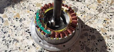

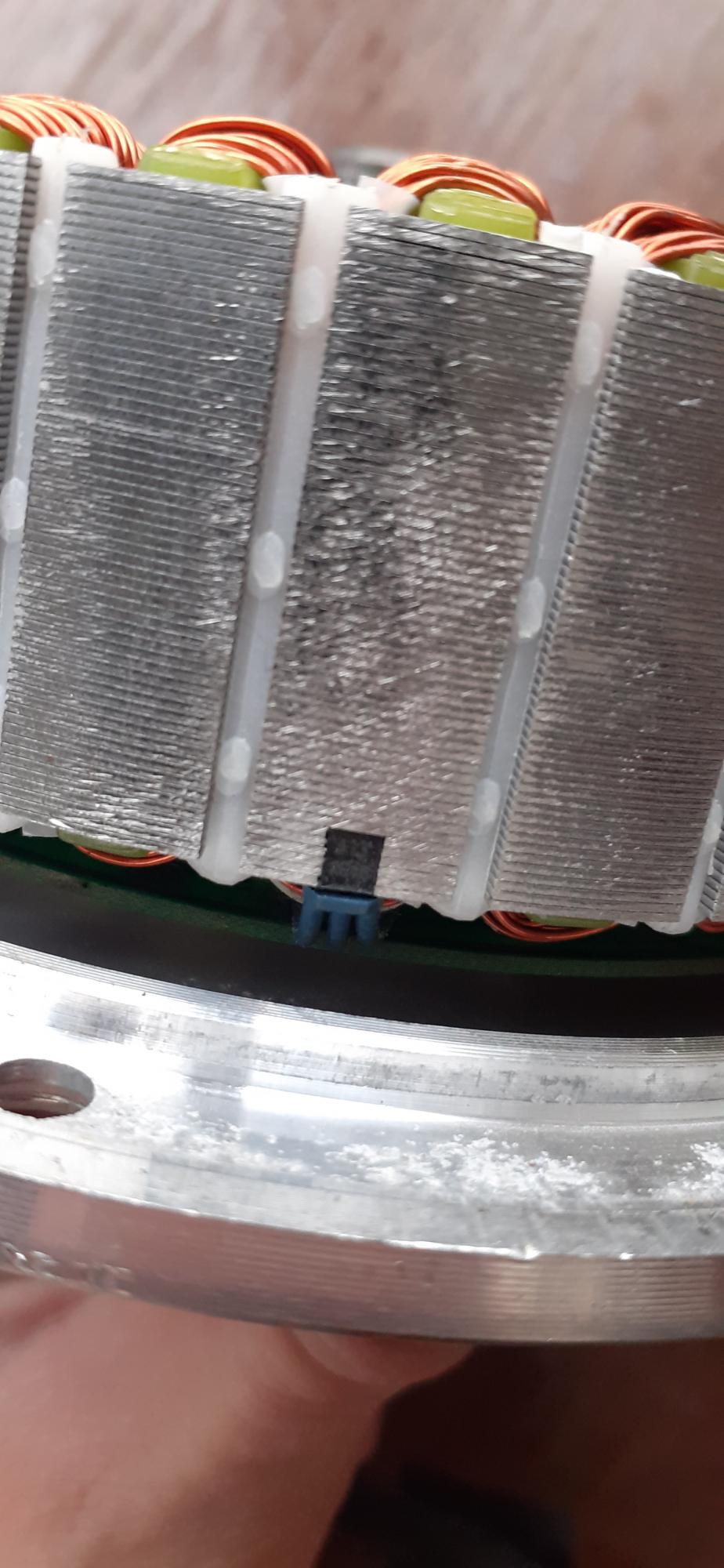

У меня впервые сломался датчик холла на гироскутере. Мультиметр между черным и зеленым проводами постоянно показывает 3.3в.
Подскажите пожалуйста,  как узнать какие датчики покупать, если если не могу разобрать маркировку, она бесцветная, ничего не видно. И можно ли купить любые, но заменить сразу 3?
В общем открыл второе колесо. Там маркировка лучше сохранилась.
Увидел на датчике маркировку 13А но на алиэкспресс,  есть ss413A это он? Но на али на самом датчике написано 43А ((  Я так понимаю этот датчик просто совместим с несколькими типами.

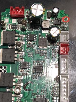

Доброго дня!
После подключения аккумулятора к разъему питания гироскутера, через секунды 2 раздался БаХХХХХ, взорвался конденсатор (470мкф 16в) в лини питания модуля блютуз на самом модуле блютуз, в следствии чего выгорели 3 транзистора TIP127L, IRF9530N и smd транзистор Q6 по схеме под пищалкой с кодом G1. Выпаяв сгоревшие детали, проверил плату на КЗ вроде КЗ нет, но при проверке разъема питания на КЗ мультиметр издает писк и сразу уходит в бесконечность, при смене шупов  местами + на - и наоборот все повторяется. На разъеме питания остается питание 0.25 вольт хотя ни аккумулятор ни питание не подключались.
Вопрос, так и должно быть?
П.С. при проверке плату вынул из гироскутера, все клемы отсоедеены т.е. плата голая)

Цитата: Maks от 26 Фев. 2021 в 14:40Начните с того зачем вы туда вообще полезли  ))
Дело в том, что зарядка уходила в защиту т.е. постоянно мигал красный светодиод на ЗУ при подключении к разъему зарядки гироскутера.
Решил разобрать и подключить ЗУ непосредственно к разъему аккумулятора, таким образом проверить и ЗУ и аккумулятор, при подключении аккумулятор нормально зарядился 42 вольта, ЗУ стандартно отработало (после зарядки засветился зеленый светодиод).
Но тут я совершил ошибку, после зарядки сразу подключил аккумулятор к гироскутеру, при подключении проскользнула искра меня это насторожило но уже было поздно, взорвался кондер и пошел дым с транзистора Q6 (G1) рядом спищалкой.
Короче получается из-за своей спешки спалил все транзисторы.
Видать кондер уже был до этого в КЗ поэтому и ЗУ уходило в защиту при подключении.
Теперь не могу найти транзистор G1 может посоветуете откуда можно спаять такой транзистор? С материнских плат можно какой нибудь поставить. И да еще подойдет ли Транзистор IRF9540 вместо IRF9530N?
Специализированного магазина в нашем краю нет, если заказывать долго ждать.
Блютуз после замены конденсатора спокойно себе работает, подключал через ЛБП 12вольт , связь со смартфоном есть, даже женский голос издает).

Maks
Транзистор подойдет. Они отличаются только максимальным током перехода. 9530 - 13А, 9540 - 23А.
G1 это MMBT5551.
Проверьте силовые ключи и их обвязку прежде чем подключать питание.
Полистайте эту тему, там выше есть схемы.

Спасибо за ответ!
Все ключи проверил на коротко не звонятся, и на плате вроде нигде КЗ не показывает, единственное смущало то, что при прозвонке разьема питания пищит мультиметор и сразу уходит в бесконечность, ну может это действительно кондеры заряжаются.
Осталось только найти смд транзистор G1 (MMBT5551) и попробовать подключить к плате аккумулятор.
Интересно можно ли включать плату без этого транзистора (G1) и пищалки?
Maks
Конечно можно )  Если уверены, что Q6 на пищалку идет )  По идее там пойдет любой подходящий по питанию NPN транзистор.
