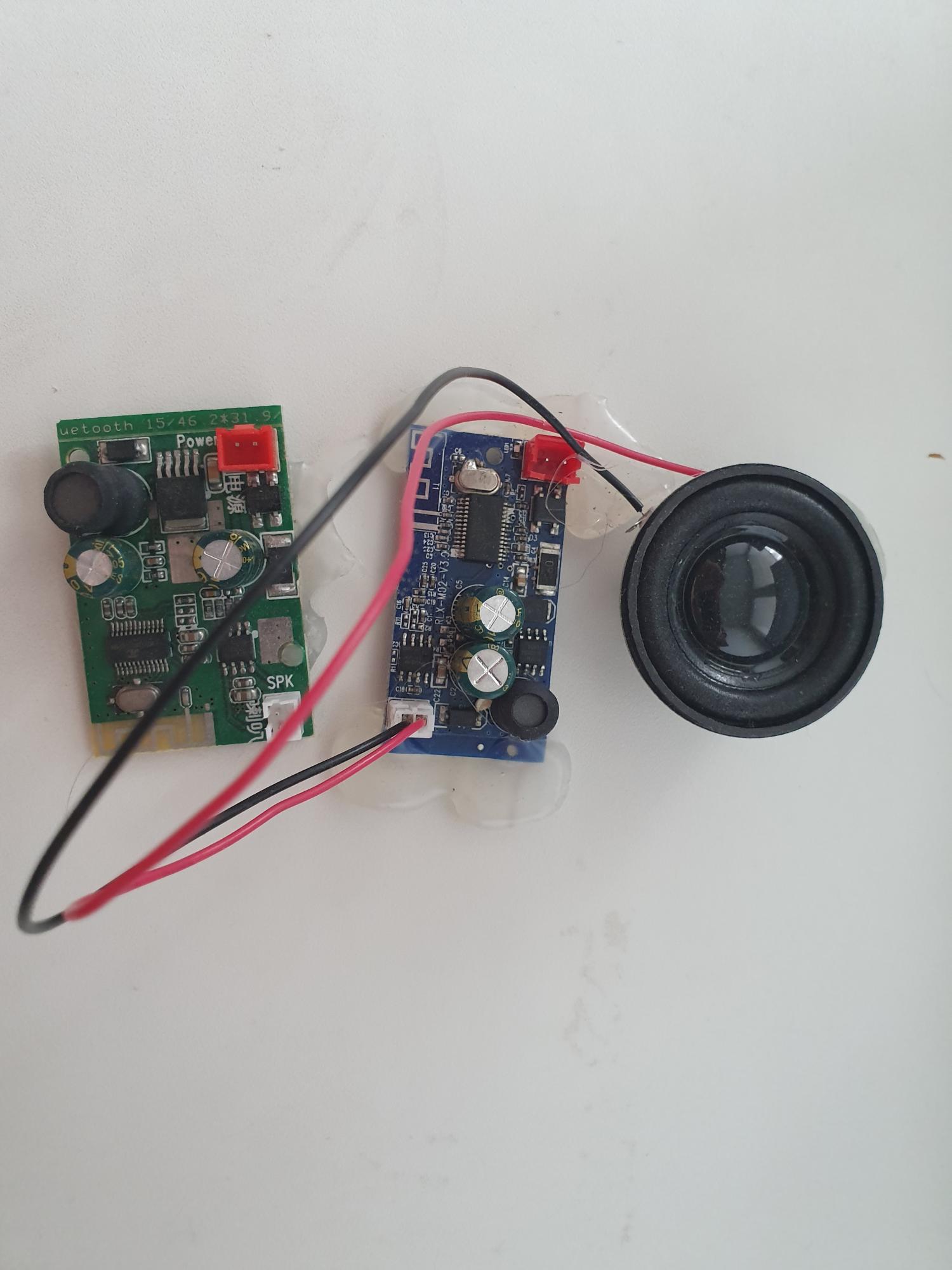

Цитата: dominion от 13 Сен. 2020 в 13:30и платку с динамиком.
Блюпуп плата она и есть размером 3 на 3см) самостоятельное устройство
dominion
Спасибо за подсказки. Подключил. Теперь вопрос следующий. Так как я абсолютно не знаком с алгоритмом работы гириков, я не понимаю норма это, или нет. Подаю питание гирик тут же включается, даже без нажатия на кнопку. постоянно горят огни с одной стороны по бокам и один зеленый сверху на противоположной стороне. выключаться он не хочет и никуда не едет. Если кнопку вкл переключить на другую плату, так же при подачи питания гирик включается, но если нажать на кнопку, он начинает ехать, как подорваный. Чуть руки мне не сломал. Если повторно нажать на кнопку он начинает работать. Выключаться не хочет нив какую. так же когда кнопка вкл подключена ко второй плате, если зажать на 30сек кнопку начинает пищать и моргать огнями побокам. и так пока не отключишь АКБ

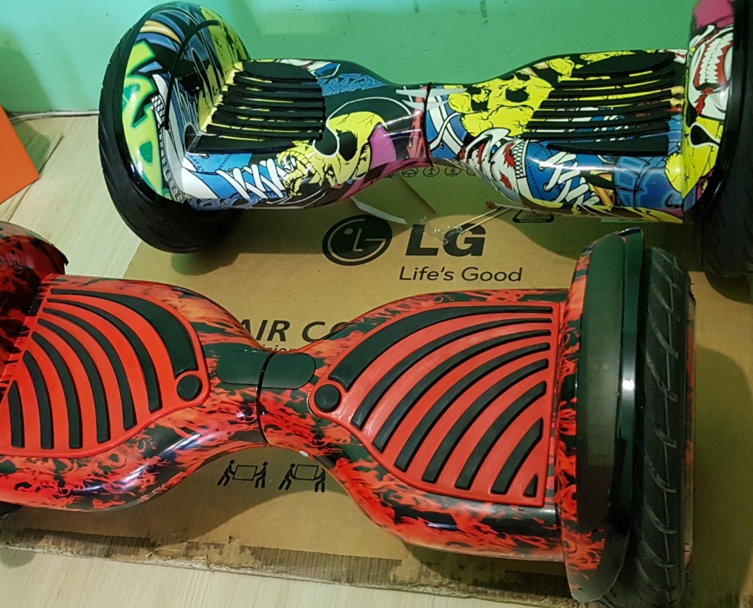

Подскажите как можно настроить чувствительность на вес. Ребенок 23 кг, его гироскутер плохо распознает. Мой вес 70 кг. одну ногу хорошо распознает, вторую не сразу.

Автор не говорил какой гирик. Но 90% с самобалансом

Дело впринципе не в весе ребенка, а в том как он стоит небольшое дрожане ноги и эта хрень уже пытается его скинуть(работа самобаланса). На фото выше 2 гироскутера с одинаковыми колесами. На красном дети спокойно ездят замена корпусов ни к чему не приводит. Точнее приводит что красный начинает дергаться как судорожный. Под весом 50кг и выше все норм у обоих.
