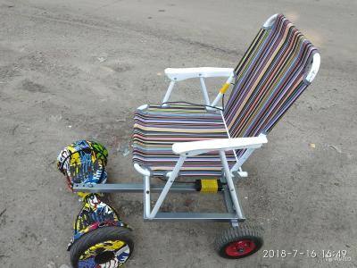

думаю тележку, для гироскутера сделать типа такой
Гироскутер соединяется хомутом, типа такого
https://tdkomfort.ru/shop/khomut_rehau_raupiano_dlya_podvizhnogo_krepleniya_50_m_8.html?ymclid=15907795254108845471200023
Эти хомуты есть трех размеров: 40мм 50мм и 100мм
Какой размер талии у гироскутера? :-) Какой хомут покупать?
Я думаю взять с 8" колесом, литая шина

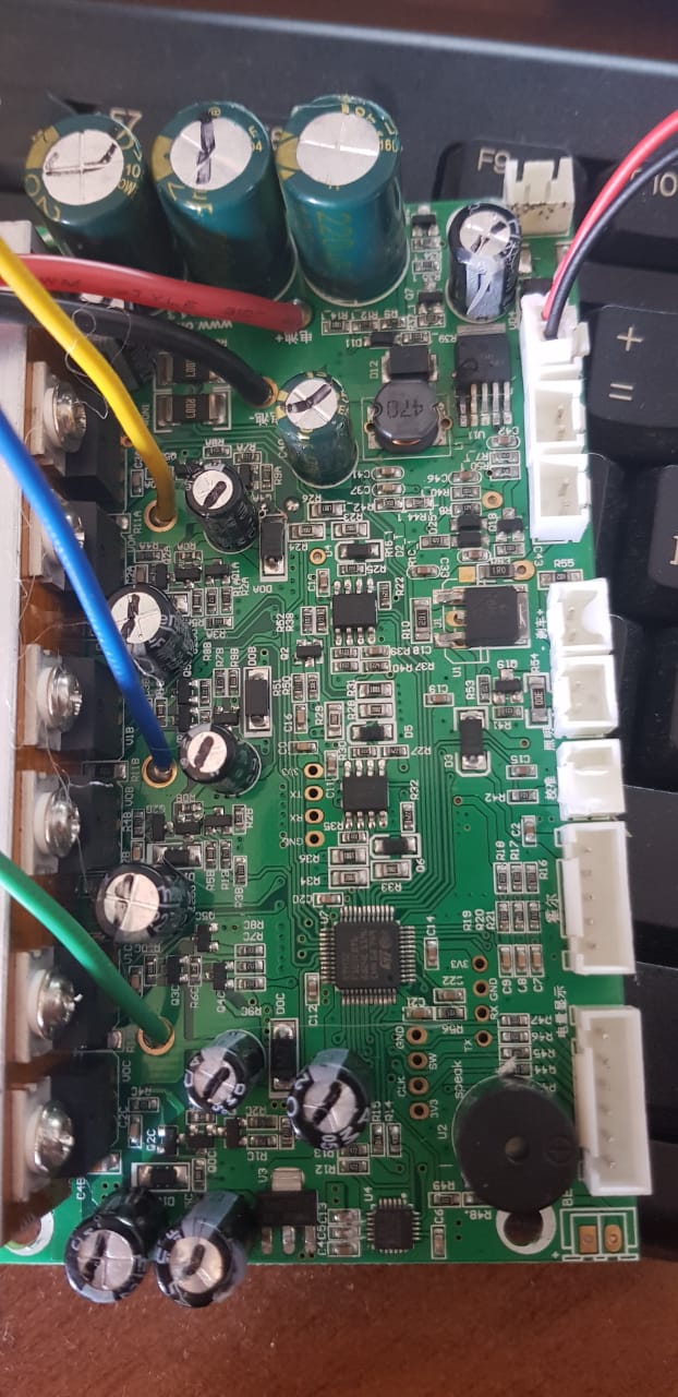

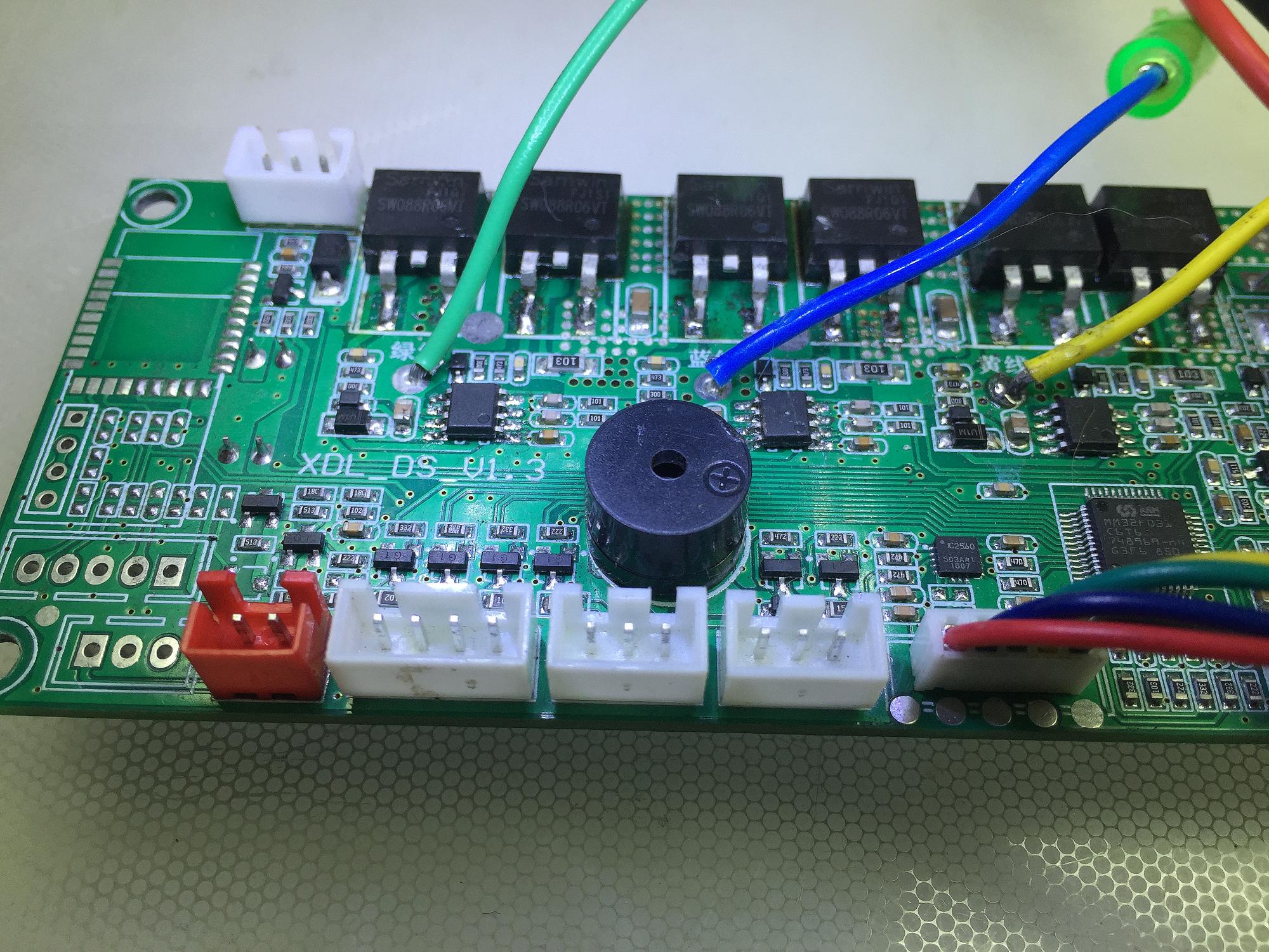

Подвернулся двух платный вариант гирика. На нем стоят No name IR ки управляющие mosfet. Что то типа IRS2181 ... но по распиновке не подходит. Может у кого завалялись или попадались платки с маркировкой сиего чуда? Мне бы фоточку или шит)

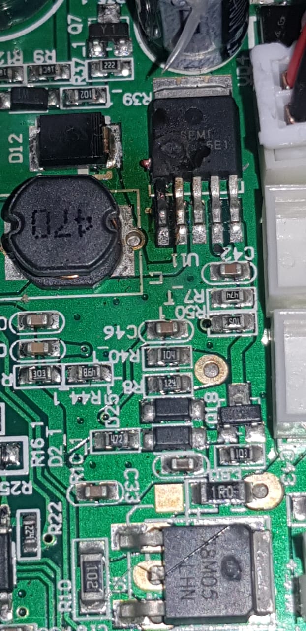

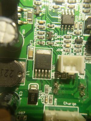

[user]verial[/user], [user]verial[/user], Добрый день ! Помогите распознать микросхему
Denis199
[user]Belogrost[/user], Добрый день ! Помогите распознать микросхему

tjtimon
Цитата: Филя от 15 Июнь 2020 в 14:07
IR2103  не подходят?
Очень похоже на истину! Будем заказывать. Спасибо!

[user]Denis199[/user] , Возможно это XL7015E1
