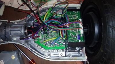

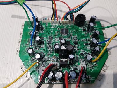

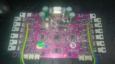

Руслан4
всем добрый день, не знал в какую тему написать, но тут уже спрашивали по такому агрегату. Клон мини сигвей. при включении мигает 2 раза фарами на плате диод d9 мигает тоже 2 раза. может кто толкнет в нужную сторону. фото платы кидаю из этой темы
Филя
Цитата: Руслан4 от 26 Май 2020 в 13:50при включении мигает 2 раза фарами
Смотрите ошибку в приложении.
Руслан4
я не знаю точно что эта за модель. но ставил  несколько программ для минисигвеев и ни одна из них не подцепила его
Филя
[user]Руслан4[/user], я всегда в приложение смотрю. Это сильно сужает круг поисков.
Второго нет такого агрегата? Детали с него по перекидывать на не рабочий.

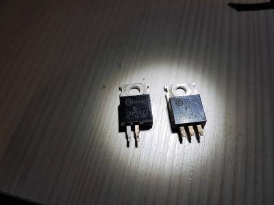

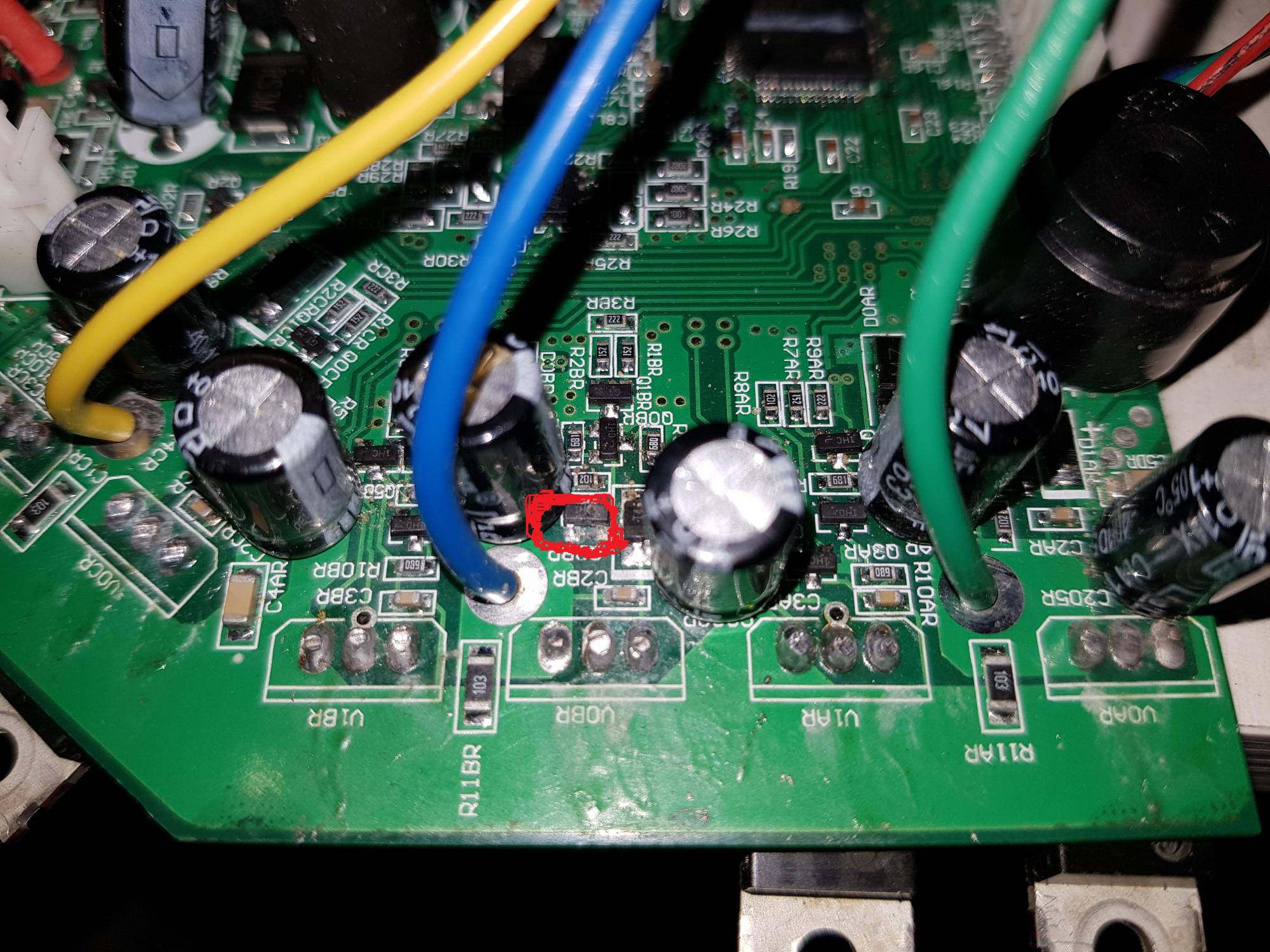

Павел801
Народ, всем привет!
Строю я тут полноприводную самоходную тележку на двух гироскутерах 10". Пока собрал все на соплях и вытащил ее на улицу для теста управления по RC. Пока на соплях, платы открыты, соответственно гидроизоляции никакой нет. Ну и случилось ожидаемое: коротнуло.
Вылетело 2 ключа (на последнем фото их нету). Ключи по маркировне не бьются нигде CMP5972 BZ1609.
Я так понимаю, что менять их можно на любые из списка: 110N7Fb, P75NF75, 100N8Fb, FBM85N80, CS48N78, RU6888R3, IRFB3607, IRF1407, распиновка такая же? Менять можно только эти 2, или все нужно?
И второй вопрос. Выгорел мелкий транзистор около конденсатора и ключа. На фото обвел красным. Маркировка 1HD j. Нагуглил, что это L8550HQLT1 (ПНП, 40V, 1.5A, 225mW, B=150..300).
Все ли верно? исправьте, чуть что? Ну, и может из опыта, что еще глянуть, просто не хочется дожечь плату до конца)
P.S. Кстати, проц на одной плате STM, а на этой GD.Так он прошился как STM без проблем. Только с первого раза не захотел стираться. Со второго - все норм.
B.Shooter
Надо же, у меня три разных клона было этих гириков, 1 фиолетовой, два с синей платой. У всех одна проблема, при включении мигает два раза (ошибка 2) и выключается секунд через 30. Проблему так и не решил. Что может быть? Причем один из них был подзалитый, не включался вообще. Почистил плату, нашел отгнивший резистор возле разъема питания с обратной стороны. Поменял. Он включился! Ура, даже балансировал! Но, была странность что на нажатие педали он реагировал, но не издавал писк. Потом я его выключил, включил ии... ошибка 2... и все.
