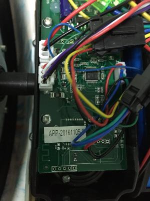

Место U2 это место для платы котороя отвечает за приложение на телефон для гироскутера

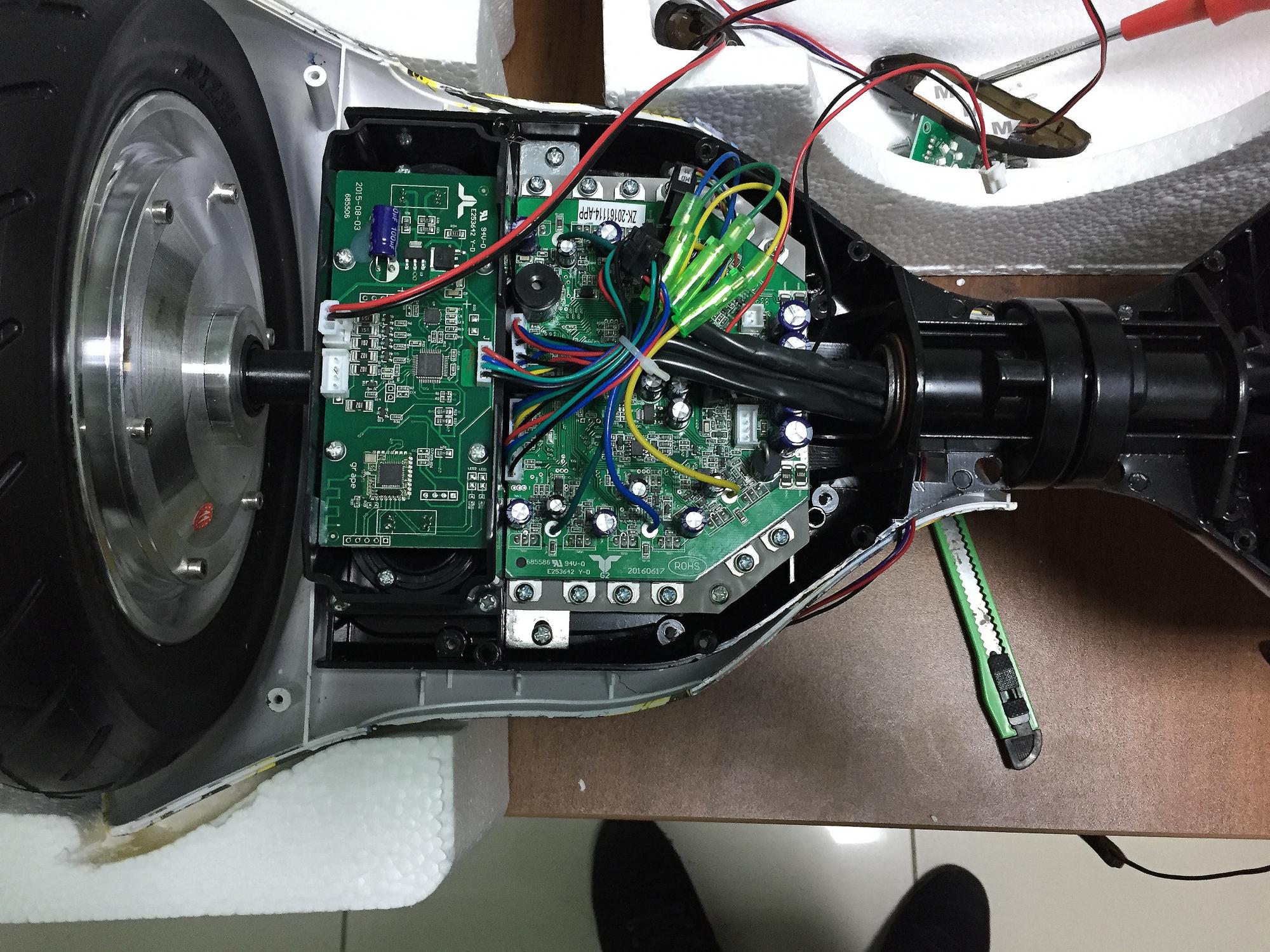

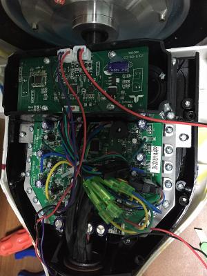

mister.saracin
#175
Цитироватькалибровки контроллера исследование: off, длительное нажатие на кнопку питания в течение 5 секунд, " капельного " звук, пока вокруг фары мигать, отношение данных сохранен, to be re-переключатель. (в калибровке, не забудьте сохранить левой и правой педали параллельно земле.)
переключатель режима: Мощность По Умолчанию низкий режим чувствительности (начальный режим), в выключенном состоянии, нажмите кнопку питания, и через несколько секунд при нажатии кнопки питания, звук вопрос падение, переключатель режимов в положение в режиме высокой чувствительности (режим движения). перезагрузки обратно в режим обучения.
Tilt защиты: наступать на педаль, педаль должна быть меньше, чем уровень 10 градусов, если за угол, двигатель останавливается, индикация состояния красный. индикатор питания доска каждый 6. прохладный боковой панели каждой лампы 8 LED.
Объясните пожалуйста: что этим китаяц описывает? Это, похоже, новые платы с функцией самобалансировки? Чем они лучше? и лучше ли? Получается двуплатник?

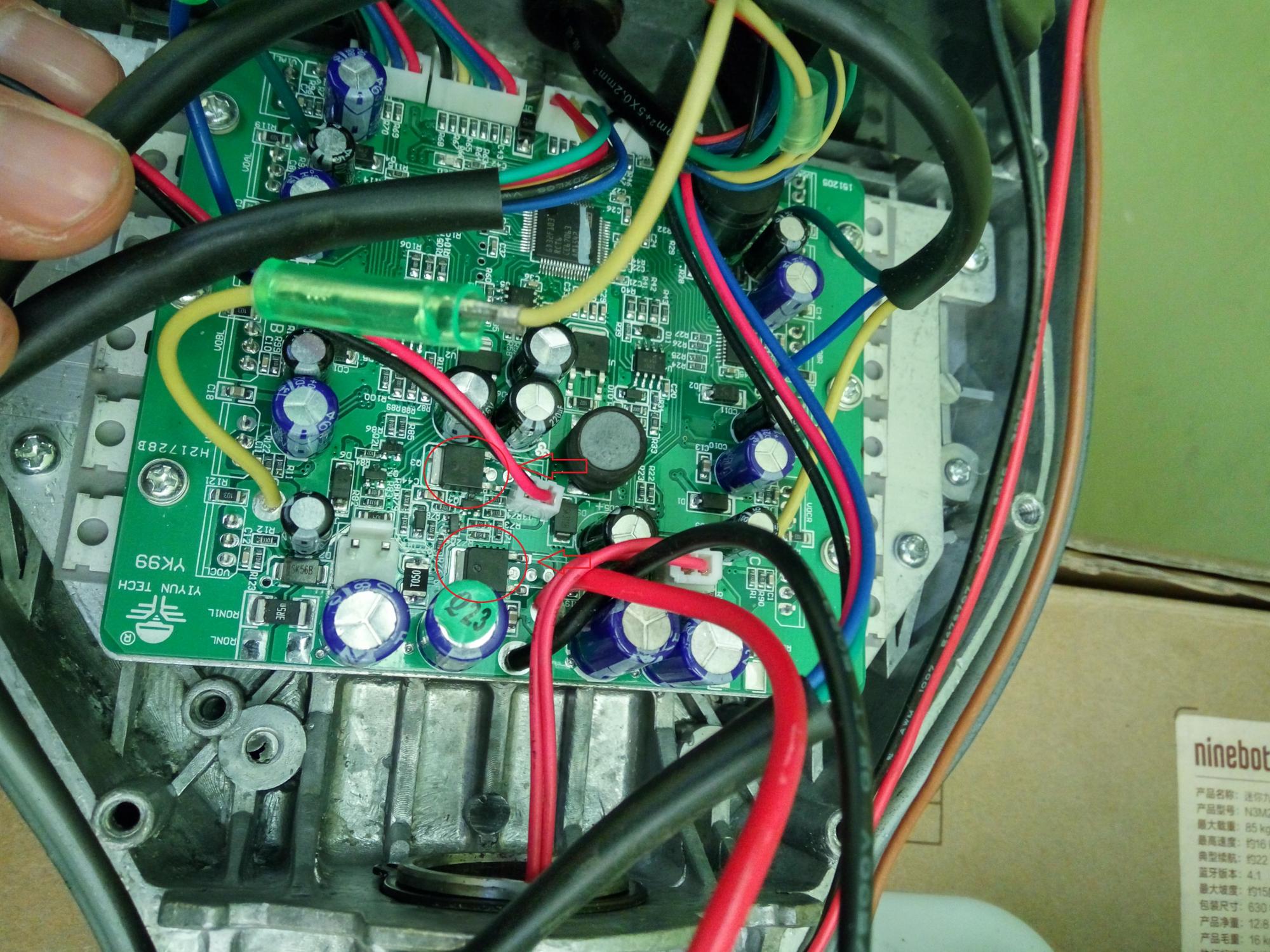

Всем доброго дня, прочитал всю тему. У меня платы YiYUN TECH, кто то даже говорил, что они одни из самых лучших. Так вот случилась такая беда.
Гироскутер 10.5 дюймов с широкими колесами, пищит, горит красный индикатор не вырубается,не реагирует на нажатия. Вырубить можно только если отсоединить акб. Потом при подключение не врубаться сразу, только с кнопки, но опять же не вырубается. Есть вторая такая же плата Новая, но она оказалась бракованной соответственно просто не вырубается. Подскажите где на этой плате силовые ключи, как я понимаю проблема должна быть в них. Спасибо.
P.S. кто что скажет про новые самабалансирующие гироскутеры?
Didjest
#178
Еще один момент,  оказались разные, на  этой   стоят два подрят транзистора MJD127051, и при прозвонке мультиметром на закрытие одной ножки показывает 0. Второй тразистор показывает  единчки на каждой ножки. Вопрос значит не исправный транзистор? Это и есть силовые ключи? Продаются они где либо? виде с маркировкой MJD127. MJD127-1 , они взаимозаменяемы?
jam-yps
#179
Биполярный p-n-p^ MJD127 (http://www.st.com/content/ccc/resource/technical/document/datasheet/c0/55/07/19/ee/bc/43/4e/CD00000829.pdf/files/CD00000829.pdf/jcr:content/translations/en.CD00000829.pdf) 8А 100 В, - любой транзистор Дарлингтона
http://dalincom.ru/goods-7225.html - купить
Но точно там такой стоит? 2 подряд - это как правило полевики на вкл. ставятся.
