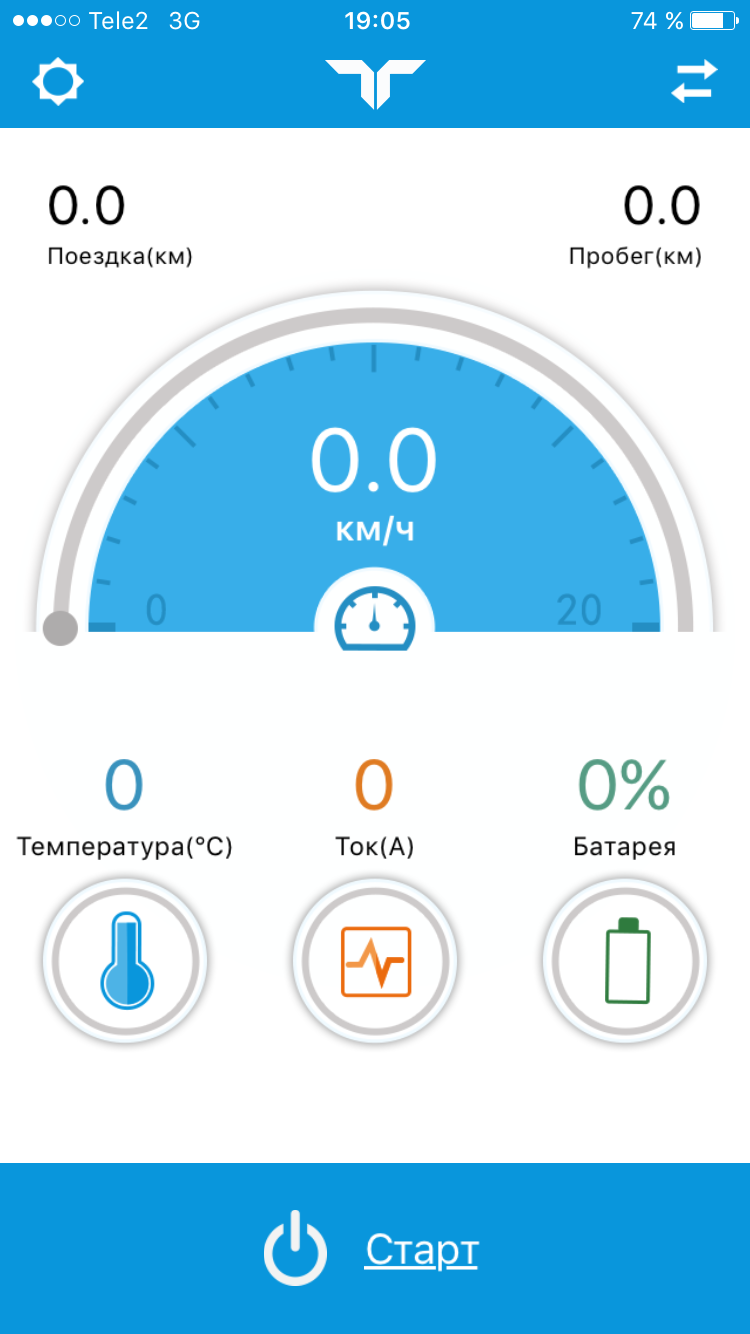

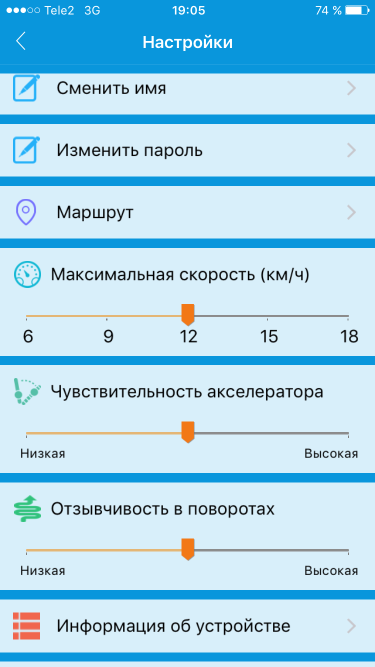

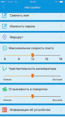

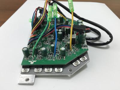

gnartva
Цитата: S.Aleksandr от 10 Янв. 2017 в 10:08
Цитата: Aidar2k от 07 Янв. 2017 в 14:09
Говорят что хорошие платы TaoTao, но что-то я их не нахожу.
Плохо искали наверное. Вот как пример https://ru.aliexpress.com/item/App-Hoverboard-Scooter-Motherboard-Main-Control-Board-for-Oxboard-6-5-8-10-2-Wheels-Self/32743277979.html с управлением через приложение. Ниже можно посмотреть обычные платы как у этого продавца, так и у других. По качеству ничего не скажу, не щупал и не проверял.
странно только то, что на материнской плате рядом со значком Тао Тао (похож на букву "Т) нет никаких цифр и надписей. Я встречал материнки Тао Тао с циферками рядом со значком и без цифр. Кто разбирается подскажите в чем разница? Может копия и оригинал?
Вот фото двух разных плат
gnartva
Цитата: S.Aleksandr от 11 Янв. 2017 в 07:33
Цитата: verial от 10 Янв. 2017 в 10:28
а скажите не сведущему чем или как можно управлять через приложение?
Ну хотя бы скоростью, ограничивая или снимая ограничение скорости движения через приложение  :-P
Скрины приложения
EcoDrift
[user]gnartva[/user], без номеров и серийников то подделка на таотао. Тоже их встречали.
gnartva
[user]EcoDrift[/user], я почему то так и думал)
