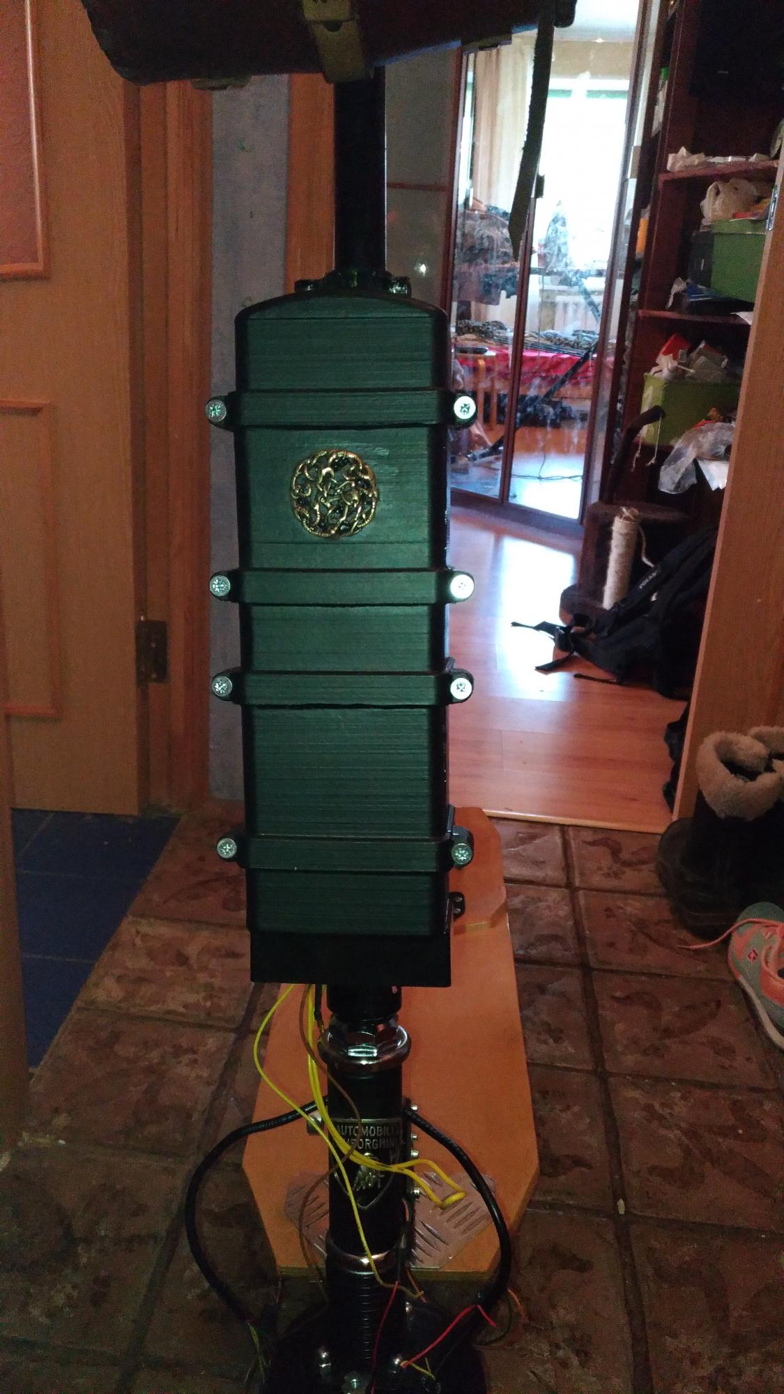

SBS-Pro показал себя почему-то не лучшим образом и трескался при печати. Тут бокс при изготовлении был конечно разделен на сегменты и потом склеен торцами + обработан еще снаружи и изнутри и затем покрашен.
По цене, готовое изделие с обработой и покраской из ABS будет 5000р. из SBS-PRO 6000р. Винты и гайки в комплекте. Внутренние габариты под аккумуляторы и электроннику: 850мм х 600мм х 270мм. это было по ТЗ. Размеры можно менять. Плюс там есть овальное отверстие снизу для вывода проводов. А так же две полости вокруг трубы из которой торчат гайки и хвосты винтов, в эти полости так же можно что-то сложить, теже провода например, только хвосты винтов чем-то закрыть надо будет.
Печатал соплом 0,5, стенки миллиметра 4 + ребра жесткости. Честно говоря, я закладывал достаточно запаса по прочности, но интересны полевые испытания. Как поведет себя бокс при тряске и т.д. Поэтому в принципе сейчас можно первым покупателям сделать скидку в размере 1000р с учетом того что это всё еще прототип, пока не будет достаточно всё испытано.
Покраска, я считаю обязательна, так как ABS и SBS на солнце со временем деградируют. Если еще есть вопросы, задавайте.   :-)

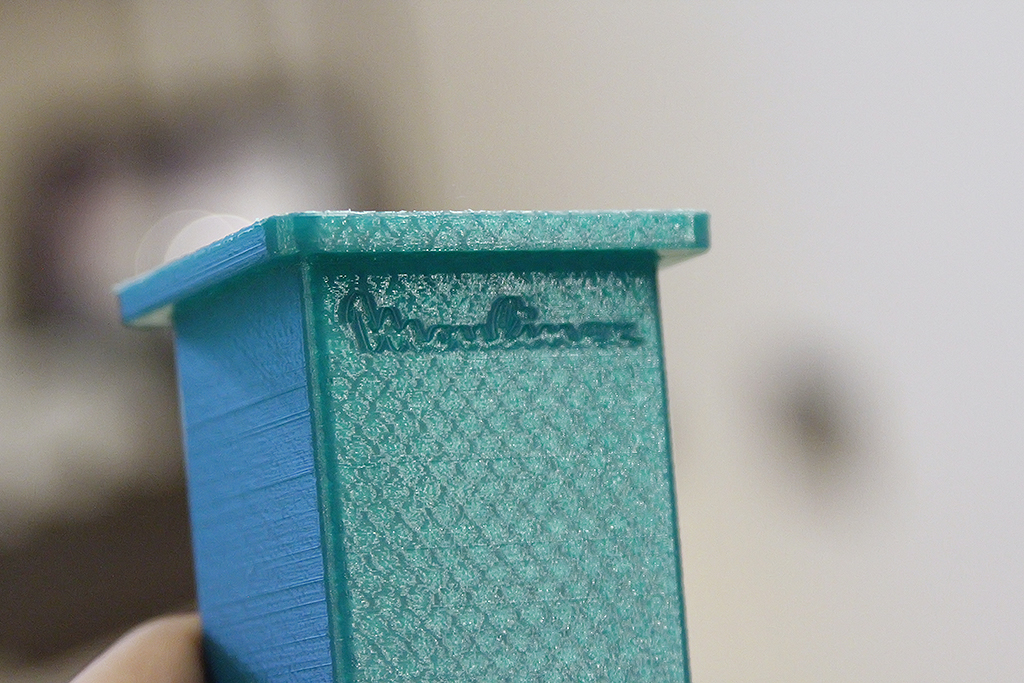

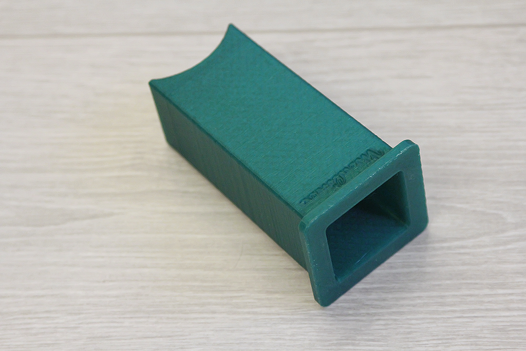

Не всегда 3Д-печать, это разработка и прототипирование... иногда это полезная в быту технология. Сломалась у одного человека деталь кухонного комбайна – толкалка/пихалка для мясорубки/терки. Он снял размеры, нарисовал простенький чертеж и уже на следующий день получил готовую новую деталь. Оставайтесь с нами, мы расскажем вам еще много интересного.

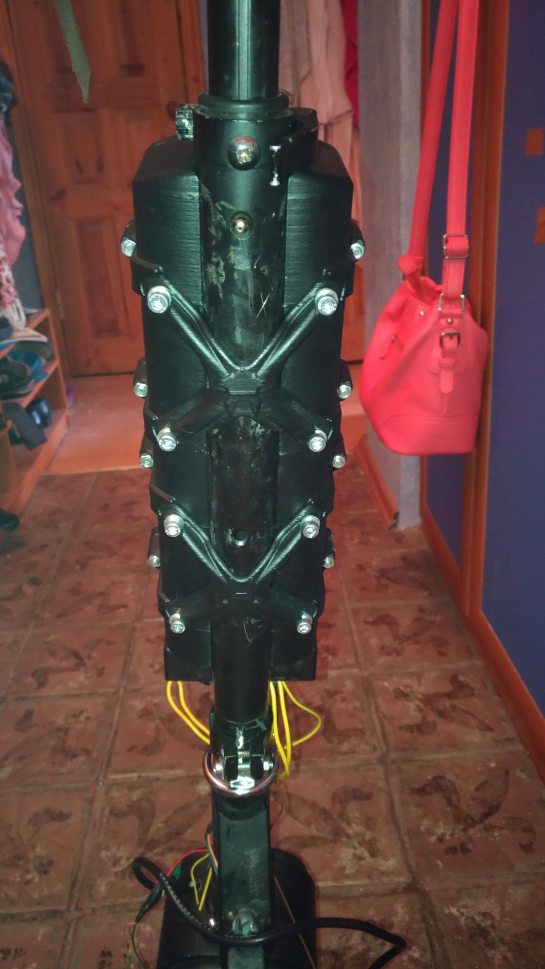

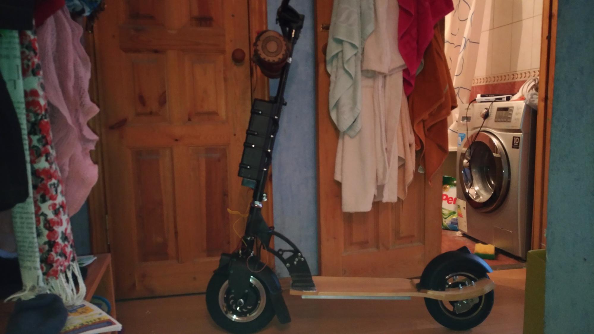

Всем привет, напечатал мне мастер бокс для батареи. Поместилось 40 элементов 18650+бмс+маленький безкорпусный контроллер.
36v., 350w.
Еще не до конца проводку подключил, так что в полевых условиях пока не испытывал.

[user]jampa[/user], контроллер куда охлаждаться собирается? в пластик? на батарейку? Советую прикрутить небольшой прямоугольный радиатор с площадью основания, примерно равной пластине, на которой сидят феты, прорезать для него отверстие в корпусе, загерметезировать щели, чтобы обеспечить его охлаждение набегающим воздухом. Иначе вангую смерть контроллера от перегрева. Ему там реально тепло девать некуда.
jampa
Я его пока не подключаю, появился Инфенион, а этот доставать сложно, так что с охлаждением вопрос отпал, хотя думал отверстий насверлить для охлаждения.

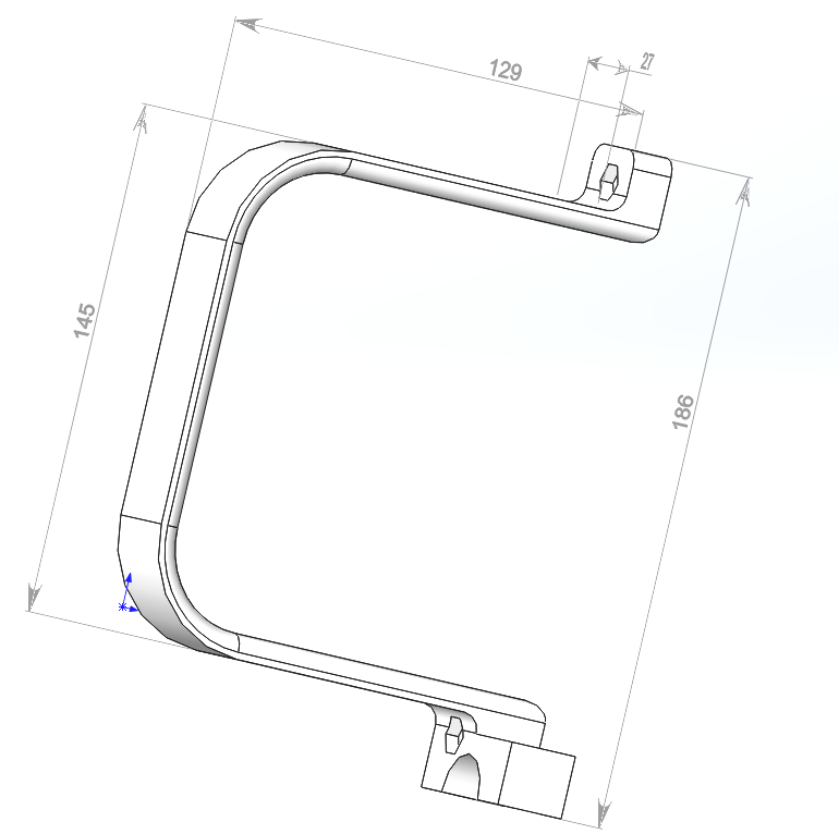

Добрый день.
Нужна рамка для муз колонки  :mus:
2 детали (на схеме 1, 2я зеркальная).
Фаски печатаются или напильником потом надо?
Отверстия печатать не надо- для себя наметил.
Стоимость сроки печати?
Покраска для ABS особенная какая то? сколько стоит в черный цвет?

День добрый, а модельку можете скинуть мне на почту: m_si@bk.ru я по объему посмотрю и скажу по цене.
Модельку лучше в STL экспортнуть,
Краска обычная KUDO в баллончиках, черный вроде есть еще у меня. Пыльнуть пару раз ну рублей 100 можно накинуть )
nempo
[user]Rubyfox[/user],
Как доберусь до компа попробую конвертнуть.
я же скрин с объемом скинул - ABS в настройках материала плотность 1020 кг/м3
объем на калькуляторе получился 8,82е-5 м3.
масса 90 гр (это одна деталька) + зеркальная + дорисую посже ответные полухомуты 2 шт (кстати технологичнее будет один общий полухомут снизу - он с одной стороны и будет стягивать детальки друг к другу)
А отверстия (паз под шестигранник) может 3Д принтер пропечатывать (не печатать вернее) или это только механообработкой делается? или проплавлением?

Rubyfox
Он печатает все что есть в 3Д модели, если модель не противоречит физическим возможностям принтера :) Тоесть отверстия все что есть он напечатает. Ввиду усадки и некоторых особенностей слайсеров, отверстия будут чуть чуть меньше чем заложены в модели. Удалять их из модели в программе нарезки не представляется возможным, так как программа работает с STL форматом, а это набор точек и векторов, редактировтаь которые достаточно трудно и не всегда возможно.
