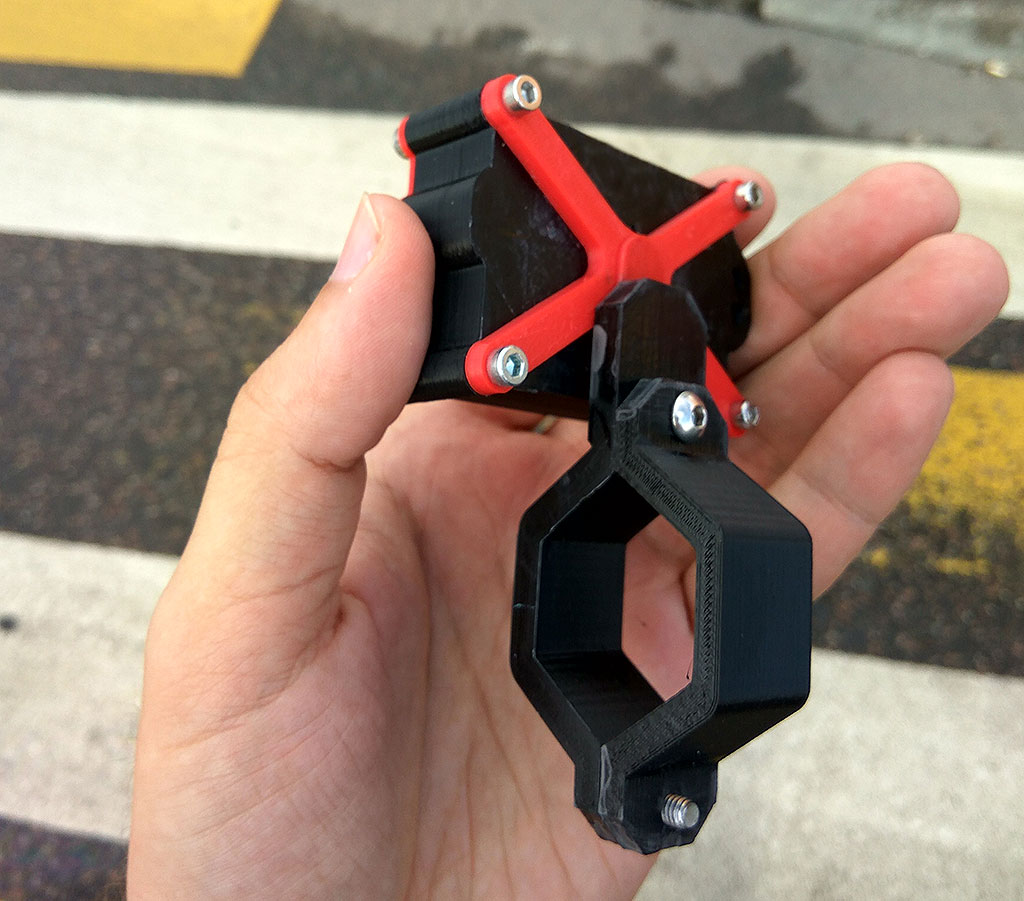

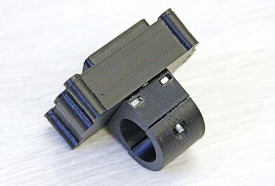

Замоделим и напечатаем любые аксессуары для электротранспорта на 3D-принтере. От держателей для фонариков до боксов под аппаратуру и прочее. Основной материал ABS, в процессе освоения нейлон, сейчас боремся с его дикой усадкой, подгоняем параметры. А так же есть возможность провести постобработку с выведением поверхностей и последующей покраской для защиты от УФ излучения.
Цены на моделирование и печать Вас приятно удивят, мы стараемся сделать для Вас лучший сервис, а так же фото-отчёт для регионов или Москвы гарантирован.
Задавайте любые вопросы, мы оперативно оценим, и ответим на запрос.
Примеры работ:
До конца года специальная цена на услуги 3d печати: 15р - 1 грамм, 400р - 1 час моделирования и специальные цены на дополнительные услуги, такие как : постобработка в виде склейки и шкуринга они оговариваются с мастером отдельно.
[b-b]Новая услуга[/b-b], мы можем на деталях, которые Вы заказываете у нас для печати, сделать именную гравировку ника, имени или просто пожелание с добрым утром  ;-)
[b-b]ПОСТОЯННЫЕ ПРЕДЛОЖЕНИЯ без оплаты моделирования .[/b-b]

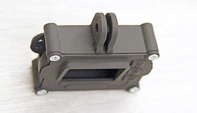

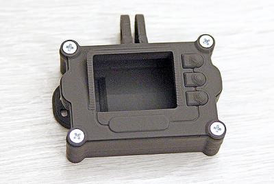

Мы рады Вам предложить удобный корпус для ваттметра, спроектированный  с хирургической точностью, без дополнительной платы за моделлирование.
Цена:
500р - с креплением для GoPro.
550р - с креплением под трубу.
100р - Доп работы по покраске.
100р - Доп работы по созданию надписи.
20р - Комплект винтов.
Фото:
С креплением для GoPro.
С креплением под трубу.

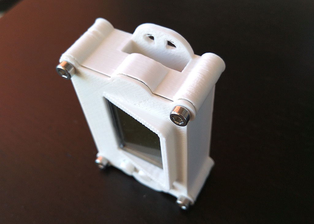

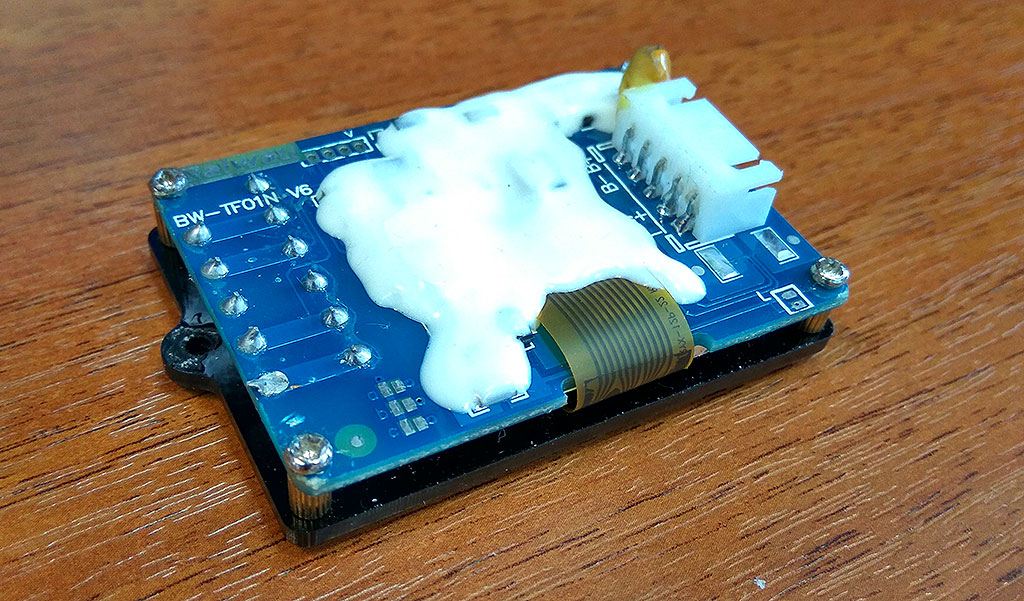

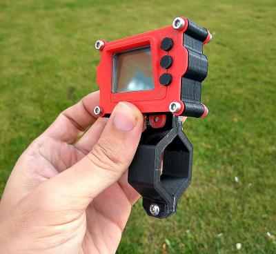

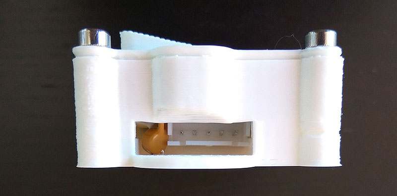

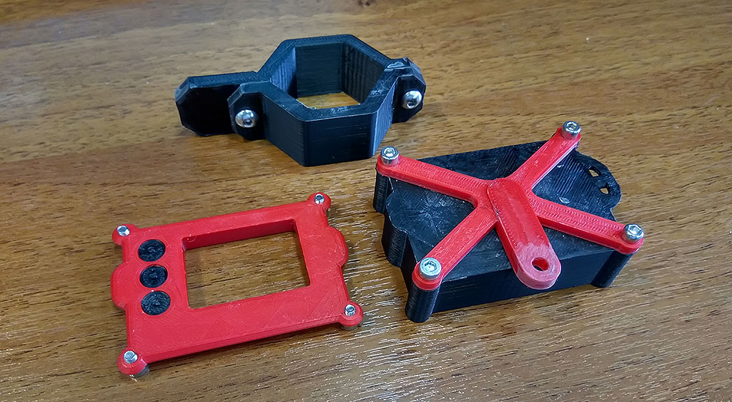

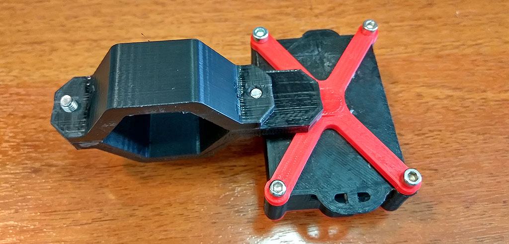

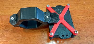

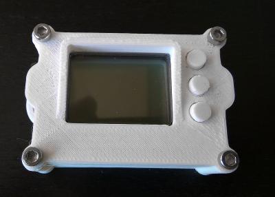

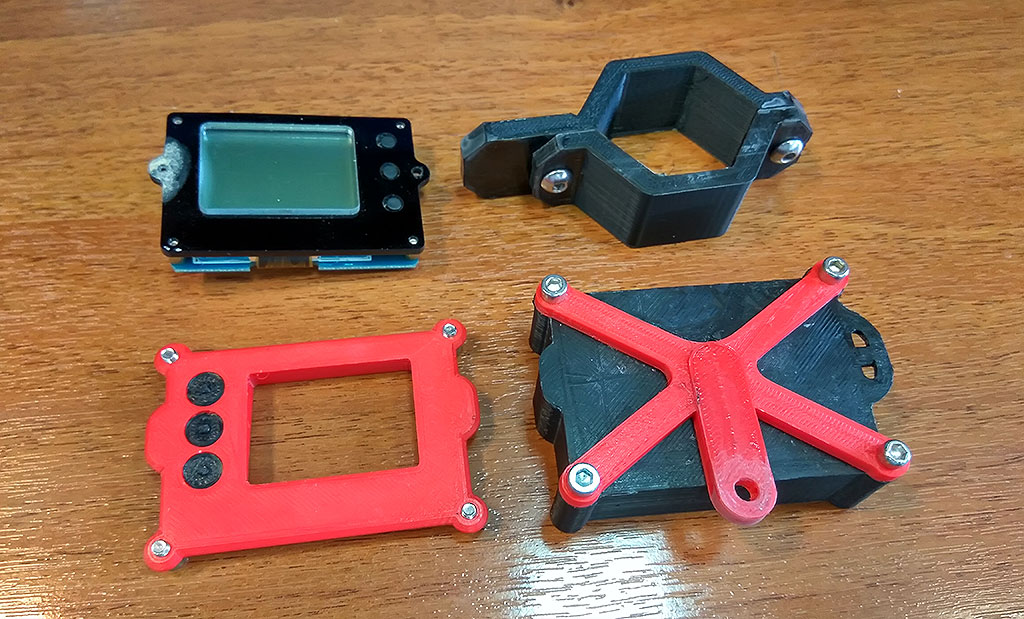

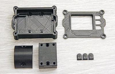

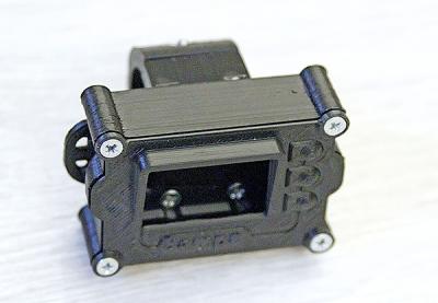

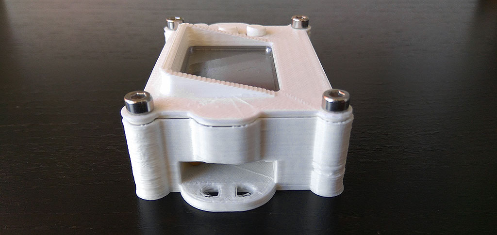

А вот и готовый корпус для Ваттметра. Можно было бы снизу хвостик для крепежки сделать конечно цельным, но я сделал на Х-образной подставке, так получилась съемная конструкция и на вид посимпатичнее.

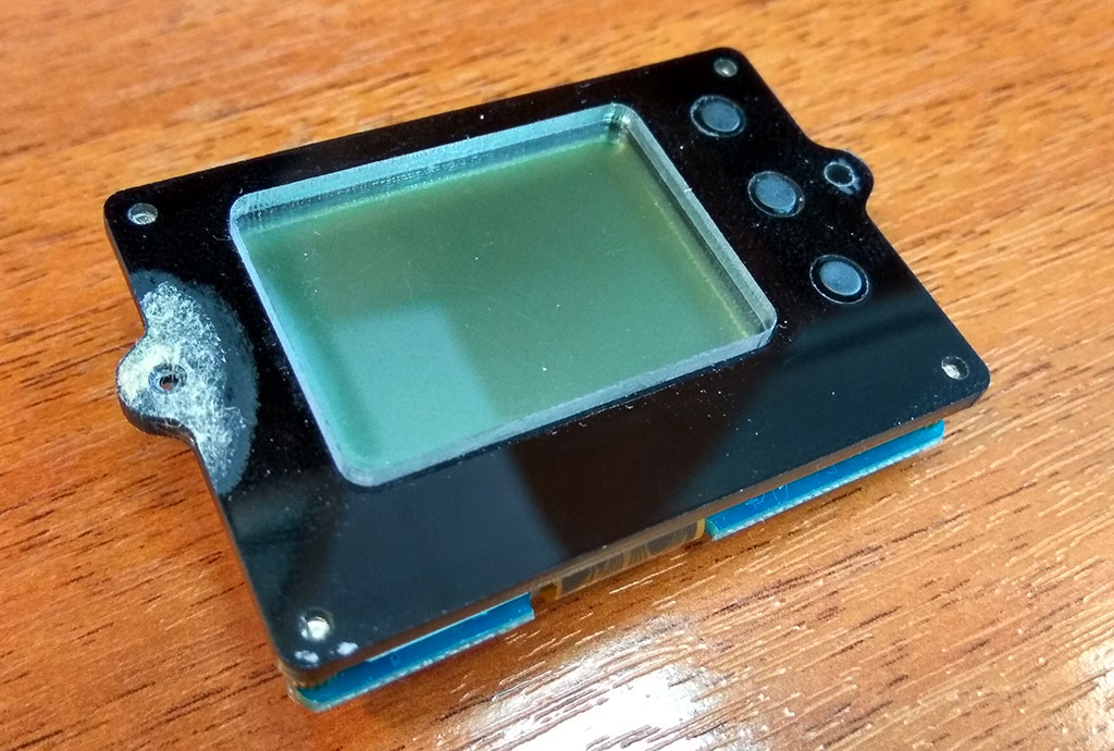

Сам Ваттметр:
Трехмерный рендер:

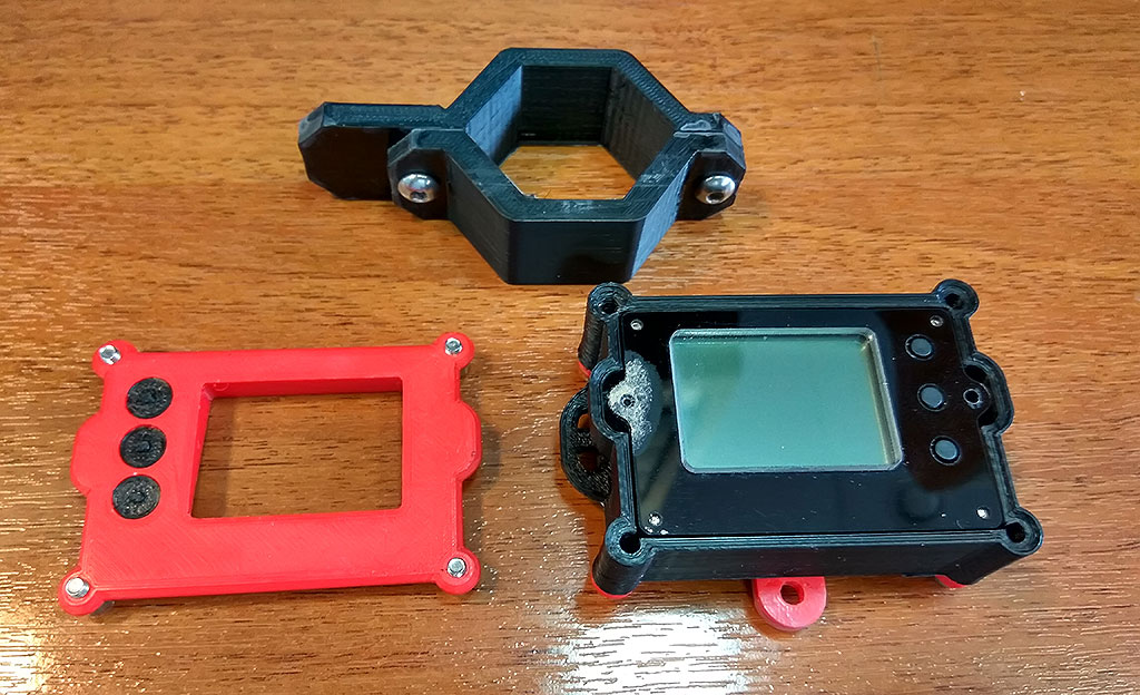

Распечатанный прототип для примерки размеров:

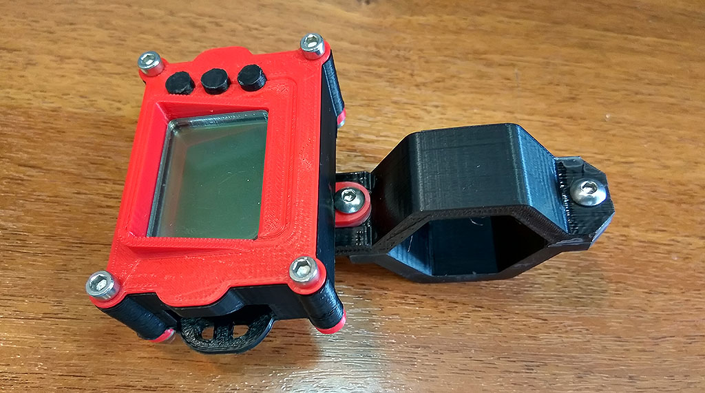

Готовое изделие с держателем на руль:
Сбоку под отверстием для проводов разместил площадку с возможностью фиксации провода нейлоновой стяжкой, чтобы он не дай бог не выскочил.
Технические подробности печати:
Пластик печати ABS. Время печати двух комплектов, как просил заказчик – около 7 часов.
Слой печати 0,15мм, сопло 0,3мм, скорость 70мм/с, перемещений 150мм/с. 3 периметра, заполнение 25% для лучшей прочности, 4 верха и низа.

[user]Rubyfox[/user],  Через кнопки вода внутрь попадет, в дождь лучше на долго не попадать.
Rubyfox
У меня RC машинка 10-го масштаба, я там электронику лаком для ногтей промазал и сверху еще где мог силиконом залил. Заезжает в лужи и не коротит. Думаю тут так же можно сделать.
