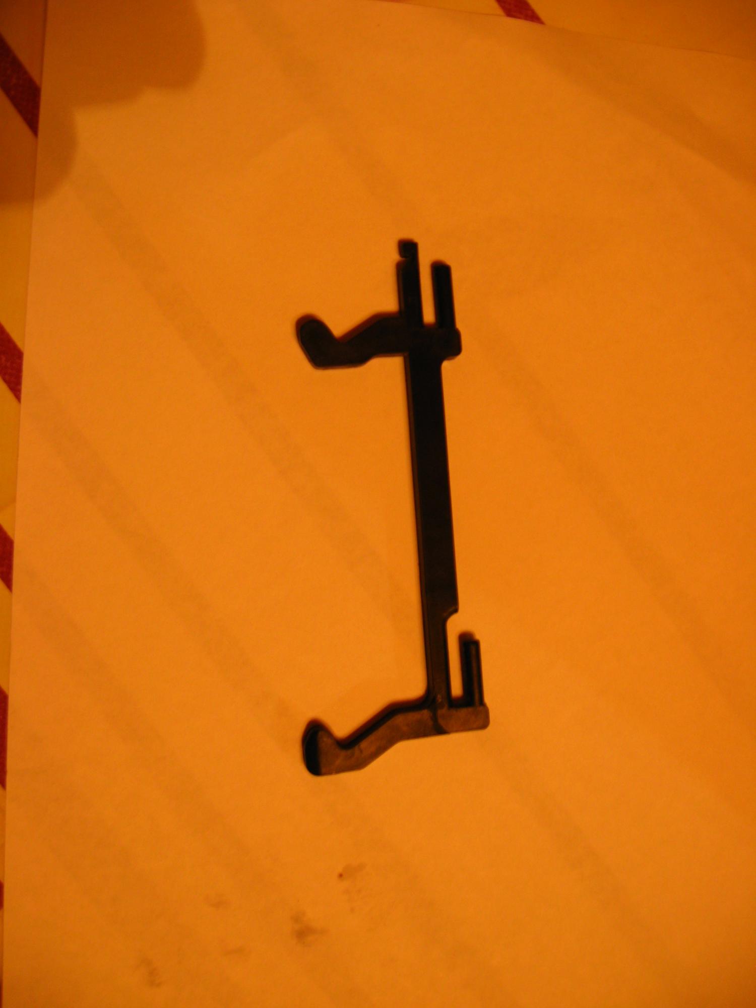

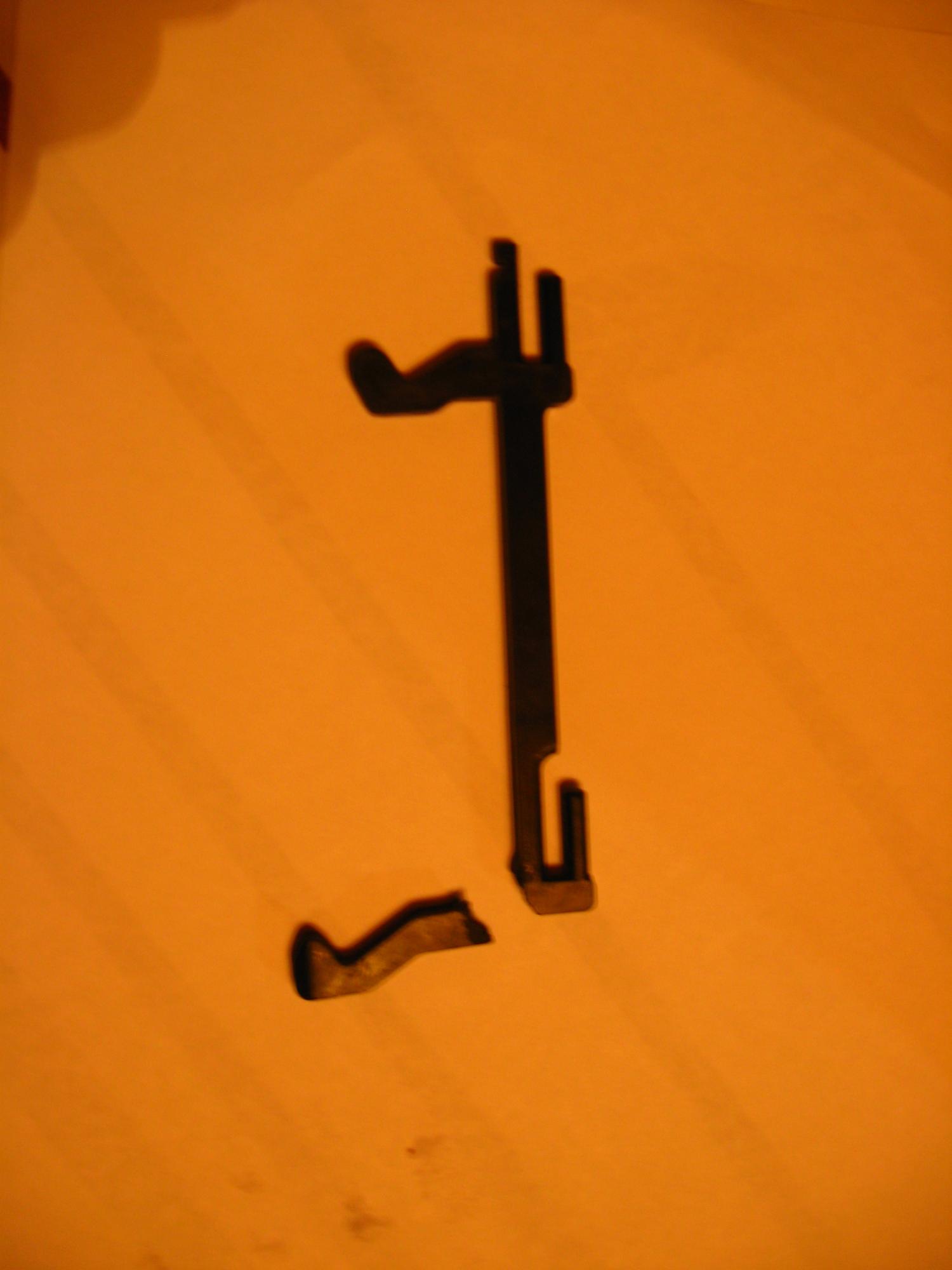

дмитрий ф
Приветствую! Такое можете сделать?
Это ригель запорный для микроволновки. материал-какой то пластик.
С уважением Дмитрий.
Rubyfox
Добрый день, по фото не смогу,а по детальке можно замоделить и распечатать копию.

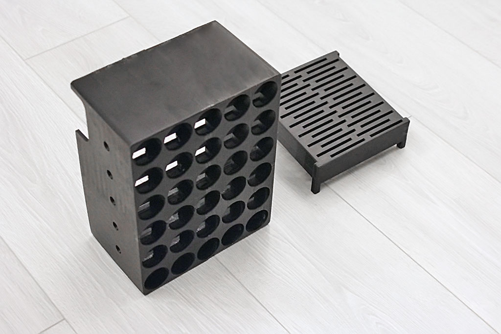

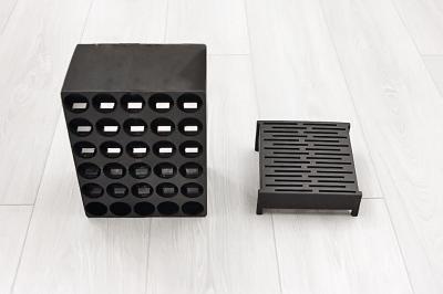

Напечатан большой корпус для электроники. Вес получился практически килограмм. Справа это подставка для плат, подробностей не знаю  ;-)
Большая деталь склеена из 4-х частей. Время печати всех деталей около 60 непрерывных часов.
i
Классная печать, совсем не видно слоев... или это постобработка такая?
jazg
[user]i[/user], а как там слои увидеть если деталь из частей собрана плоских а слои на торцах. в таком масштабе фото не разглядеть. Все равно что в фанерном ящике пытаться слои увидеть

Rubyfox
Размер большой, еще и утром фотал, освещение только лампами.
Слой стандартно 0,2
Не видно слоёв при 0,1 и ниже. Но лучше пошкурить и грунтануть, быстрее выйдет. Так как при слое 0,1 это уже было бы 120 часов.  :-)

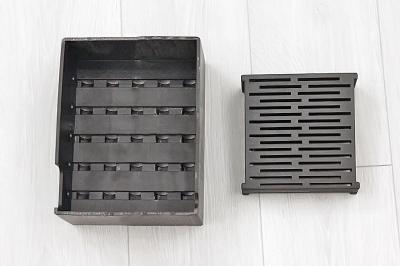

Распечатали бокс для аккумуляторов на раму самоката.
aviator645
Пластик абс?
Максимальный размер песать какой?
Rubyfox
Цитата: aviator645 от 19 Фев. 2017 в 15:20
Пластик абс?
В данном случае пластик ABS, склееный по частям и покрашеный черной матовой краской. Склеивание производилось путем растворения торцов Хлористым Метиленом с последующей поверхностной обработкой тем же дихлорметаном кистью и уже потом все было покрашено.
Поэтому размер в принципе не имеет значения. Недавно печатал детали тюнингованного бампера для Туарега.
