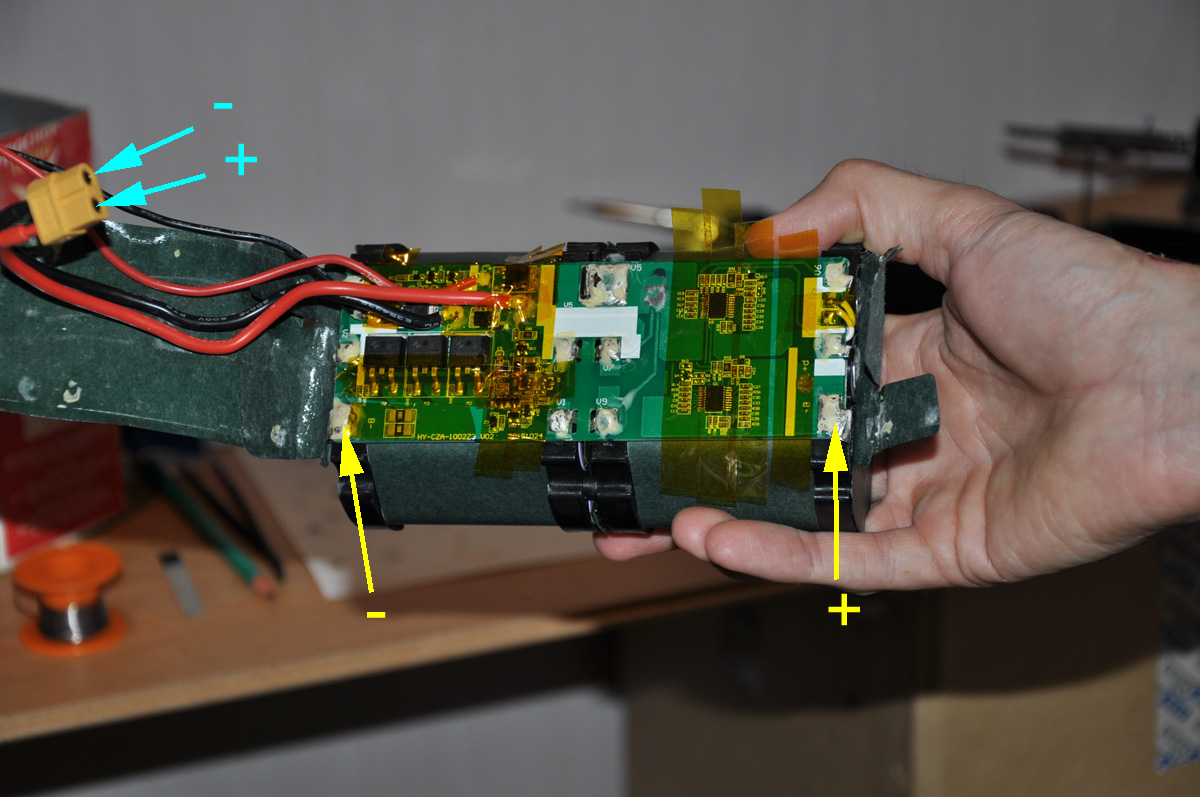

Народ, нужна помощь. Корешу собрали акум из 40 банок, и поставили с родными мозгами. У него z3.  Вопрос в следующем - после того, как он у него сел, он поставил его на зарядку и через 2 часа зарядка показала зелёную лампочку. В приложении при этом светится 32 процента. Он оставил батарею дальше на зарядку, но проценты не выросли. В чём прикол?
"Он  быстро будет сейчас садится, два три раза вот так а когда отбалансируется все нормально станет, пока разряжай и заряжай пару раз ещё! "- это только что ему ответил мастер. Кто прав?
Maxspeed mini 4 48V 15.6 Ah, Maxspeed mini 5 48V 13Ah (Zero 9)
Midas
Либо неправильно собрали, либо спалили БМС. У меня валяется дохлый аккумулятор с паленой БМС - она отдает не то напряжение, которое на него приходит. Т.е., например, на батарее элементов 42 вольта (полностью заряжена), а БМС контроллеру отдает 34 вольта.
Похоже на вашу ситуацию: зарядка-то идет правильно до 42 вольт, а контроллер получает ниже, чем на самом деле.
А вариантов неправильной сборки несколько - это дистанционно определить невозможно.

Так, стоп. Я не понял что такое родные мозги. БМС - родную оставили или свою поставили?
Alex275
контроллер оставил родной. И бмс помоему тоже. На счёт бмс могу ошибаться. Они сделали так - собрали акум оставив всё родное. Из банки вытащили акумы, туда засунули другие, а те которые не влезли опаясали батарею снаружи
Midas
Ну по мне, так проблема в БМС.

Так вот ещё в чём прикол - когда он забирал самокат, там было 27 процентов по приложению. Доехал до дома, а это 5 км при весе около 85кг - и самокат сдох. Выключился. Вот потом он и поставил его на зарядку и тут на те, что я описал выше... это означает то, что ему отдали самокат уже либо не заряженный, либо корявой сборки. Просто когда он забирал, он сразу не подключил приложение - забыл пароль. И естественно он уехал от них. Но даже если бы он посмотрел на месте, это не отменяет того, что они могли сказать, что мы просто его не зарядили до конца...
Вопрос - как быть? Делать то что ему посоветовали? Или это идиотизм?

Ну это фигня, батарея должна заряжаться до 42 В. И совершенно очевидно, что за 2 часа полностью разряженная батарея удвоенной емкости зарядиться не может, ей надо по меньшей мере 4 часа. Это при нормальном функционировании электроники.
Я ж сам перебирал батарею - если все верно и не повреждено, то она работает сразу, и работает правильно.
Поэтому я и склоняюсь к тому, что реально батарея заряжена полностью - иначе бы зеленый индикатор на ЗУ не горел. Но на контроллер приходит не 42 вольта, а меньше, поэтому самокат и вырубается. Я так понимаю, у него даже кнопка тухнет? Если это так, тогда 100%-но я прав в причине - запорота БМС.
А какое напряжение показывает приложение? Это в меню "Напряжение и ток".
Вообще, есть только один способ узнать правду - это замерить вольтметром напряжение на батарее и сравнить его с напряжением, которое идет на контроллер. Но для этого нужно подобраться к БМС.
Добавлено 14 Июль 2017 в 21:56
Вот тут напряжение на голубых и желтых контактах должно совпадать. И в случае заряженной батареи д.б. 42 В.
Alex275
В разделе напряжение показывает 37.28 V. Кстати вы правы, я спросил только что его, у него тухла кнопка на акуме. К сожалению сами мы вольтметром не проверим. Будет отдавать назад значит.
Midas
37 вольт - это при зеленом индикаторе на заряднике? Вот это о чем я и говорил, напряжение на батарее (которое получает БМС) не совпадает с напряжением, которое отдает БМС. А должно быть одинаковым. 42 В при полной зарядке. А у вас на батарее 42 В, а на БМС - 37. Такое может быть только при запоротой электронике БМС. И не слушайте всякую чушь про "балансировку", "зарядите 3 раза" - это чушь собачья.
Я, конечно, допускаю 1% вероятности, что я и неправ, но...
Midas
Добавлю про тухнущую кнопку: она тухнет, если напряжение на контроллер подается ниже 30 вольт - не знаю, сколько точно, но при 28 точно не работает. При низком напряжении кнопка не горит, так как не работает контроллер. Но: так сильно посадить аккумулятор обычной ездой невозможно. Мотор может отказаться везти, но кнопка при этом еще будет гореть и блютус тоже будет работать, так как напряжение будет все еще достаточным для питания контроллера.
