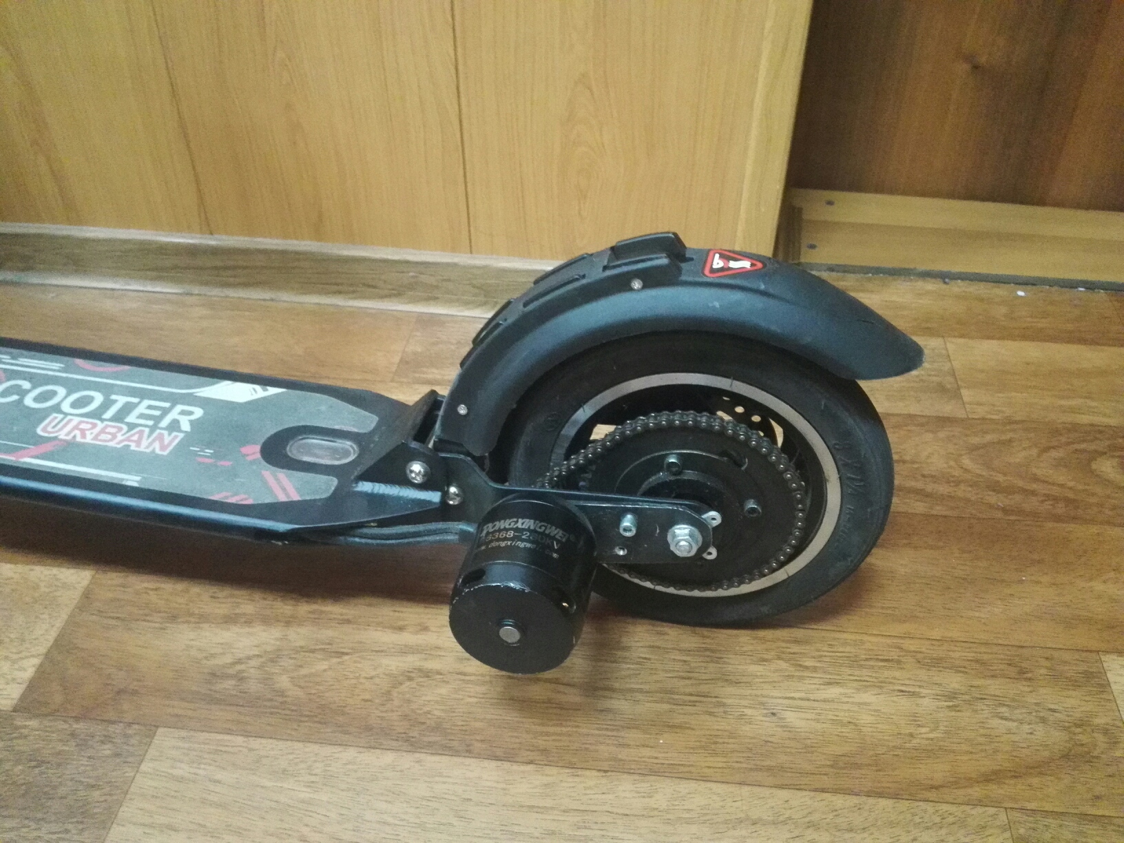

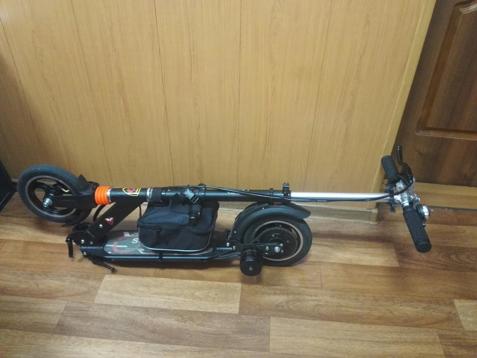

Вообщем вот оно... Ну ладно ладно, давайте нападайте что рама хлипкая ( кстати как я писал выше она почти как на Z3), тоненькие колёса, сумка на руле, стоять не так удобно конечно как на наших Airwheel - но... Как писал Midas  - техника нужна по потребностям,  ну и естественно по возможностям. Так вот запас хода я реально так и не проверил - он просто едет и едет (точнее несётся). Вес около 9-10 кг - не мерил точно. Но однозначно легче чем Z3 или Z5. Обошёлся мне в 30к. Да дорого. Можно конечно развить дискуссию по поводу того, что можно было накопить и купить другой более удобный, качественный и т.д. Но был у жены самокат, надоело толкаться ногой, поставили движок и тема закрыта  :-)
Но вот парадокс - мне не хочется теперь кататься на Z5  :-D А дело в скорости - сегодня развил 27.7 км.ч - дальше не рискнул - сами понимаете на таких колёсах это пиндец. Да и на других без защиты свыше 25 тоже как то ссыкотно - но приятно, когда есть дурь в движке, которую при желании можно выпустить. Что касается аналогов с таким запасом хода (который я опять же напомню не проверял, так как он не кончается) - они дорогие, тяжёлые - и этого достаточно. И тут так же есть акум, который я могу всегда снять - всего то расстегнуть сумку (размер 20/15см) и разъединить фишку. А как если помните, именно наличие сменного акума и было изначально положено в покупку arwheel. Так что такой вот универсал получился.  Пробег до полного отказа напишу позже. Просто поставил програмульку от самсунгов - показывает и пробег и скорость как часы - такого удобного приложения я ещё не видел - Samsung health - если кому интересно. Показывает расстояние, карту пройденного пути, среднюю, максимальную скорость - и что самое главное показывает точно, сигнал не теряет. Короче поехал включил её, приехал выключил - ладно, а то звучит как реклама  :-D
Вообщем вот такой самокат получился.
P.S. Видел точно такой же самокат на али за 25к - но без акума - продавец пишет, что акум не может отправить просто так - мол опасный груз, ну вы поняли...

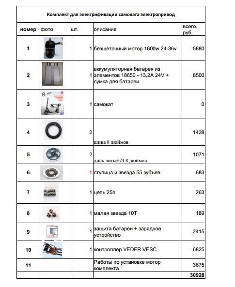

Движок - безщёточный мотор 1600w 24-36v
акума 18650 - 13.2А 24V
контроллер Veder Vesc
остальное писать не буду.

Спасибо, интересно было почитать :). А тормозит он как с такой скорости? Я так понимаю, ножного тормоза на заднем крыле должно быть очень и очень мало.

Тормоз поставил дисковый. просто не сфоткал заднее колесо с другой стороны, пардоньте. Самое смешное, что тормоз лучше чем на Airwheel в 10 раз. Как вкопаный тормозит. На Z3 да и на Z5 я устал его подкручивать.
Что касается Вашей задумки, а точнее покупки - скажу так, - если хочется скорости, - это неизбежно. Я тоже думал что 15-20 км будет достаточно. А нет. Душа требует праздника. Что касается готовых решений, которые Вы привели - увы... Минусов много. Ну нет готового решения, которое бы отвечало большинству. Как вариант взять тот же e-bike - мне просто показывали такой когда я забирал самокат - он был без движка - просто педали. Но он (мастер) взял его именно для переделки. Вес его килограм так 5 - ну вместе с навесом потом будет 10 весить, складывается даже компактней чем R5 - но как не крути - у R5 опять эти сраные 162.8 батарея. К чему я это -  исходя из того что мне собрали - самосбор лучше. Мне ли Вам это рассказывать. А по цене - R5 40к - дешевле самому собрать...

rx3avs
#538
Какая прелесть! Как раз отрабатываю такую версию...
А контроллер какой в этой конфигурации, если не секрет.
Интересует он от радиоуправляемой модельной темы, или обыкновенный?
Потому как мотор авиационный судя по всему.
Там в сумочке не такое случайно лежит?

Скажу честно - что внутри сумки не знаю, по причине того, что в сумке съёмная батарея и там всё герметично запаяно вместе с батареей. Ну как запаяно, - не намертво, но разматывать эту оплётку не буду, поэтому не знаю. А сам контроллер он расположил под дэку - там идёт канавка - вот там и стоит контроллер - но он тоже в герметичной "упаковке"  Единственное могу прикрепить сюда прайс лист, который мне скинули.
На счёт мотора, помню что говорил что такие ставят в квадрокоптеры огромные. Если Вам нужно что-то конкретно узнать, напишите - он будет звонить мне по поводу колёс, я узнаю что нужно.
