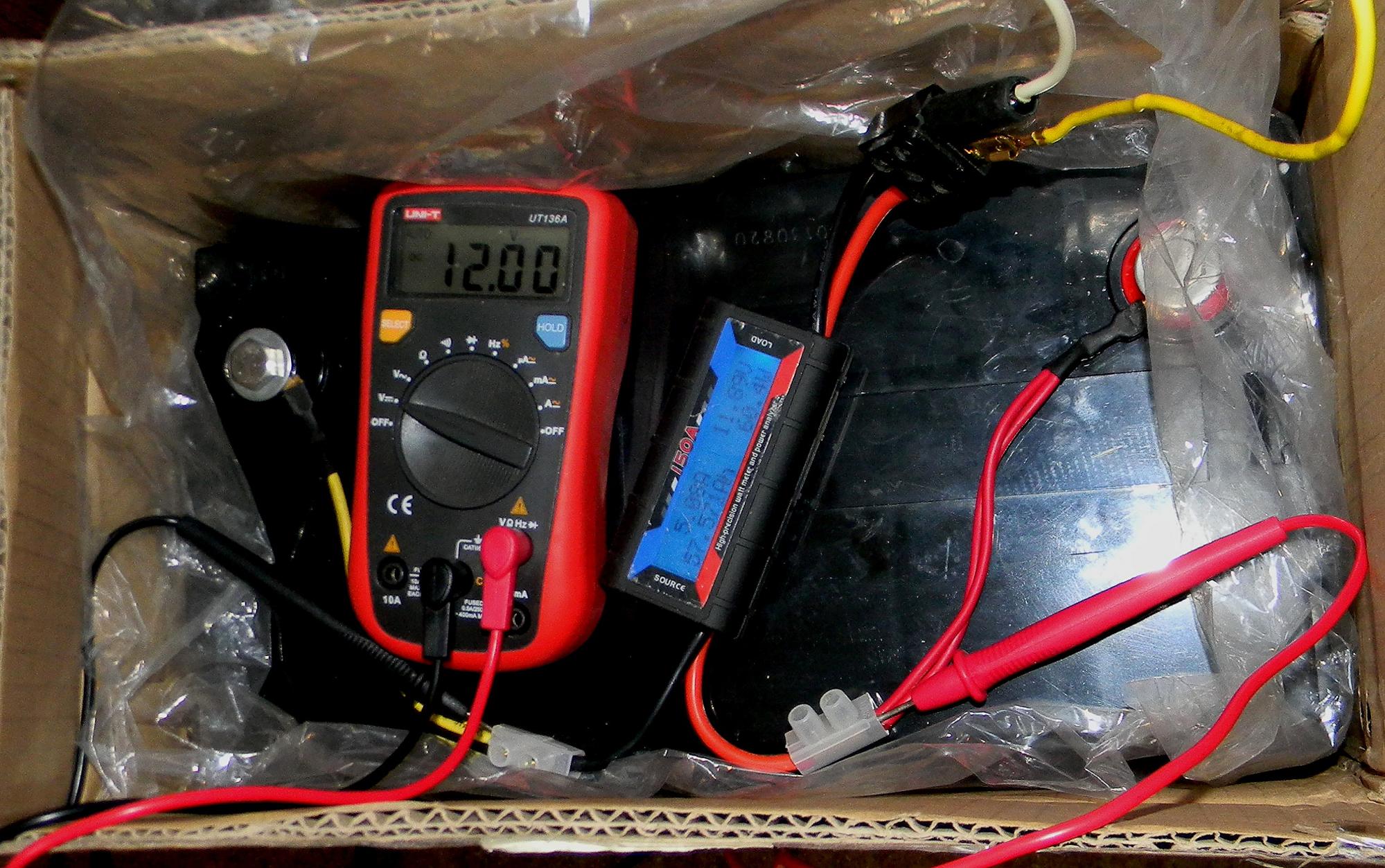

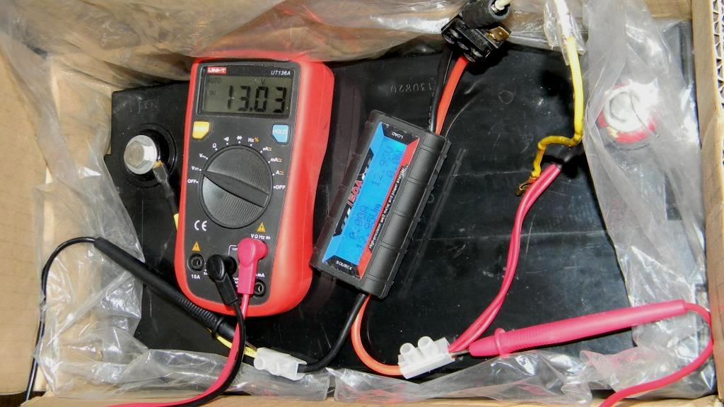

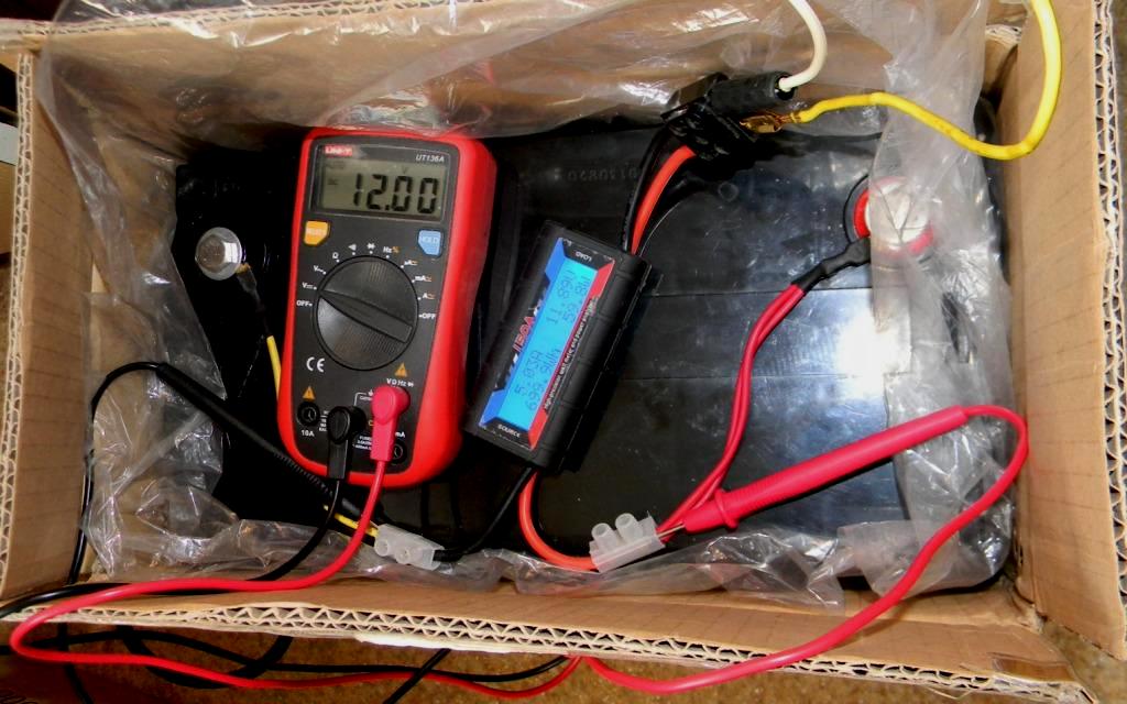

ivinn
[user]Alexeypas[/user], [user]mr098[/user]  по воле случая, на днях, пришлось делать КТЦ "сотке" АGM " батарейке".  Не бывшая в эксплуатации, но "не свежая"
пошёл на 20-ти часовой  разряд ( ток - 5А, три автоламп по 21Вт)
"на старте" на клеммах АКБ -13,03В
Данные по розряду до 12,00В (на клеммах) и по ваттметру:  "снято" с АКБ - 57,571Аh;  699,99Wh;   время разряда - 10 час, 46 мин.

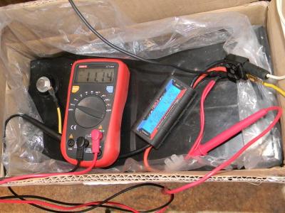

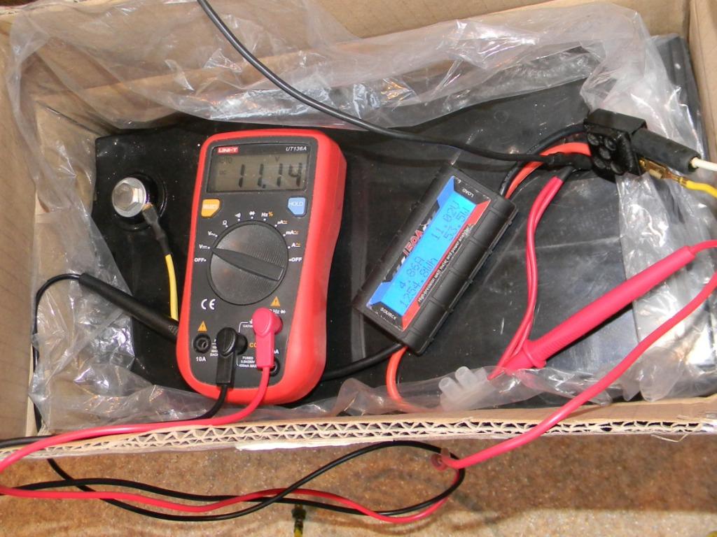

Цитата: yustas66 от 21 Авг. 2016 в 02:25
Еще хочу сказать о измерении разряда с использованием ваттметра. Вот ИВИНН нам написал, что выкачал из аккумулятора 57,6 А\ч и 700 ватт. Первое всем понятно. О чем говорит второе? Зачем знание мощности при разряде аккумулятора? Какую полезную информацию это знание несет???
Аккумулятор AGM 12V/100AH и это значит, что батарея может выдать в нагрузку энергию 12 х 100 = 1200 Вт*ч при 10 часовом разряде током в 1/10 от емкости. При больших токах и быстром разряде емкость батареи понижается. При меньших токах, как в моём варианте, - обычно увеличивается.
Я КТЦ провел при 20- часовом цикле и имею результат 105 Ah, 1255Wh за 20 часов. И при этом напряжение на клеммах АКБ ещё не "коснулась разрядного дна - 10,8В", а составило 11,14В.
Дальше разряд ЗУСом, с выкачкой. И ещё + 9 Ah.
И того, аккумулятор AGM 12V/100AH, при  разряде током в 5A (усредненный) до напряжения на клеммах  10,8В выдал - 114Ah.
Показатель в Вт*ч, так для себя. Как пример: знакомый будет знать, что его ноутбук (60W-ный) от этой "батарейки" сможет легко проработать 20 часов и не "грохнет" её. Хоть через UPS.
