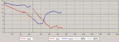

Вот такой график сравнения "классика VS импульсный" приводится в научной литературе:
и в моих опытах примерно так-же и получается.
а вы продолжайте верить в кипятильники.

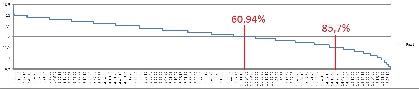

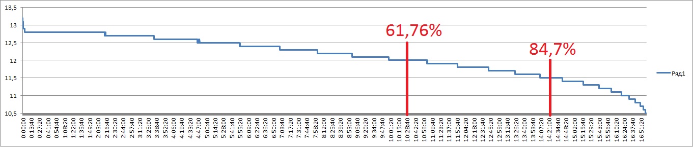

Очередной испытуемый это Leoch DJW12-9.0 Ач 25.03.2016 г. выпуска. Практически муха на нем еще не сидела.
Я его для начала зарядил/разрядил Кулоном до 10,5В чтобы понять его первоначальную емкость, оказалось 8,5Ач.
Разряд длился 17 часов.
До 12В опустилось через 10:30, что составляет 61,76%, до 11,5В снижалось 14:24, или 84,7%

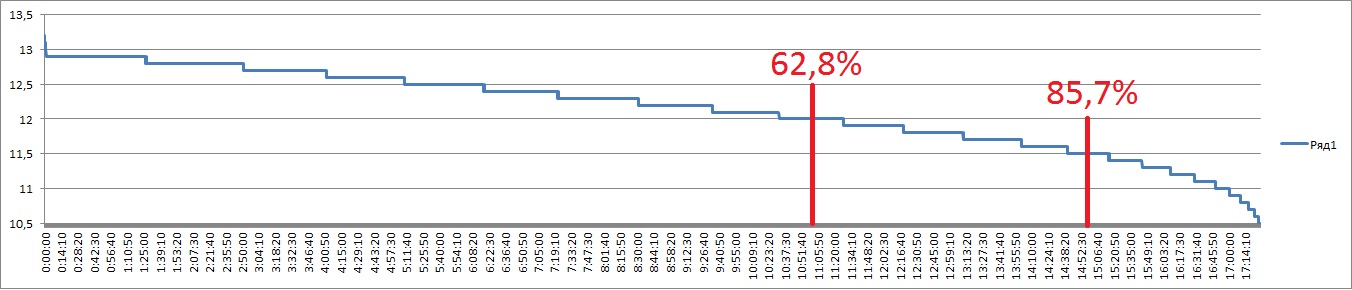

Дальше поставил его под ЗУС, проверяя изменит ли он стандартную кривую. Заряжал в режиме STD7Ач и разряжал (до 11,5В) трижды, отдаваемый заряд каждый раз рос -
7,274 Ач,
7,876 Ач,
7,896 Ач.
Увидев, что на третий раз отдаваемый заряд почти не вырос я решил, что ЗУС сделал для этого АКБ максимум и начал контрольный разряд Кулоном
1-й разряд шел 17:27, было отдано 8,7Ач
До 12В опустилось через 11:00 или 62,8%, до 11,5В опустилось через 14:59 или 85,7% времени.

3-й разряд шел 16:55, было отдано 8,5Ач
До 12В опустилось через 10:21 или 60,94%, до 11,5В опустилось через 14:27 или 85,7% времени.
Вывод, - как обычно стандартная разрядная кривая совершенно не соответствует той кривой "86%", которую Сорока представляет как Истину. Если даже в таком пустяке Сорока ошибается и не хочет признавать очевидных ошибок как можно доверять всем остальным его словам и графикам?
Это не стандартная кривая - это ВАША КРИВАЯ С КАКОГО-ТО 7Ач АКБ.
