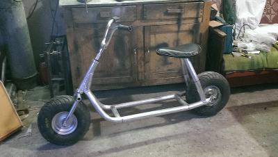

 Начал собирать очередной скутер по типу скрузера
, и столкнулся с проблемой. На подножке мотор крутит нормально, но с нагрузкой "рычит" дико, сам не раскручивается, оттолкнёшся-тихонько разгоняется, но "рычит" (гудит с вибрацией) громче бензинового. Как будто датчики холла неисправны, но их менял, силовые фазы, провода с датчиков менял местами, ни какого толка. Только направление меняется. Движок такой. http://www.aliexpress.com/snapshot/7036497017.html?orderId=70355406056634 , с переделкой в ширь под покрышку, контроллёр этот http://www.ebay.com/itm/Electrocar-Brushless-Motor-Controller-Accesories-48V-500W-30A-Slivery-/262103024440?hash=item3d068ec338 , тоже переделан, т.е. заужен по высоте на 1,5см чтобы в тонкую раму влезал. Подставлял киловатный движок, благо посадочные места позволяют. С ним всё нормально спокойно, без рыка разгоняется. Причём, если поменять на нём две фазы местами, то он клинит и гудит, а родной (неработающий) крутится на холостую по любому. Вот и хотел поинтересоваться, (а у меня только одна мысль, что у кого то сдвиг на 60 градусов, у другого на 120 гр.) Возможно ли такое поведение движка при несоответствии сдвига?? До этого ни разу не сталкивался с такой проблемой, всегда ограничивалось чередованием проводов, тех или тех. Что можно сделать. Продаван движка не откликается по поводу сдвига фаз на его моторе. А от контроллёра все имеющиеся у меня моторы крутятся под нагрузкой. Подскажите!!!

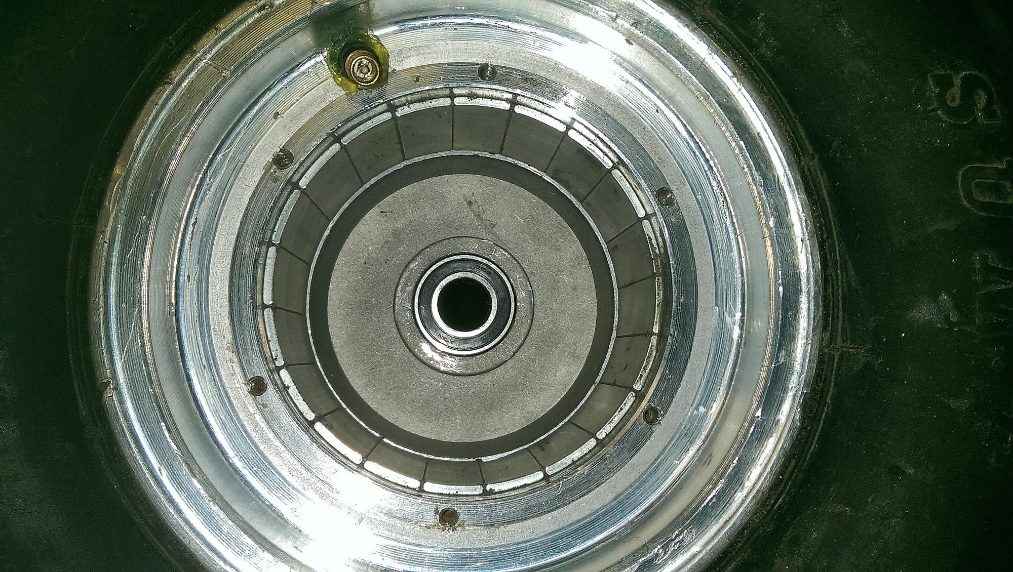

Кажется, я сам догадался. Вчера ещё раз поэксепериментировал, понял. Движок то брал с 9 ти дюймовой резиной, а поставил на 15" Мотор скоростной, 1290 об/мин, ему тупо не хватает момента. Контроллёр оказался обучаемый, может и без холлов крутить. Итог-надо перематывать на меньшую скорость и большую тягу. Подскажите, кто мотает, я хочу на 600 об/мин сделать, надо просто увеличить витков в 2 раза, а сечение уменьшить в 2 раза? Так?
болгарин
Вот такие кишки! Поможет ли перемотка или слишком мало полюсов для нормальной работы на 15" радиусе?

Ни черта перемотка на большую тягу не дала. Ещё больше стал рычать и дёргаться, а при разгоне от толчка такие рывки в моторе, аж страшно, что развалится. Без толчка бешенно дёргается на месте. А судя по ссылке такие же моторы с такими же 15" покрышками ездят, в чём дело? Непонятненько!

Максимальный момент двигателя не зависит от обмотки. Все. Нужен больший момент -> другой двигатель. Или существенное улучшение охлаждения для повышения плотности тока в обмотках, это если еще магниты "проседать" не будут. От количества полюсов/магнитов и типа намотки момент тоже мало зависит. Зависит пропорционально от площади сечения магниты/статор.

Интересно, плату стоит делать с датчиками, каждый напротив своей обмотки ( их 3 паза вместе по 3), что нибудь даст это. На фото было синим, станет красным. Паз уже пропилил.
В моторах от гироскутеров так сделано.
