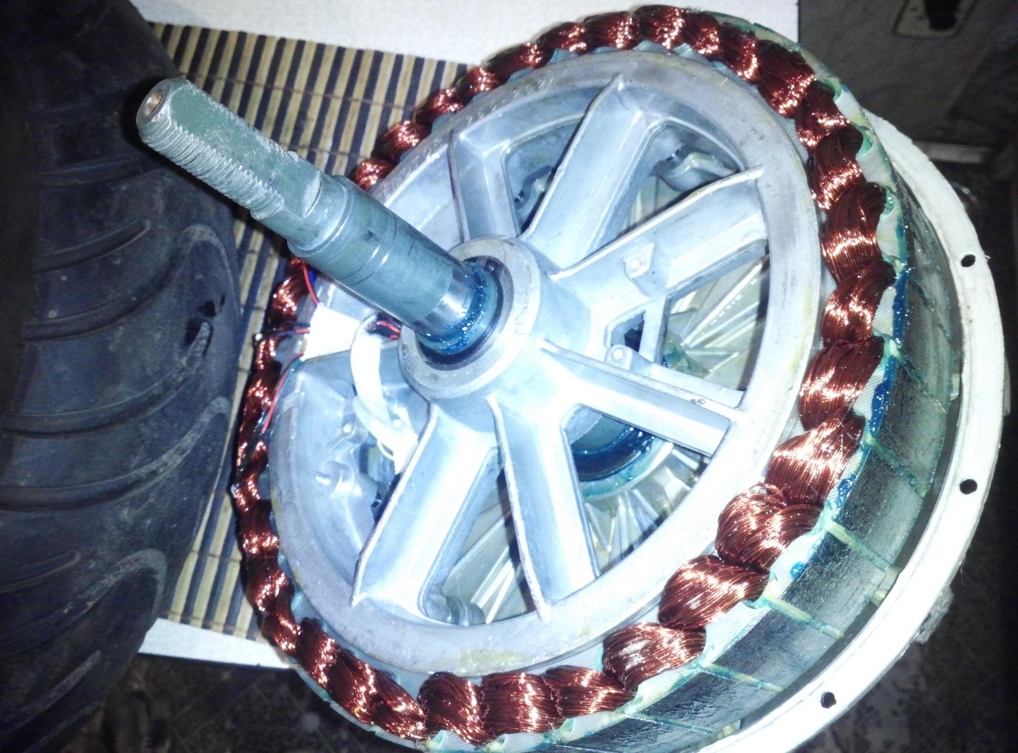

Народ привет.
  Может кто сталкивался, у меня кваньшунь, 3 кВт, пробег около 5000 км.Стало туже крутиться колесо с явными признаки трения внутри МК. Разобрал крышки, достал ротор. Подтвердилось наличие небольшой выработки на роторе и на магнитах. Последние при этом находятся на штатных местах, не шевелятся и тем более не отвалились. Протер, поставил обратно, на 300 метров хватило чтобы ничего не цепляло, потом проблема восстановилась.
Подозрения: гнутая ось (отвергаю ее, ибо не было нагрузок такого уровня, а раньше все было четко),
                      плохо садятся крышки, обеспечивая равномерный зазор (тоже так себе идея, ибо выработки на бортиках крышек нет)
                      Подшипники на оси. Люфта на них нет, однако предпочтительная пока для меня идея неисправности это неверная посадка подшипников. Нет уверенности, что они сидят строго перпендикулярно оси.
                      Увеличение толщины магнитов на статоре. Для меня это диковина, но судачат некоторые о том, что магниты могут влагу забирать и утолщаться... Хрен знает...
Все, помогайте, кто может сталкивался с подобным.

сегодня еще раз разобрал/собрал двигатель.
  Проконтролировал то, что подшипники стоят на своих местах. ОДнако один из них уж очень легко сел на ось ротора. Пара ударчиков молоточком "детским" и порядок. После сборки ось вращалась будто на новом моторе, однако после небольшой нагрузки трение возобновилось.
  Усилил свои сомнения по поводу подшипников и/или посадочных мест для них.
Хочу поменять всю ось и подшипники наперевес, надеюсь что это закроет мою проблему. Отпишусь как и что.
DиVнЫй
Поменял подшипник (правда один, который на стороне без провода), Старый как раз садится от руки на ось. Однако эффекта это не дало.
Обратил внимание, что некоторые магниты отходят, скорее всего в этом и есть причина трения. Кто нить делал ТО этой части? Магниты что отклеивать все надо и приклеивать на место или как? И чем?

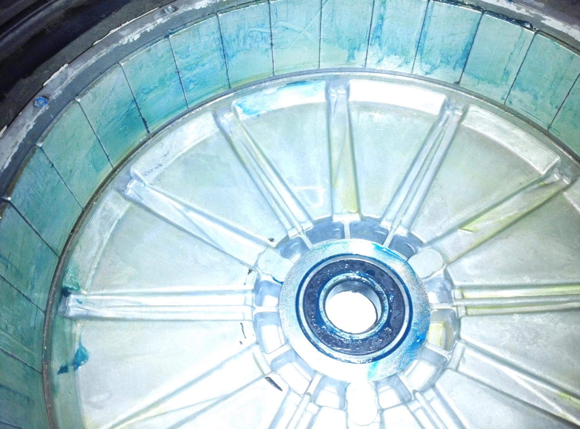

Спасибо Льву за видео и идею. поковырял магниты отверточкой, получилось отколупать 6 штук. Ну на самом деле не отколупать, а они были реально силой магнитов на своих местах прижаты. Причем интересно то, что 6 магнитов отклеились парой (3 пары всего) и вставали "домиком". Это я определил по характеру выработки на магнитах. Остальные вроде держатся. Пока ищу чем приклеить отвалившиеся.  Рекомендуют эпоксидкой, но нужна же термостойкая, пока по характеристикам подобрал такую http://www.mirsmazok.ru/catalog/category38790/10955.html но в москве такой нет, срок поставки 8 недель. официальные дистрибьютеры признались, что за 10 лет я первый из числа физических лиц, кто заинтересовался таким продуктом. Однако аналогов я пока не нашел.
  Среди двухкомпонентных другие марки не держат температуру до 120-130 как нам надо, либо среди однокомпонентных нужна большая температура застывания (до 180 градусов), что тоже нам не подходит.
   Пока такая история моей болезни ))) Трудимся дальше.

Ура свершилось! Вчера вечером приклеил магниты, по инструкции час надо подождать, у меня получилось что подождал часов 5 (дела были), потом под светом фонарика от телефона собрал все на место и попробовал покрутить в холостом ходу, все норм, не цепляет. Утром сегодня не поленился, прокатился. Вкачал до 10 кВт, но до максимальных температур не довел, медленнее стало греться ;-) после обкатки снова покрутил колесико - как новое!!!
  использовал такой клей http://3davto.ru/catalog/avtokhimiya_avtokosmetika/klei_i_germetiki_1/klei_epoksidnye/kley_epoksi_adgeziv_done_deal_krepche_ne_byvaet_2_komponentnyy_prozrachnyy/#prettyPhoto Мне понравлись характеристики, заявленные производителем. Посмотрим как ходить будет.
Огромное спасибо тем, кто помогал мне на форуме и дистанционно.
