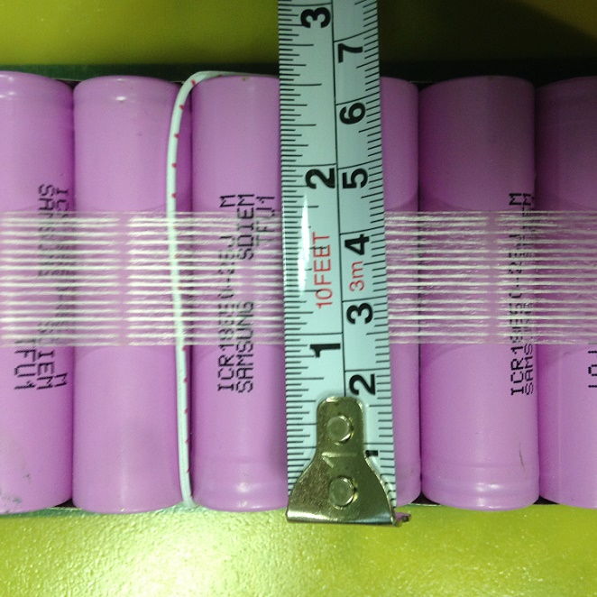

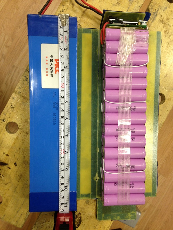

nicomunet123
[user]inwin[/user], [user]artwery[/user] может знает.
И это  у него снято. И как раз я этот аккумулятор E-TWOW и купил. (4 банки если быть точнее)&
artwery
Фоток думаю будет достаточно...
inwin
#84
в самокате 30 ячеек
SAMSUNG ICR18650-26JM 2600mah
1. сколько циклов?
2. какой максимальный ток разряда?
3. внутреннее сопротивление
батарея 8ач*36=288 вт/ч
4. сколько по времени можно без вреда для батареи разряжать ее максимальным током? и какой у нее максимальный ток?
5. стандартный ток разряда?
температура (заряд/разряд) от 0 градусов до 45 градусов/от -20 градусов до 60 градусов
номинальное напряжение 3,75 в
напряжение при полном заряде 4,2 в
напряжение при полном разряде 2,75 в
спецификация ячеек
LEE4ER
[user]inwin[/user], основываясь на приложенном даташите:
1. Минимум 300 циклов, до 70% потери емкости (1,78Ач)
2. Максимальный ток для ячейки - 2С. Для батареи соответсвенно будет 4С (10-11А) (это долговременный, без критического перегрева)
3. Внутреннее сопротивление - 100мОм
Для батареи из 30 ячеек (15s2p)
напряжение 55В, емкость 5,2Ач (280Втч)
4. Пока не отрубит электроника (БМС, контрлллер и т.п.) или до пока напряжение на ячейках не станет 2,75В. Максимальный ток батареи - 11А
5, Стандартный ток? - ну наверное тот, при котором измеряют и указывают емкость. Для батареи - 1,3А
nicomunet123
Ну не 15S2P, а 10S3P
inwin
получается на куге батарея может отдать 15,6а. 15,6а это батарея будет работать на пределе. сколько по времени можно держать на максимуме? час, два?

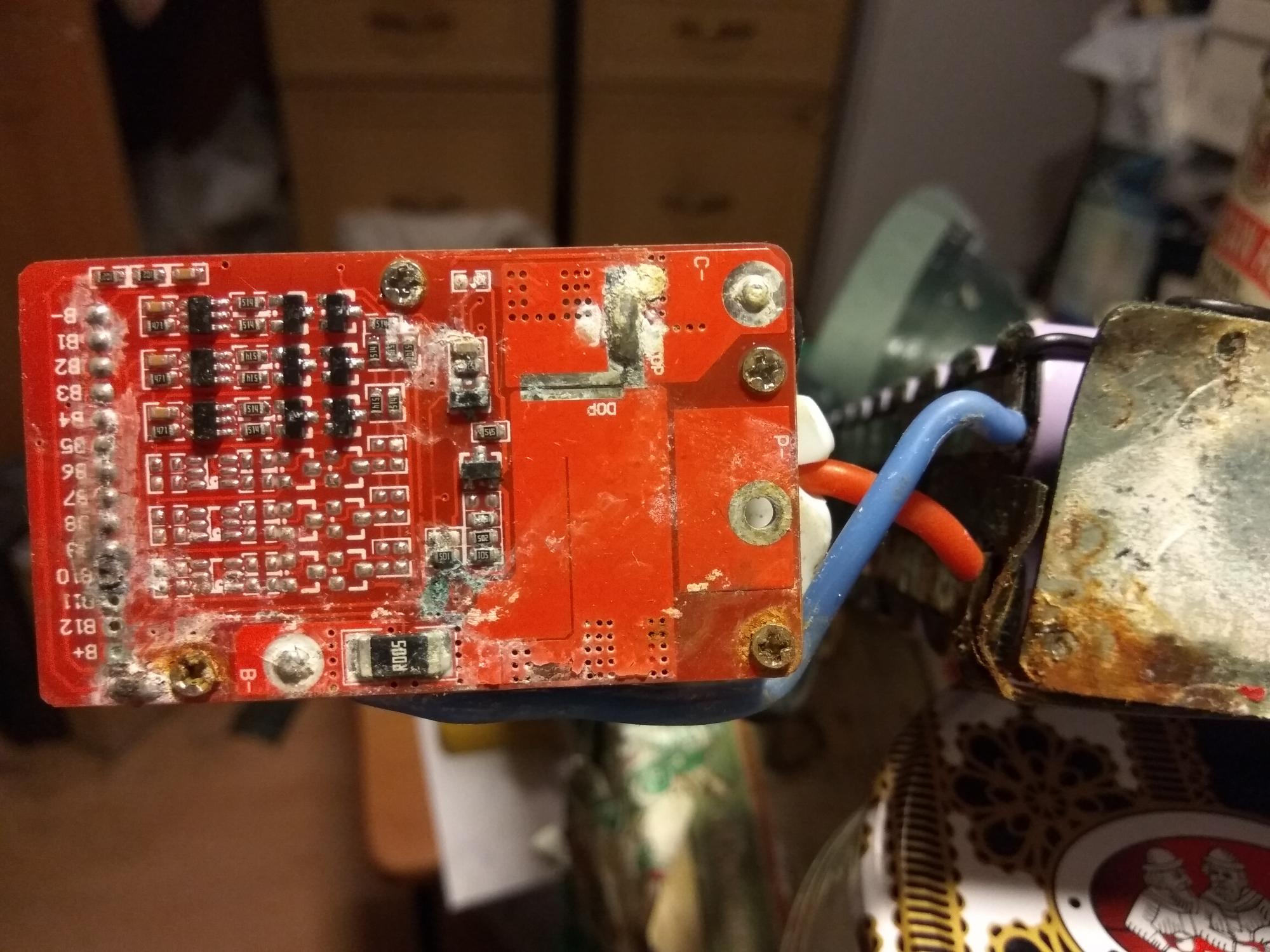

Приобрел клон Kugoo S2, батарея 8 а/ч, 30штук LG 18650, вышла из строя плата BMS.
Подскажите какую приобрести для замены? На Али большой выбор : 15а, 20a, 35a .
C уважением Виктор. Прикладываю картинку моей платы.
