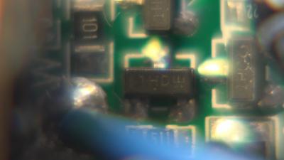

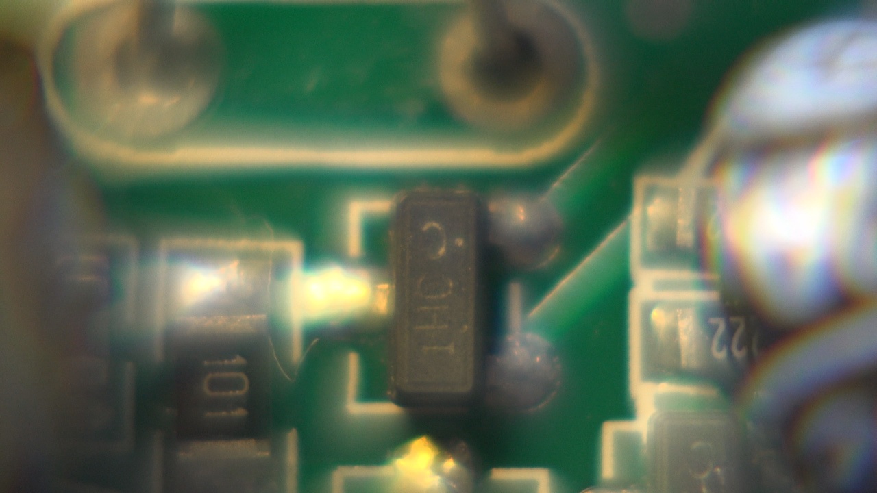

Кстати да 100 омники я не догадался проверить.
Кулибин
Маркировка транзюков 1HC и закорючка и 1HD и закорючка.
Кулибин
Перерыл пол интернета и вроде как.
1HC это MMBT8050 или L8050HQLT1G
1HD MMBT8550 или L8550HQLT1G
Кулибин
Заработал. Я просто в одном месте ошибся и запаял туда не того перехода. Нашёл с помощью осциллографа.
