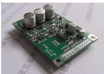

У меня вот такой контроллер -
тоже подтормаживает при подаче питания, но только  если катить  самокат назад (вперед свободно).  У вас не так же? А то, может, просто переключить направление вращения?

все-таки попробуйте для интеерса покатать - в обе стороны тормозится?
контроллер - это только платка, такие на али есть,  к ней еще радиатор нужен + провода паять.
