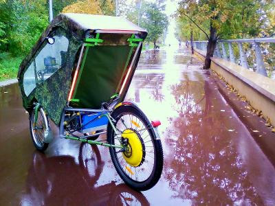

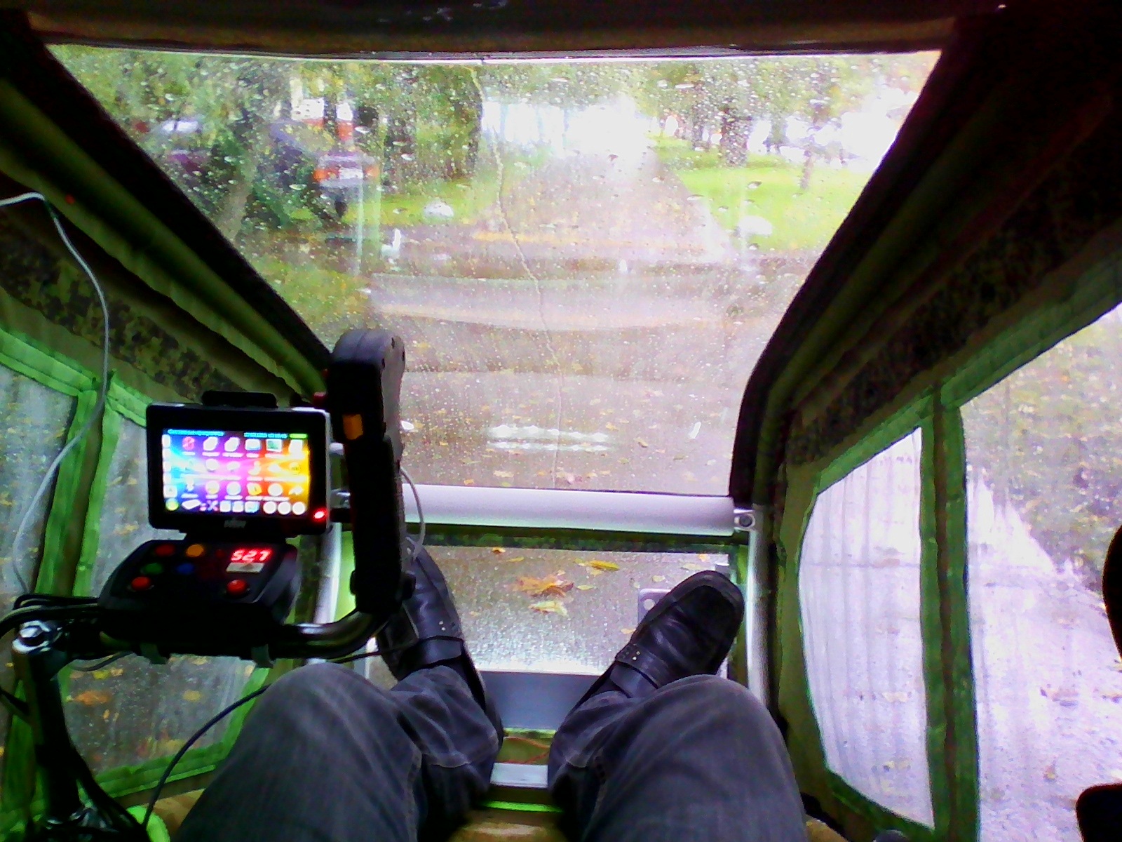

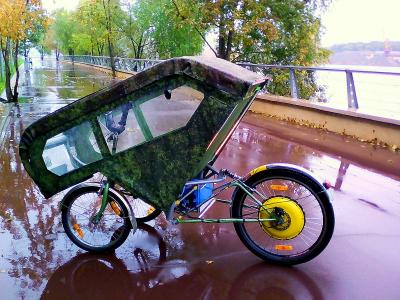

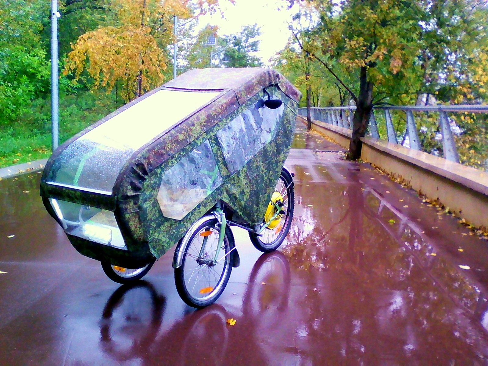

Вчера, в первый раз попробовал выехать в полном "мундире", чтоб проверить на сколько реально кататься под дождем и в холодную погоду. Все получилось лучше чем ожидал, за исключением некоторых проблем... ( опишу здесь - может кому пригодиться в подобных случаях... )
1. Верхняя часть крепления лобового стекла пропускает воду, а точнее, пришитая там липучка, накапливает её в себя, а потом, найдя дырочку, вся вода начинает капать в салон по капиллярам. Хоть есть и уклон с козырьком и визуально никаких дырочек нет... Видимо, сама строчка еще пропускает немного... ( нужно как-то избавляться от липучки,  можно молнию с клапаном вшить например )
2. Т.к. летом я ездил без боковых шторок, крыша немного выгорела на солнце и теперь её цвет отличается. (придется теперь "жарить" на солнце и боковинки...  :bw: или шить еще один верх)
3. Быстро теперь в тачку не сядешь... Нужно открыть шторку ( а она еще и намокает при дожде ).
4. Сильно разгоняться опасно - из-за плохой видимости и намокших тормозов... ( если нанести на стёкла водоотталкивающий раствор ( кондиционера например ), то вода будет скатываться сама, но в сильный дождь это естественно не поможет - придется ехать медленно) ( щетки на мягкое ПВХ стекло ставить нельзя - все поцарапается )
А вот что порадовало:
1. В салоне уютно, сухо и тепло. Несмотря на то, что оделся я легко ( футболка и толстовка ), а на улице было +8 и шел дождь -  мне было комфортно. Мне кажется  и при меньшей температуре, проблем не будет. ( до ноля спокойно можно гонять )
2. Стекла не запотевают при движении т.к. предусмотренные для вентиляции отверстия, впереди и сзади капсулы, делают свою работу..
3. Боковые шторки, при движении, не надуваются и не колышутся на ветру, ( я боялся что так будет...  снизу они "приклеиваются" к корпусу магнитами, вшитыми по нижнему контуру боковой шторки ) Получается так - с набором скорости ( начиная с 10 км/ч ), они притягиваются разряженной атмосферой внутрь кабины. Разность давлений в кабине и за бортом получается за счет все тех же отверстий для вентиляции... одни находятся снизу ( спереди кабины ), а выход - сверху сзади..
4. Видимость вполне приемлемая,  не смотря на капли на стеклах, дорогу видно хорошо ( за счет откоса спереди кабины ) не до горизонта конечно...  :pardon: . Но ехать приходится осторожно, в лужах могут быть еще и ямы...
