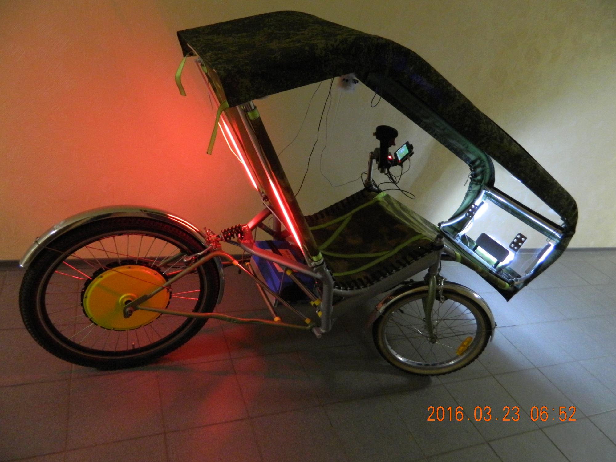

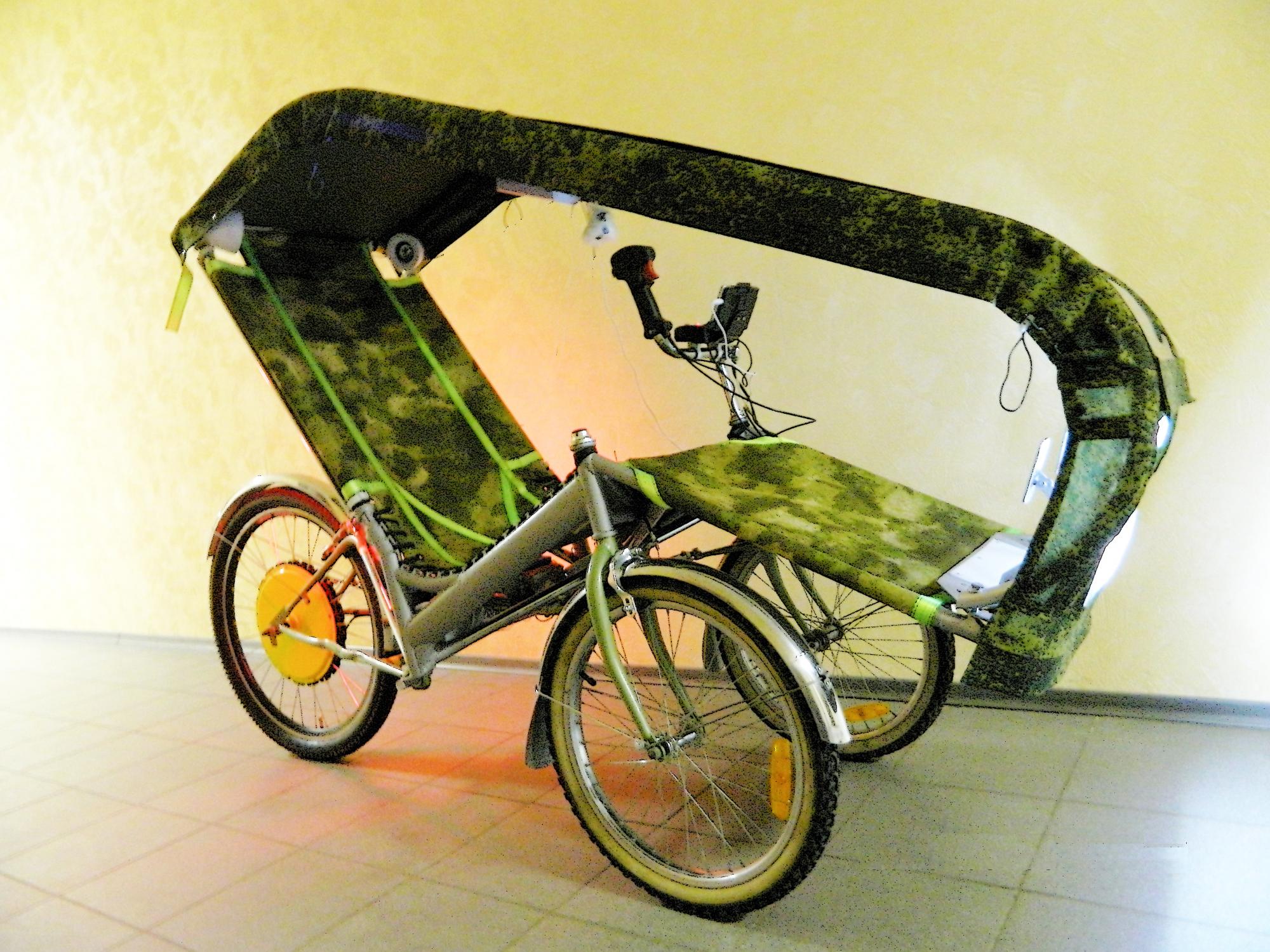

Давно мечтал о комфортной езде и без каких-либо проблем и напряжений... и вот мечта сбылась.  :-) На мой взгляд, получился хороший вариант прогулочного транспорта. Трицикл собран из 2-х велосипедов Stels Pilot 310. Для изготовления основной рамы, использовался простой инвертер для электро-дуговой сварки, с электродами 2мм. Двигатель 48V 1кВт, аккумулятор LiFePo4 20A/ч. На борту используются напряжения питания: 12V  для световых приборов, акустической системы, сигнализации и 5V для зарядки телефона и питания навигатора (навигатор еще выполняет роль медиаплеера и бортового компьютера). Контроллер - "Электра" 1кВт 48V с рекуперацией, что способствует подзарядке аккумулятора при торможении (меня очень расстраивает когда что-то утекает впустую  :ireful: ).  Внешняя обшивка и сиденье изготовлены из материала полиэстер "Оксфорд" D600. Быстросъемный тент обтягивает каркас из легких алюминиевых труб. Вес всей конструкции - 36 кг. Максимальная скорость - 40км/ч. Дистанция, пройденная на одной зарядке по городским улицам - 65км. (в теории, можно проехать по ровной дороге до 100км.) На испытаниях машина показала себя неплохо. Как я и предполагал, не велика боковая устойчивость конструкции (при маневрах и на наклонной поверхности) однако, при небольшом опыте вождения, это становится почти неважно. Зато, есть преимущество пролезать по пробкам (в разных вариантах) и проходить в стандартные дверные, лестничные и т.п. проемы  до 650мм. После того, как все было построено, я решил сделать свой сайт, где описал весь процесс сборки и выложил фотографии и видеозаписи с испытаний.  Так что, если кто заинтересовался, как можно сделать что-то подобное, можете посмотреть - http://asncorp.wixsite.com/carlectus

:pardon: В идеале конечно да...  :exactly: Но я забыл еще сказать что хотел сделать вариант транспорта как можно дешевле по себестоимости (кстати уложился где-то в 50 т.р. это с учетом, что двигатель - 15т.р. и аккумулятор - 25т.р. (еще по старому курсу брал..)) Донорские велосипеды на "авито" по 1т.р. Ну и всякая мелочь, трубы, материал, расходники и т.д и т.п.... если бы у меня были вилки с амортами то я бы их конечно же поставил бы... Кстати не у кого не завалялись для 20"  :ah: ?  А маятник... - честно говоря в моем варианте рамы (мне кажется) реально только вилка...

Габариты -2200 Х 640. В лифт не пробовал.. (может в большой и влезет.. в маленький скорее нет.) Но конструкция полностью (до рамы) разборная (если что). Я храню его в помещении на работе. Он легко закатывается в любую дверь. Вес я написал - 36кг где-то..

Могу сказать что у меня были сложности при настройке передних - управляющих колес (пришлось подкорректировать углы трапеции и переварить рычаги (по формулам получалось не совсем то... )). Потом настраивал схождение колес. Оказалось что сход при таких, как у меня углах развала и наклона рулевых втулок вообще лучше = 0, Но в итоге, после настройки, остался доволен управлением, хотя и "пилотирование" не похоже ни на велосипед, ни на машину. Специфическое ощущение по началу... а теперь привык - уже не представляю что могло бы быть удобнее...  :-)
А вот если заднее будет управляемое...  :bw: Мне кажется, там будет еще больше сложных и непредсказуемых моментов, особенно, как будет вести себя машина при крутых поворотах на скорости... Я тоже думал о разных вариантах положения рулевой колонки если она на заднем колесе. В итоге решил отказаться от такой затеи...

Согласен по поводу отражающего верха при солнце. Лобовое стекло - снимается отдельно (можно и весь тент с каркасом снять) при этом, на большой скорости, чувствуется как прибавилось лобовое сопротивление, а это уже расход... А обдувается и с лобовым стеклом неплохо когда едешь... уж поверьте даже лучше чем просто на лавочке в тени сидеть..

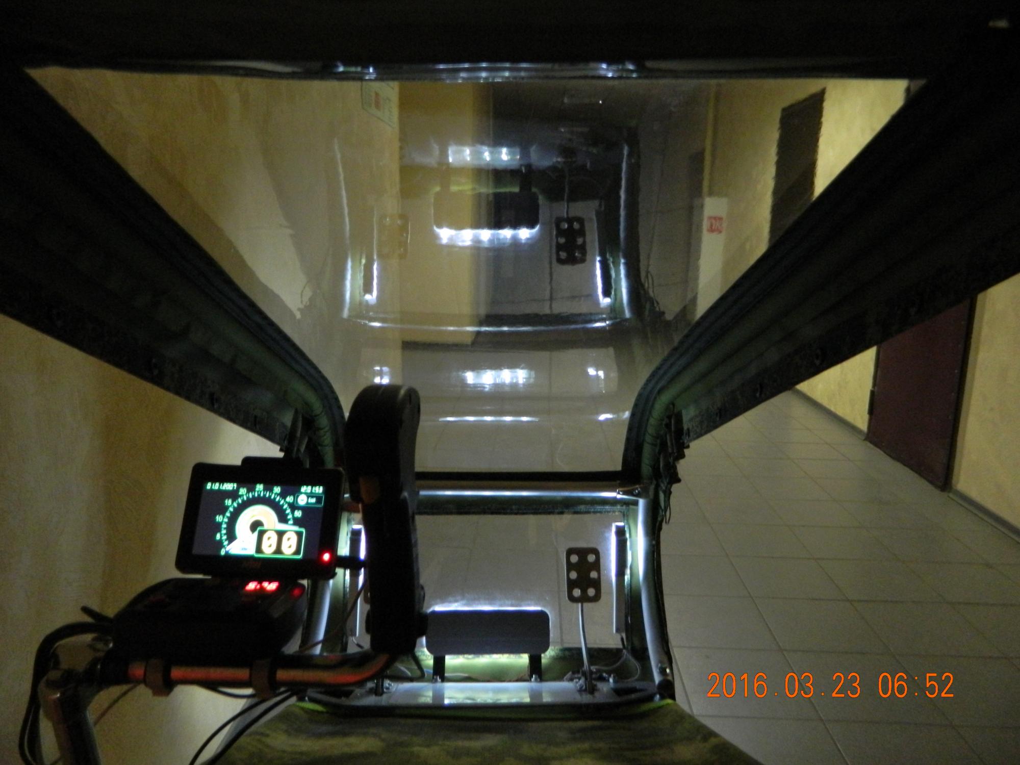

Как я и предполагал, не велика боковая устойчивость конструкции, однако при небольшом опыте вождения это становится почти неважно. Зато есть преимущество пролезать по пробкам (в разных вариантах) и проходить в стандартные дверные, лестничные и т.п. проемы 650мм.
Меня интересует, в чем заключается боковая неустойчивость конструкции и какие особенности вождения данного аппарата, как ведет себя на поворотах?
К сожалению, нет возможности добавить плюсик в карму, так что пока от меня виртуальный плюс :-)
spb-e
Круто посмотрел  ролики Очень необычен и интернет сайдстик управления  :wow:
И вообще в окончательном исполнении всё очень достойно никакого колхоза. Всё продуманно.
А педали это тормоза? отдельные или синхронизированные?
или они в управлении поворотом участвуют  :-)
Вообще бы подробнее видео как управляется про органы управления.
