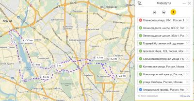

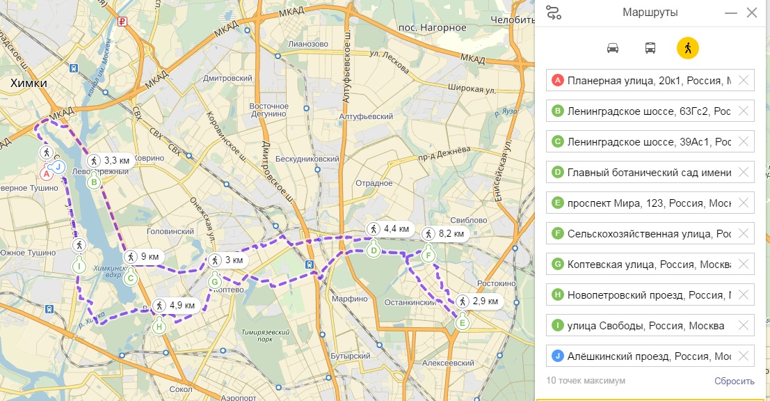

На днях попробовал добраться от м. Пленерная до м. ВДНХ на одной зарядке... Городское испытание прошло успешно...  :-)
В общей сложности получилось ~ 50 км. Времени ~ 1час в одну сторону. Заряда 1кВт/ч хватило почти впритык... часто приходилось объезжать разные ремонты дороги, и т.п. И часто режим: разгон - торможение из-за препятствий, пешеходов и т.п.. По проезжей части для машин старался не ехать - все-же в потоке опасно...
