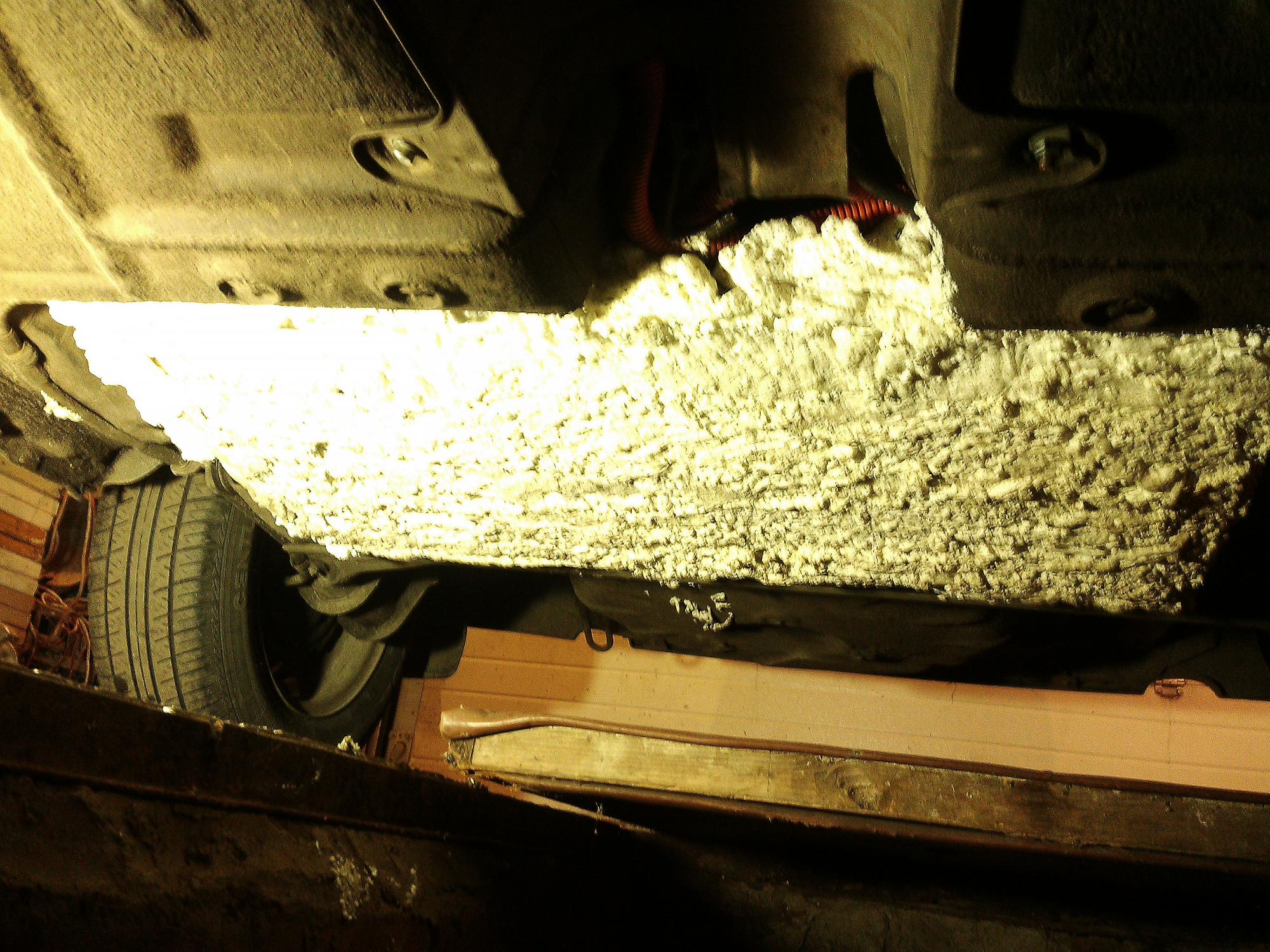

Причина пожаров ,пренебрежение техникой безопасности и колхозная сборка батарей. Для стяжки используют фанеру,скотч и другие   легко горючие материалы. Больше всего любят монтажную пену. Ну есть же слюда ,стеклоткань,  фибра, алюминий и сталь ,даже пена не горючая. Большой выбор всяких пожарных сигнализаций. А новички прочитав пару тем по сборке батареи ,делают также  считая что так надо . Куда смотрят админы? Почему видя такой колхоз не принимают не каких действий?

Они не должны, (прорабы и мастера) они обязаны начало каждого рабочего дня начинать с инструктажа тб. с росписью в журнале и ТРЕБОВАТЬ его выполнения. Админ может сделать замечание ,переделать или оставить как есть дело каждого. Какая может быть соображалка у молодого ,начинающего любителя электротранспорта когда он видит такое? https://electrotransport.ru/images/2/192a678.jpeg или такое? https://pp.vk.me/c629519/v629519329/4e60c/kiWC9RPCoYk.jpg Продолжать можно сколько угодно.
