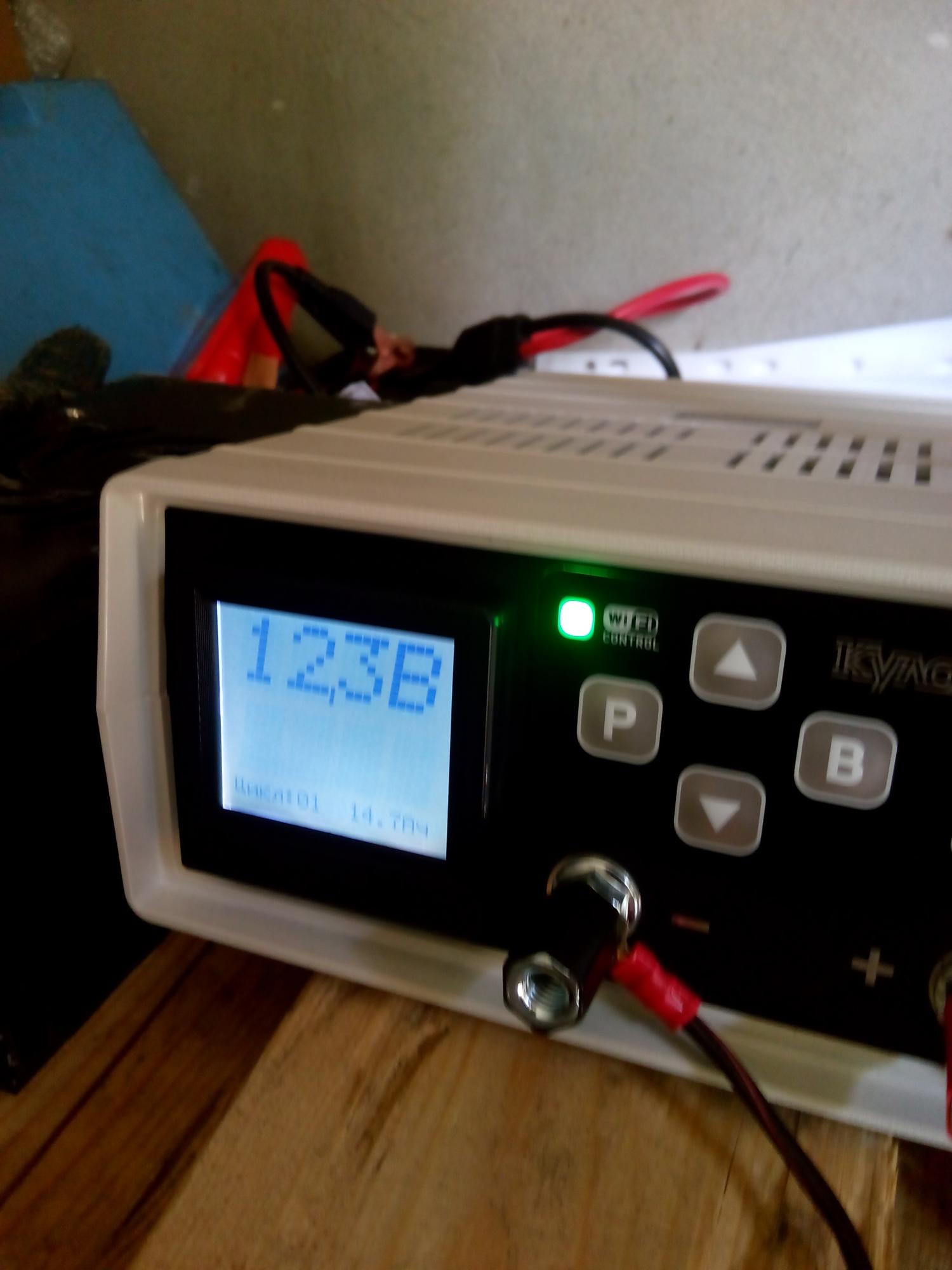

Чуда не произошло,  зарядка АКБ Optimate 6 , а затем разрядка его Кулоном 912 до напряжения 12В и током 2,6 А показала значение 14,7 Ач  ( это ниже максимального значения полученного Кулоном 912 при заряде напряжением 16 В  на 5,5 Ач...это на 27% меньше максимально достигнутого результата)
Сейчас поставил заряжаться АКБ ЗУСом в режиме V4 STD 40Ah , заряжать будем сутки , затем отстой и посмотрим сколько он выдаст на гора при разряде до 12 В током 2,6 А.
