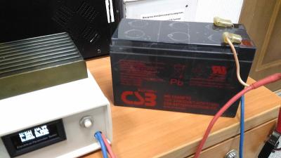

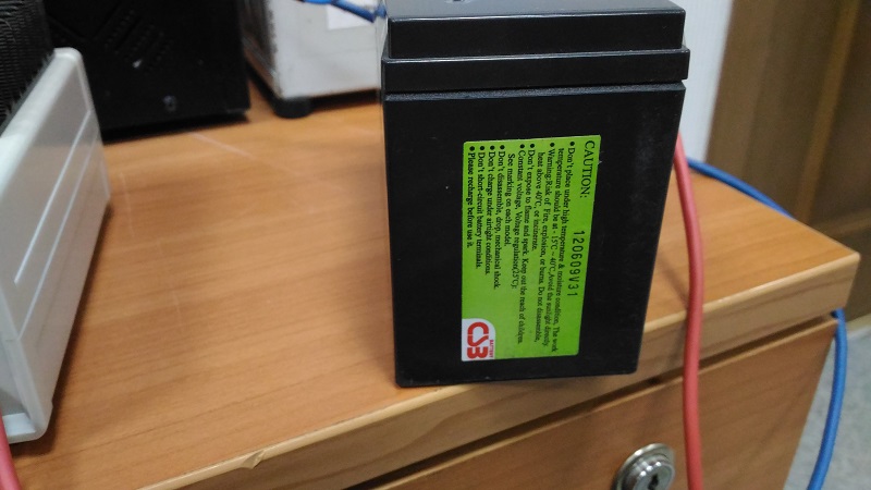

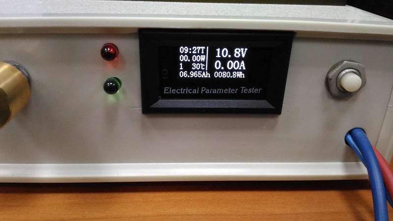

Досчитаю таки наших "баранов" и больше к этому не вернусь.
Имеем АКБ "Х" со следующими данными.
касание 12в под нагрузкой 2а через 1ч 4минуты.
касание 10,8в под нагрузкой 2а через 3ч 7минут - 5,928а/ч
Общая слитая ёмкость до НРЦ 10,8в - 6,965а/ч
Разница ёмкости между касанием и НРЦ грубо 15% в данном конкретном случае.
Причём если взять токовые кривые, то касание 12в указывает по времени и току разряда на батарею менее 4,5а/ч.
Вот и доверяйте теперь своим букварям и графикам здоровых батарей  :hello: фантазии... бред... - "с" практика.
Нельзя ориентироваться на кривую здоровой батареи если вы держите в руках батарею о которой вам ровным счётом ни чего неизвестно.
TOM
Разрядный ток 2 А - это много для батареи емкостью 7 Ач.
