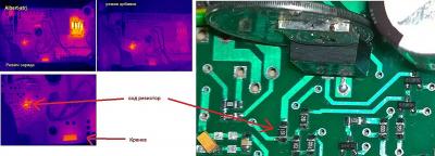

Все в дефолте, кроме сразу переделанной системы охлаждения - установлен термоконтроль регулирующий обороты вентилятора (штатная система видимо "рассчитана" на аудиоконтроль работы без визуального контакта, нереально громко для домашнего использования  ;-) , меня это сразу не устроило  :kidding:  ) , кроме этого, недавно заменил штатный вентилятор на другой, т.к. родной начал противно свистеть-скрипеть в районе средне-малых оборотов.

Очистил, обезжирил, нанес свежей кпт8, попутно прикрутил к пластине, через тонкий слой кпт8, радиатор от старинного х86 проца, саму ТОПку закрепил, вместо штатного самореза, обычным болтиком с гайкой и гровером, при этом радиатор тоже прикрутил к плате, как учили, по старинке, без "изысков". Замеры тепловизором показали, перепад температуры исчез, да и сама температура хорошо снизилась. В режиме обычного заряда еще хорошо греется выходная диодная сборка (фиксировал до 75гр, на ней падение до 0.6В, а радиатора, кроме фольги на плате, нет), а так же кренка питания цифровой части. Смущает постоянный сильный нагрев (до 80гр) смд резистора, как в режиме заряда, так и добивки (на фото видно...) интересно, чем вызван данный нагрев...
Ипать. Это же у меня тоже такое? Пошёл смотреть, что  греется.   :-(
