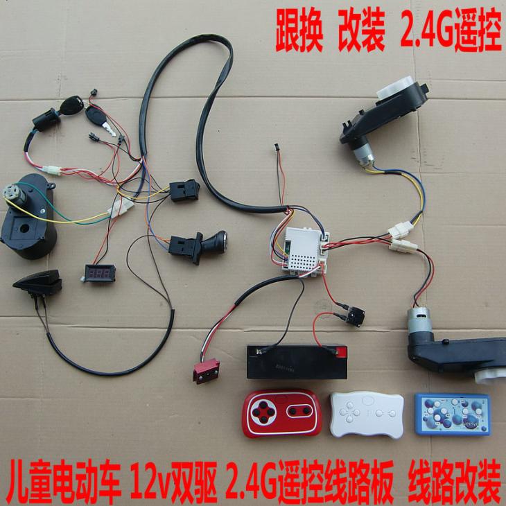

Цитата: Stalker от 04 Фев. 2018 в 11:17Попробуйте желтый посадить на минус , может ручной режим включится ?
Пробовал желтый на минус. ничего не происходит.
Stalker
Тогда берем в руки тестер и проверяем наличие напряжений на желтом , синем и оранжевом проводах
относительно черного (минуса). Или на ножках разъема , соответствующих этим проводам .
Valdimar72
Проверил. Между черным и синим-оранжевым-желтым 0в. Между черным и красным 12.7в(как на АКБ). А вот между красным и белым 11в. Вообщем как то так.
Stalker
Мерить то надо было при включенном замке зажигания , т.е. при замкнутых красном и белом .

Valdimar72
Цитата: Stalker от 04 Фев. 2018 в 19:07Мерить то надо было при включенном замке зажигания
Между черным и синим\оранжевым 0.4в. А между черным и желтым 0.07в.

даже беглым взглядом вижу разные схемы подключения гнезда зарядки.
на диаграмме зарядка подключается через 7 пиновый разъем, а на фотография подключение напрямую к аккумулятору.
Вот про это я и говорил, что на столе не удалось запустить блок Willye, зато воткнул в машинку и все заработало.
Valdimar72
Цитата: Дмитрий_ЕКБ от 05 Фев. 2018 в 08:21даже беглым взглядом вижу разные схемы подключения гнезда зарядки.
Ну зарядка зарядкой. Она не влияет на работу. А в остальном вроде все совпадает.  Да и на фото блоки одинаковые.

[b-b]Чем отличаются картинки предоставленные вами[/b-b], на первой - красный провод идет на гнездо зарядки и дальше на аккумулятор, во второй схеме все провода с 7 пинового разьема уходят в жгут и используются только для управления и где-то есть 2 провода которые замыкаются ключом для запуска блока.
Дмитрий_ЕКБ
#262
если верить китайским картинкам, то к ключу подходят красный и белый провод. Можно их замкнуть и попробовать управлять пультом.
остальные 4 провода в комбинация с черным, отвечают за движение машины(реверс, старт, медленная скорость.)
Дмитрий_ЕКБ
#263
УХ, короче заработало, китайцы разъем непонятно рисуют, надо делать с точностью наоборот
см.фото - в моем варианте замыкаю 1-2 провод(красный+оранжевый), дальше 4(черный) соединяя с 5 или 6 получаем включение движения назад или вперед
дополнительно 4+7 = пониженная скорость
Valdimar72
Ну в принципе так все и делаю. Все измерил, по другому ни как. Крайние нужно замыкать для включения авто. А черный уже использовать для управления. Но у меня видимо не исправен блок. Сейчас общаюсь с китайцем. Вроде обещает новый выслать.

Цитата: Дмитрий_ЕКБ от 05 Фев. 2018 в 13:57китайцы разъем непонятно рисуют
Да, они его вверх ногами нарисовали.

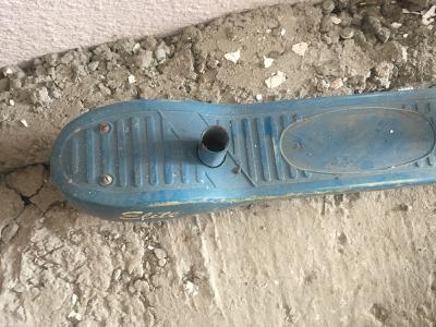

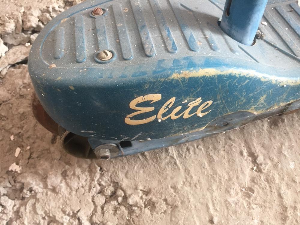

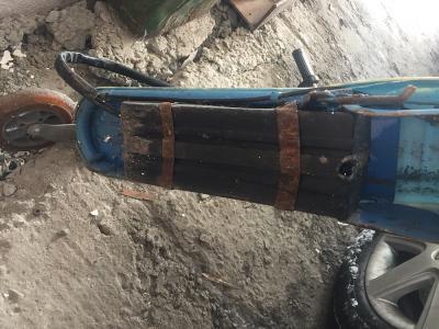

wds
подскажите по таком самокате, контролер там есть?  немогу найти...  или убрали и катались так?
мотора нет, но похожие модели 24v 120w
Дмитрий_ЕКБ
Цитата: wds от 18 Март 2018 в 23:44подскажите по таком самокате, контролер там есть?  немогу найти...  или убрали и катались так?
судя по фоткам там ни чего нет, посчитайте стоимость восстановления(контроллер, мотор, аккумы, зарядник) и немного бу самоката, думаю бу будет дешевле.....
wds
Цитата: Дмитрий_ЕКБ от 19 Март 2018 в 00:05судя по фоткам там ни чего нет, посчитайте стоимость восстановления(контроллер, мотор, аккумы, зарядник) и немного бу самоката, думаю бу будет дешевле.....
а какой там контролер?  есть похожие, но название другое...  e-scooter100  и др.
хм... может редуктор с мотором шуруповерта +кнопка?
