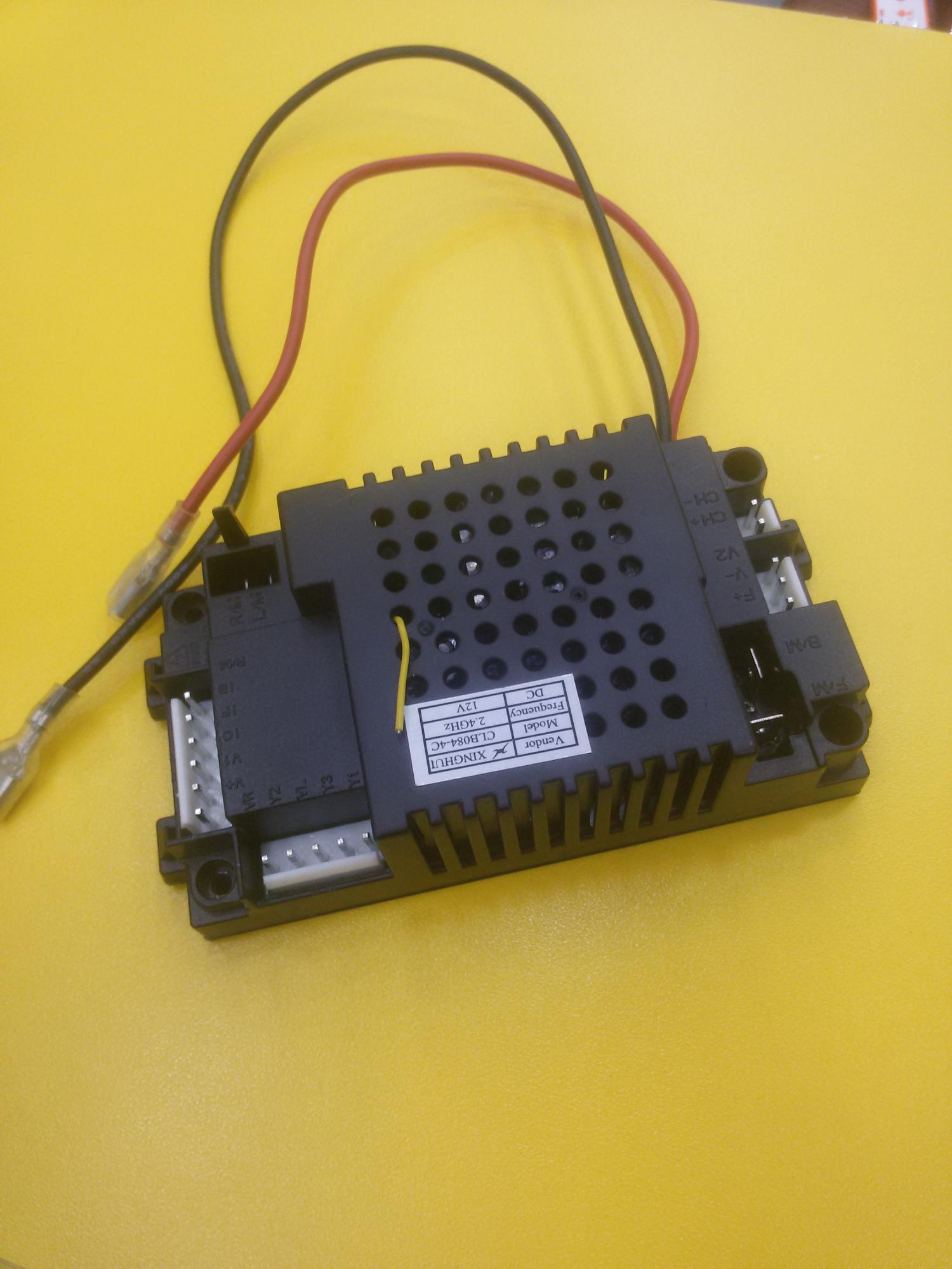

Всех приветствую. Нужен совет. Хочу сделать апгрейд для электомобиля и поставить ресивер с блютуз. Заказал с китая комплект. Но что то не могу разобраться с подключением. Боюсь сжечь. Хочу сначала попробовать подключить на столе и проверить работоспособность. К разъемам "power" подключаю 12в и пытаюсь подключить пульт. Ничего не происходит. Надо ли подавать питание на 7-ми пиновый разъем?

[user]Valdimar72[/user], Что за ресивер с блютуз? Дайте ссылку.

это контроллер машинок WILLYE на 2.4ГГц 12в, ни чем не примечательный.
кстати у меня тоже по схеме предоставленной продавцом блок не запустился, на машинке работает
Valdimar72
[user]Дмитрий_ЕКБ[/user], А можно по подробнее? То есть ему не достаточно подать 12в на разъем power?
Быть может есть схема правильная? Просто я хочу модернизировать машинку с пультом на 27Мгц.

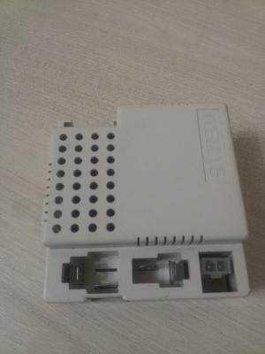

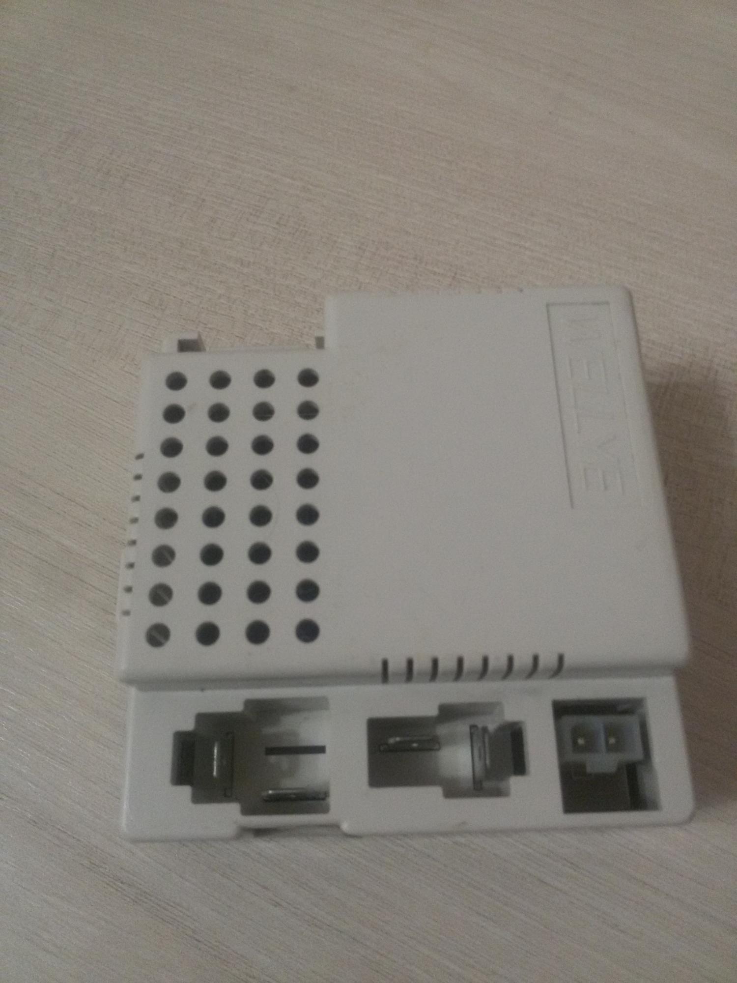

Valdimar72
Помогите разобраться с подключением. Не хочется все спалить. Схем нету, нашел только фото. Знающий принцип думаю подскажет.
Интересует что как коммутируется на 7-ми пиновом разъеме.
Stalker
Ну Вы ващее !
А за провода в жгуте подергать , цвета посмотреть ?!
Верхнее фото более чем информативно ! :kidding:
P.S. Семипиновый - замок зажигания ,направление движения , пульт -ручное , педаль .

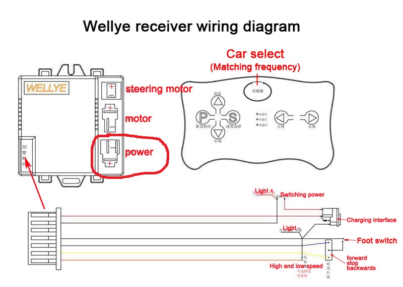

Valdimar72
Цитата: Stalker от 04 Фев. 2018 в 10:26А за провода в жгуте подергать , цвета посмотреть ?!
У меня авто под простенький контроллер. Хочу переделать проводку и поставить этот. Но пока на столе не получается его запустить. То есть подача 12в на контроллер не дает никаких результатов. Выше писали что такой контроллер заработал только в авто. Вот и хочу на столе собрать схему.
Stalker
Теперь понятно .
Семипроводной косы у Вас вообще нет .
Для включения контроллера надо замкнуть красный и белый провода (замок зажигания ).
Синий и оранжевый - переключение направления движения (замыканием на черный) в ручном режиме
Желтый управление включением дистанционного управления , тоже зыканием на черный (минус)
Valdimar72
#251
Вообщем все перепробовал. Контроллер не реагирует. Хотя при замыкании красного и белого начинает потреблять ток 0.16мА. Но пульт не подвязывается и при замыкании черного и синего реле не щелкают. И еще, почему на красном и белом 12в?
