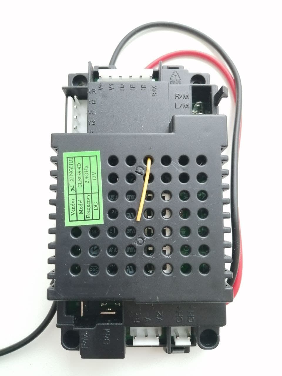

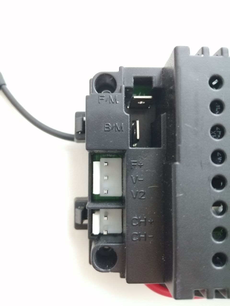

tema550
что за блок на фото, кто-нибудь сталкивался с таким?
Дмитрий_ЕКБ
Цитата: tema550 от 07 Дек. 2021 в 12:23что за блок на фото, кто-нибудь сталкивался с таким?
в чем вопрос?
блок на 24в, модификация может быть любая, у многих производителей есть блоки на 24В

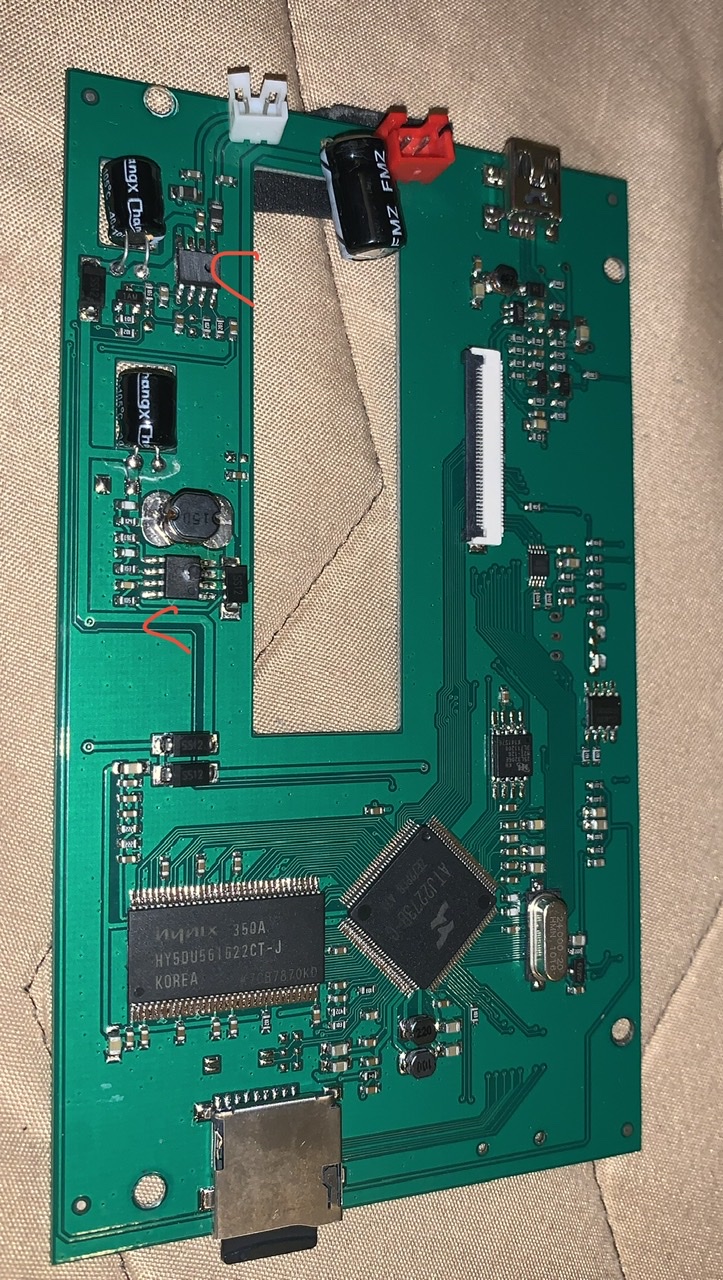

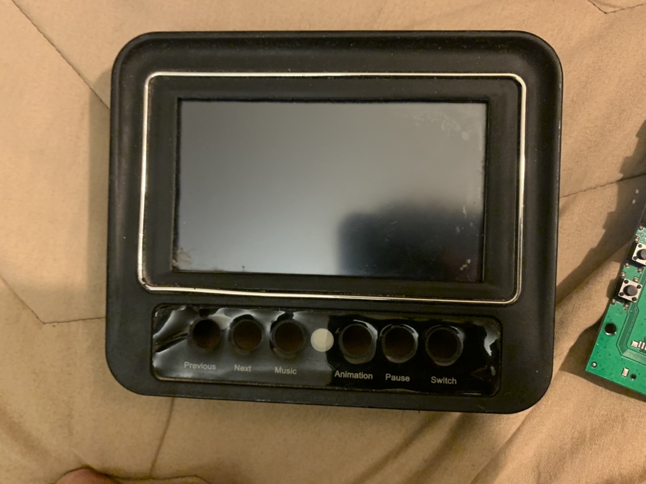

Всем привет!
Вот и у моего сына такая бяка приключилась. /:-) Машина с кнопки не запускается. Разобрал, нашел методом "тыка" место включения-запуска. Это если перемкнуть транзистор АМ1 и рядом сопротивление. На скрине обведу красным. Но после запуска заглушить невозможно и мигает диод, что батарея разряжена.Хотя это не так. Стоят 2 акума по 7Ач, от них в легкую заводится электростанция не проседая по вольтажу. Хотелось бы вернуть запуск как и был. Более понятней и детальней в видео:
Добавлено 30 Янв 2022 в 17:31
NED
Заменил транзистор, указан на верхнем скрине, не помогло. Вызваниваю, вымеряю.
Есть какие мысли?
Дмитрий_ЕКБ
Цитата: NED от 30 Янв. 2022 в 17:35Заменил транзистор, указан на верхнем скрине, не помогло. Вызваниваю, вымеряю.
Есть какие мысли?
Сделать принудительное включение блока дополнительной кнопкой - замыкается сток-исток полевого транзистора Q1/
либо искать неисправность в цепи управления этим транзистором.......

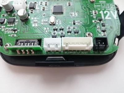

neo10002

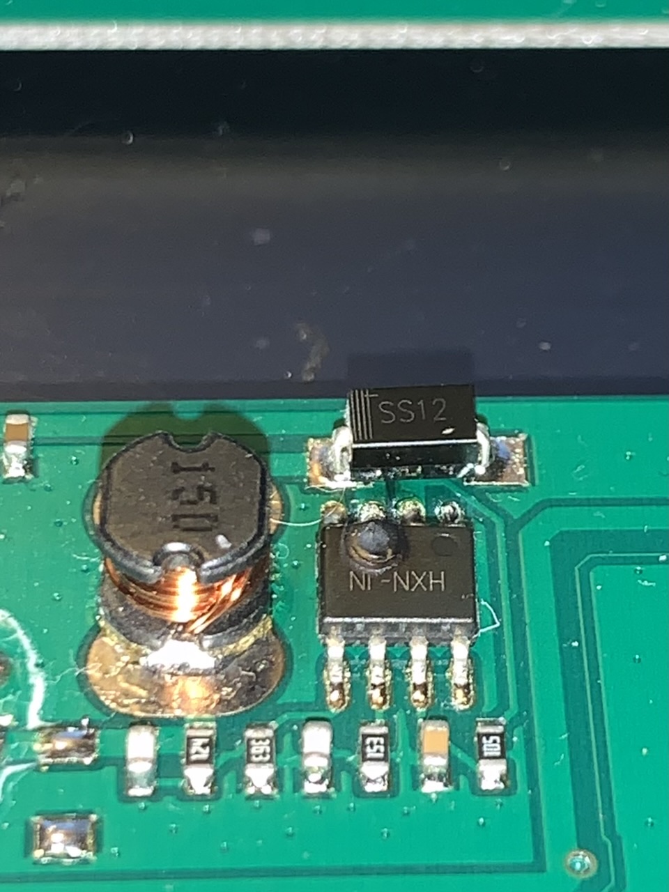

Помогите починить мп4 плеер детской машинки. Ребенок его вырвали из панели и как-то закоротил.
В итоге сгорело две микрухи. Помогите понять для чего они? И чем заменить? Одна прям затерта на второй маркировка ni-nxh.
Если верить алику то nxh - это что-то про питание, а неопознанная похожа на звук.

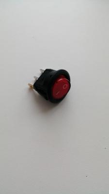

kuz123

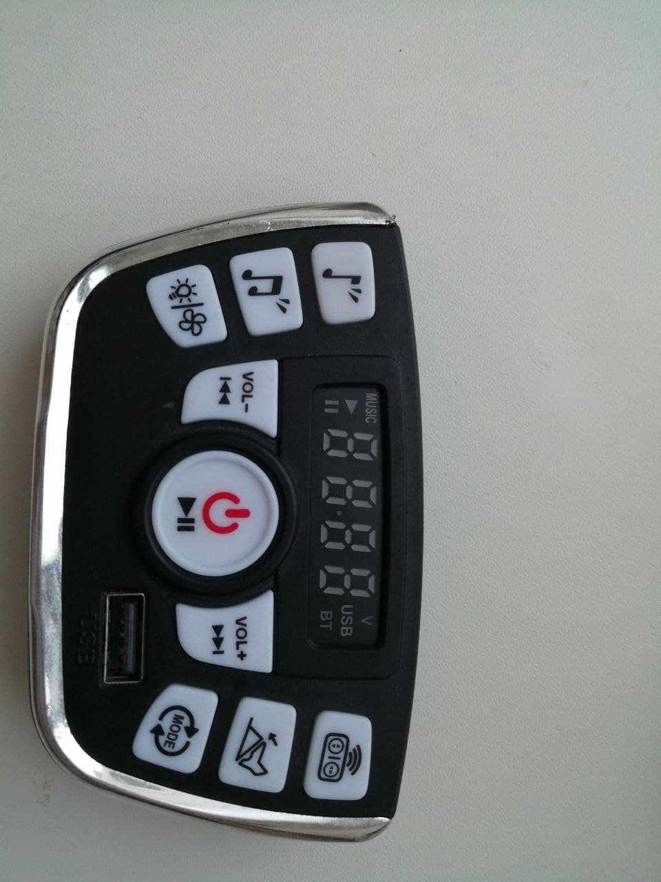

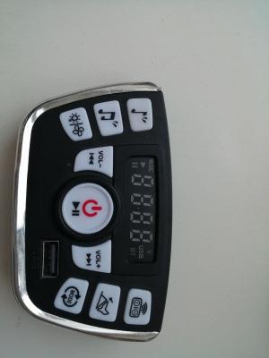

Доброго времени суток. Помогите переделать включение машинки. Вышел из строя блок включения на панели приборов, хочу заменить на обычную кнопку.
Может кто уже переделывал, подскажите пожалуйста. Новую такую панель нигде не нашел.
Может у кого-то есть расшифровка маркировок под контактами. Буду очень благодарен за какую либо помощь.
Дмитрий_ЕКБ
Цитата: kuz123 от 21 Фев. 2022 в 07:53Помогите переделать включение машинки. Вышел из строя блок включения на панели приборов, хочу заменить на обычную кнопку.
Добрый вечер!
На плате панели должен быть полевой транзистор, возможно он с обратной стороны платы. Он отвечает за общее питание плеера, при замыкании контактов сток- исток панель должна включится принудительно. Если это получилось, то можно припаять провода и подключить кнопку

kuz123
Цитата: Дмитрий_ЕКБ от 21 Фев. 2022 в 15:44Пример: на плате плеера он обозначен Q1
Увы, такого транзистора на плате нет, только маленькие.
