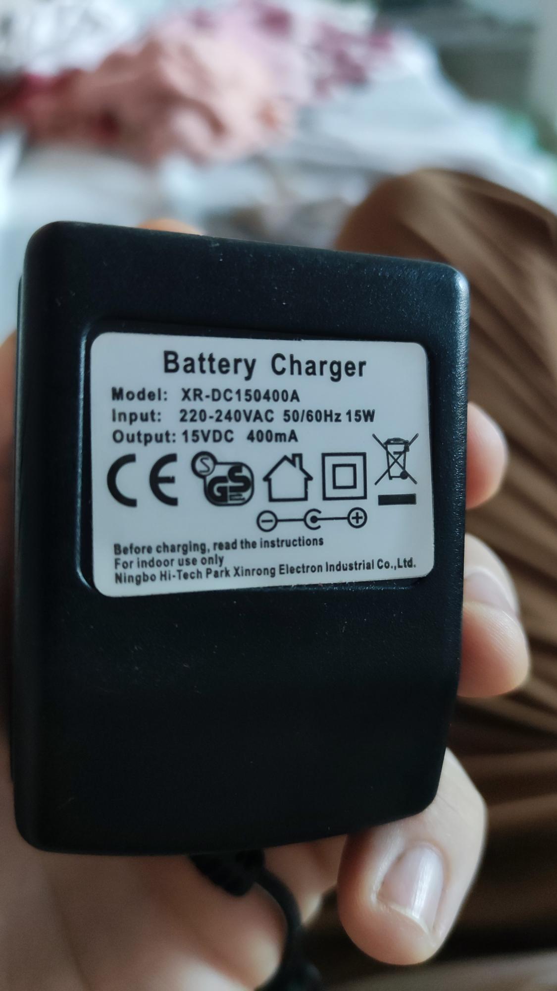

Вот таким блоком питания трансформаторным получится зарядить машинку? Два свинцовых АКБ 6в последовательно, то бишь 12в АКБ. Без нагрузки показывает 24в блок питания
ЗАПАД
Проще выкинуть АКБ чем такой ерундой их заряжать.

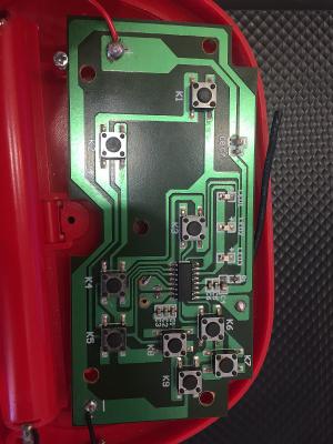

Еще мучает вопрос как быть с пультом ДУ, он вообще не подает признаков жизни(бывший владелец сказала, что в него попала вода и перестал работать), но на плате кажется не хватает кристалла или катушки.

Цитата: dsprts от 03 Нояб. 2021 в 15:28Вот таким блоком питания трансформаторным получится зарядить машинку?
получится только уничтожить аккумы, выходной ток малый, нет контроля заряда. В итоге аккумы будут недозаряженными, либо кипеть при очень длительной зарядке
а обозначения AC(переменный ток) / DC(постоянный) имеют значение? где-то слышал о необходимости заряжать AGM только импульсным ЗУ. На моем изделии от компании Орион "Вымпел-57" указано, что подходит для любых АКБ, но при этом отсутствует выбор режима AGM.
